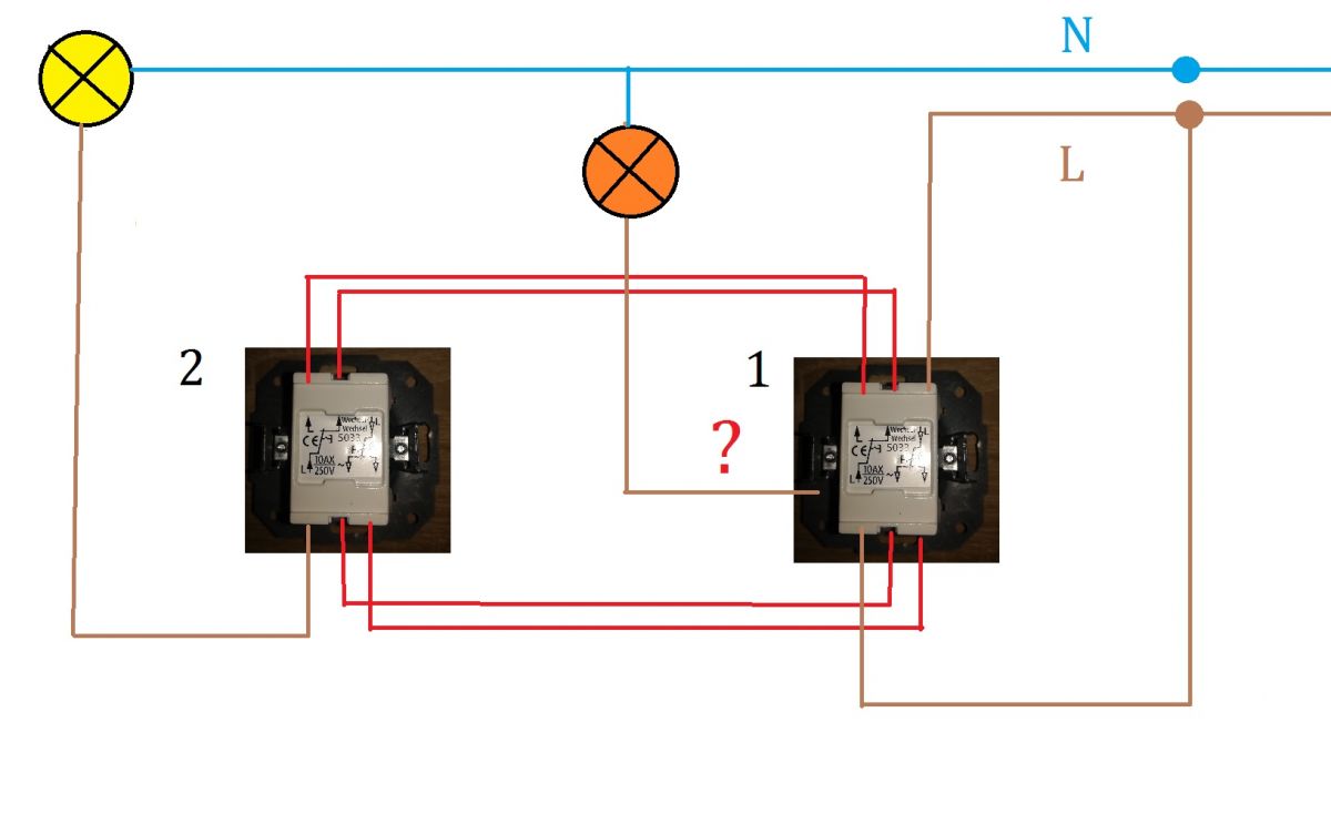

    Czy w takiej konfiguracji jest możliwe podłączenie pomarańczowej lampki do łącznika nr 1, czy przewód musi zostać poprowadzony od łącznika nr 2?Instalacja jest dwuprzewodowa. Z góry dziękuję za pomoc. W jaki sposób prawidłowo podłączyć lampki do łącznika ze zdjęcia?

    Pomógł: 689
    Ocena: 1650
    Trzeba prowadzić przewód do łącznika, albo do lampy.

    Czyli z 1 się nie da jak rozumiem?
    Tak, dobrze rozumiesz.

    Żółta lampa to rząd ledów przy schodach, natomiast pomaranczowa to 1 lampa główna oświetlająca klatkę schodową. Założenie jest takie że obydwa oświetlenia mają działać osobno z podwójnego łącznik schodowego.

    Niestety, do takiego podłączenia brakuje żył. To jest nowa czy stara instalacja?

    W domu jest stara 30 letnia instalacja dwu przewodowa, ale na klatce została wymieniona na nową. Od puszki do 1 łącznika poprowadzony jest przewód 3 żyłowy ( neutral i 2 zasilające do każdego kontaktu (klawisza), rozdzielone z jednego kostką wago 3 wejściową). Od łącznika nr 1 do łącznika nr 2 poprowadzony jest jest kabel 5-żyłowy (4 korespondencyjne i N) i tu wydaje mi się że jest błąd i powinien być 6 żyłowy żeby zrobić to tak jak chcę. Z pierwszej części (klawisz) drugiego łącznika wychodzi 2-żyłowy do rzędu ledów przy schodach a z drugiej części pierwszego łącznika także idą 2 przewody do lampy głównej. I tak mi się wydaje że będę musiał kabel do lampy głównej poprowadzić od łącznika nr 2. Jeśli zamotałem to przepraszam.

    Kolego bero18, popełniłeś błędy i to duże. Gdzie u ciebie podziała się żyła ochronna? Zasilanie powinno być przewodem 3x1,5; do lampy głównej 3x1,5; do rzędu LED-ów 3x1,5; pomiędzy przełącznikami jeden przewód 4x1,5 i drugi przewód 5x1,5. W całym układzie byłaby żyła ochronna tak jak wymagają tego przepisy, a kolorystyka żył byłaby zgodna z ich przeznaczeniem.
    W Twoim układzie co mamy, kolory żył sobie a ich przeznaczenie sobie. Do tego i tak żył brak.

    Mamy dwie puszki w korytarzu jedną na dole schodów drugą na górze schodów. Mamy 2 źródła światła. Aby to działało poprawnie przy zastosowaniu 2 wyłączników schodowych podwójnych potrzebujemy ułożyć między puszkami 2 przewody korespondencyjne 3x1,5 mm².
    Zakładamy, że w puszcze na dole mamy doprowadzone zasilanie przewodem 3x1,5 mm²
    Do puszki na dole powinny także być wprowadzone przewody :
    - Oświetlenie LED - 3x1,5 mm²
    - Oświetlenie normalne - 3x1,5 mm²
    Nie będę się rozpisywał na temat tego, że aby łatwiej to było wszystko połączyć w puszcze można to rozdzielić. Zmierzam do tego aby zobrazować ilu przewodów nam potrzeba. W sytuacji którą opisujesz tak jak wspominali koledzy wyżej masz ich po prostu za mało. Pozdrawiam

    Ok, rozumiem. Bardzo dziękuję wszystkim za pomoc. Temat do zamknięcia.
