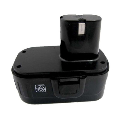

    Czy komuś udało się może zregenerować (zniwelować tzw efekt "leniwej baterii") w bateriach wkrętarek akumulatorowych ?
    Mam dwie wkrętarki z akumulatorami których dotknęła ta przypadłość z racji relatywnie rzadkiego używania tych elektronarzędzi.
    Wpadłem na pomysł aby podłączyć te pakiety pod ładowarkę IMAX B6
    w której można ustawić tryb cyklicznego ładowania i rozładowywania akumulatorów (str. 23).
    Czy jest to dobry pomysł na przywrócenie pojemności akumulatorów ?
    Akumulatory to Ni-Mh 14,4V od wkretarki BOSCH oraz Ni-Cd 18V od wkrętarki Einhell.

    Pomógł: 248
    Ocena: 347
    Trzeba wyjąć akumulatory z baterii i dopiero spróbować regenerować gdyż nie wiadomo w jakim są stanie. Można przetestować propozycję o której piszesz jednak może nie dać oczekiwanego efektu.
