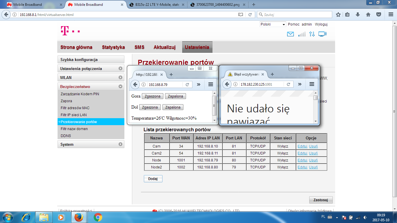

    Jak w temacie właśnie kupiliśmy internet lte stacjonarny, dopłaciliśmy do stałego IP i skonfigurowałem router(przekierowanie portów i APN na data) i nadal nie mogę się z zewnątrz połączyć.

    Z tego co widzę, z tego samego komputera konfigurujesz router i chcesz wejść na zewnętrzny publiczny adres. Nie da się. Musisz to robić spoza swojej sieci LAN. Np. od kolegi.

    Próbowałem, z poza sieci bez względu na port nie jestem w stanie się połączyć.

    Ten adres IP to nie jest adres twojego routera, tylko adres jakiegoś "zbiorczego" routera w T-mobile:
    178.182.230.125.nat.umts.dynamic.t-mobile.pl
    I, oczywiście, żadne porty nie są tam otwarte.

    Pokaż stronę na której widać jaki adres otrzymał router na porcie LTE
