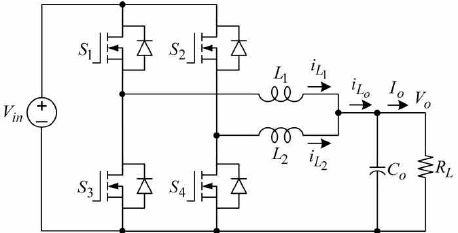

    Sterowniki typu TL494, cazy SGxxx przeważnie mają wejścia synchronizacji. Tak więc wszystkie trzy fazy bez problemu można zsynchronizować, będą pracowały na tej samej częstotliwości i to jest okej. Pytanie jest takie:
    Czy lepiej rozdzielić przetwornice Buck na 3 przetwornice zsynchronizowane i trzy induktory
    I tu zalety: mniejszy prąd dławika i klucza, lepsze rozproszenie strat mocy
    Wady: większy koszt wykonania trzech osobnych filtrów wyjścia, wejścia, tranzystorów
    Czy dać trójfazowy mostek prostowniczy, dwa tranzystory jakby równolegle, dwa induktory tak jak tutaj:
    Synchronizacja przetwornic buck trójfazowych 30KW - TL494 czy SG3526?
    Wtedy zmniejszamy koszty filtracji, prąd nam trochę rośnie, chyba wolałbym takie rozwiązanie. Tylko tu pojawia się pytanie, czy dwa induktory w takiej dwufazowej topologii powinny być sprzężone ?
    Kolejne pytanie, czy dolne lucze S3, S4 są tu jako tranzystory z których wykorzystywana jest tylko dioda a bramka zwarta do źródła ? Nie ma przeszkody, żeby sterować tymi tranzystorami, tylko w jaki sposób, i jaka jest z tego korzyść ?
    Będę musiał zapoznać się z tym dokumentem jeszcze
    https://www.researchgate.net/publication/2640...rs_for_Two-Phase_Interleaved_DC-DC_Converters

    Sytuacja pierwsza:
    Wyobraź sobie trzy osobne przetwornice obniżające połączone do zasilania trójfazowego między fazowo a wyjścia połączone równolegle. To musi zostać zsynchronizowane- częstotliwość przełączania tranzystorów i sprzężenie napięciowe dla regulacji napięcia wyjściowego.
    Sytuacja druga:
    Trójfazowy mostek prostowniczy i reszta jak na obrazku wyżej.
    Które rozwiązanie wybrać ? Co będzie bardziej poprawne ? Jeżeli sytuacja druga, to czy dławiki muszą być sprzężone, na jednym rdzeniu ?
    #10 16502353
    -XantiO-
    Posty: 463
    Pomógł: 44
    Ocena: 41
    Najlepiej 3 oddzielne dławiki bez sprzężenia.
    Chociaż ja poszedłbym w opcję 3 sekcji od zasilania międzyfazowego.
    Brak PFC przy tego typu przetwornicy nie będzie fajny.
  • #11 16502548
    Strumien swiadomosci swia
    Posty: 27425
    Pomógł: 1403
    Ocena: 6391
    A niby jak, jak każda przetwornica jest na potencjale swojej fazy.
    Powiem zwięźle , to nie wypali bo w ogóle nie wiesz jak się zabrać bo nigdy nie robiłeś jakichkolwiek przetwornic mocy trochę większych od 300w.
    #12 16502556
    jupi23
    Posty: 208
    Pomógł: 12
    Ocena: 27
    slu_1982 napisał:
    Poczytałem trochę, są jednak konwertery buck 3 fazowe z PFC ale to wyższa szkoła sterowania. Tak jak pisałem, często wymaga to szybkich procesorów FPGA. Temat PFC uważam za zakończony.
    Najczęściej to daje się transformator separujący obniżający napięcie a po nim boost PFC. Między prostownikiem a transformatorem jest jeszcze filtr wycinające harmoniczne. Boost PFC z jakiś tam powodów jest bardziej preferowany niż buck PFC. Można też pomysleć o wielopulsowym prostowniku zamiast całego układu PFC. 12-pulsowy prostownik diodowy nie jest tak trudno zrobić a prąd bardziej przypomina sinusa. Gorzej gdy będzie potrzebny 18 lub 24-pulsowy.
    Przy tej mocy częstotliwość 60kHz będzie za wysoka z dużym prawdopodobieństwem. Będą duże straty w trakcie przełączania.
    Trójfazowy interleaved buck ma sens gdy jest zasilany z jednego źródła . Tak więc ten prostownik musi ładować bank kondesatorów, z którego będzie zasilany ten buck.
