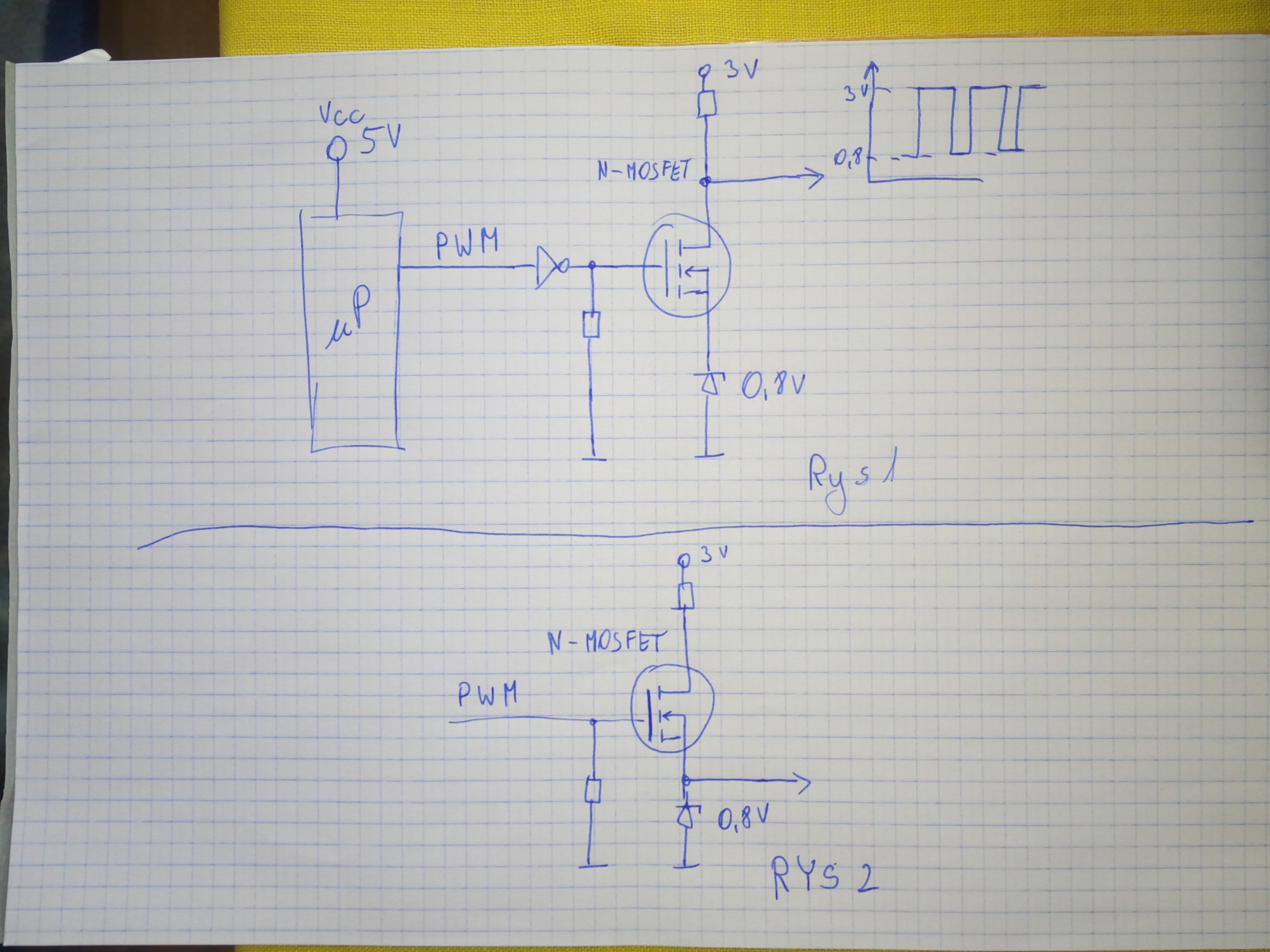

    Teraz przedstawię swoją koncepcję, której nie chciałem przedstawiać wcześniej, aby nie sugerować podejścia do zagadnienia.
    Regulacja napiecia z PWM Arduino na zakres 0,8 - 3V
    Wszystko było by dobrze, gdyby można regulować diodę zenera.
    Załóżmy że znajdę taką diodę na 0,8V To jest tylko przykład, gdyż mogę potrzebować diodę na np. 0,5V Chyba trzeba do tego inaczej podejść.
    Albo inna koncepcja...
    Zrobić dzielnik napięcia z 3 rezystorów.
    ... chwila przemyśleń...
    ooo... widzę że schemat na rys 2 jest do kitu.

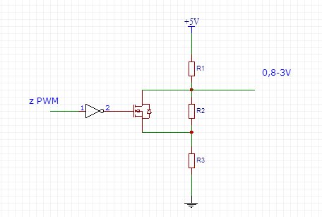

    Kierując się Waszymi sugestiami wymyśliłem coś takiego...

    Dalej idąc za ciosem, czyli redukując elementy można zrezygnować z INWERTERA zmieniając wstawioną instrukcje w arduino
    map(wartosc, 0, 100, 0, 255) na
    map(wartosc, 0, 100, 255, 0).

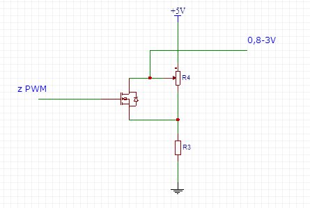

    Natomiast 2 oporniki można zamienić na potencjometr, co w moim przypadku mogło by być pomocne. Chociaż muszę to jeszcze przemyśleć.
    Czyli schemat wyglądał by tak...

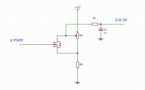

    Ostatecznie dodając filtr powstało by coś takiego...
    Co o tym sądzicie.
