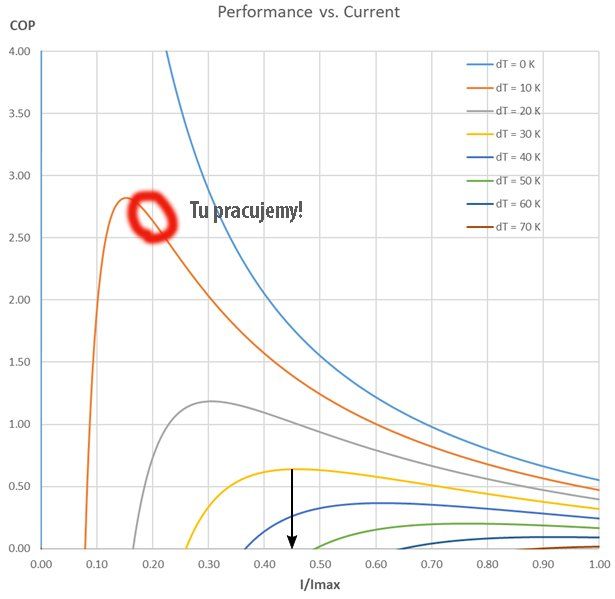

    Opłaca się jeżeli kupisz takich ogniw co najmniej 20. Są tanie, w black friday za SP1848-27145 płaciłem po 1,27 USD. Mogą one pracować jako TEG gdyż luty i przewody silikonowe są odporne do 200 st C. Poza tym to te same ogniwa co popularne TEC. Sprawa druga, taka ilość jest potrzebna by zmaksymalizować wydajność i przy różnicy 10 st C uzyskać COP około 2,7. Prąd zasilania modułu będzie w okolicach 20% prądu max. COP i EER dla peltiera są identyczne. W przypadku sprężarek prawie zawsze jest kilkanaście % różnicy z uwagi na swap parownika i skraplacza. Nie ma tu pojęcia sprawności jak piszą koledzy tylko własnie "COP" czyli współczynnik wydajności. ogniwa mają złą opinię tylko przez pracę na dopuszczalnych wartościach prądu. Wówczas COP jest faktycznie niski. Ogniwami można wydajnie chłodzić jak i grzać pomieszczenia, ale trzeba ich jak widzisz dużo. 20% Imax to jak dobrze pamiętam 4,5V przy zasilaniu. Aczkolwiek polecam tu regulację PWM. Dla przykładu, żeby wychłodzić lub ogrzać pomieszczenie 100 m^2 o 10 st C i z maksymalną sprawnością potrzeba jak liczyłem 160 ogniw. To daje koszt prawie 800 zł, ale i tak taniej niż głośna klima.
    Przy różnicy 5 st C COP jest pow. 8!
    Przy większych niż 20 st C różnicach ogniwa peltiera tracą sens, chyba, że zrobisz stos, którego kolejne piętra będą 2 razy wydajniejsze. Można uzyskać sensowną sprawność, ale ogniw potrzeba kilkaset (dalej taniej od klimy).
    Potrzebne są jeszcze dla przykładu ogrzewania/chłodzenia pomieszczenia dwie chłodnice samochodowe, woda destylowana oraz pompka. Jedna chłodnica na zewnątrz, druga wewnątrz i taki profil jak niżej na obrazku (metr bieżący ok. 60 zł 100mm*40mm*4mm*1metr)

    To chyba tyle. Chłodzenie czy grzanie po zmianie polaryzacji będzie z dużym gratisem przepompowania ciepła z otoczenia efektywne ciche, trwałe i przyjemne. raz jeszcze pamiętaj o minimalnym prądzie i dużej ilości ogniw termoelektrycznych. Są naprawdę tanie, nie jest tak wydajnie jak URURU-SARARA, ale jest nieźle :)
    A i jeszcze najważniejsze - wykres.
    Jak dobrać moduły Peltiera do chłodzenia hermetycznej obudowy urządzenia?
    Wszystko ma mocny sens gdy chcemy zbić/podnieść temperaturę o 10 st C. Wiosną czy jesienię ogrzewający ciepłem Joula z COP=1 wymiękają..
