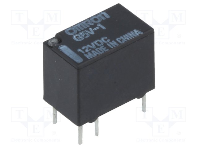

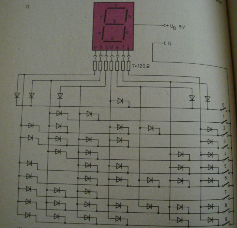

Użytkownik poszukuje sposobu na zastąpienie diod LED w urządzeniu małą matrycą LED, która wyświetla cyfry zamiast sygnalizować stany działania. W odpowiedziach zasugerowano różne podejścia, w tym użycie mikrokontrolera, dekoderów (np. 74LS247, 7447), a także enkoderów TTL (np. 74147). Wskazano na możliwość programowania wzorów wyświetlania oraz zastosowanie tranzystorów N-P-N lub transoptorów do sterowania matrycą. Podkreślono, że do wyświetlenia cyfr na matrycy LED konieczne jest zasilanie kilku segmentów jednocześnie, co może wymagać dodatkowych komponentów. Proponowano również użycie miniaturowych przekaźników, jednak zwrócono uwagę na ich pobór prądu. Wskazano, że kluczowe jest zrozumienie, jak są sterowane obecne diody LED w urządzeniu.
