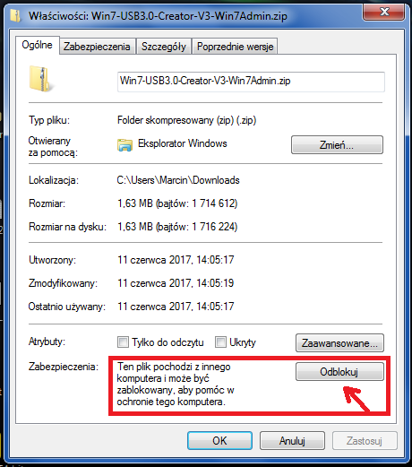

    Windows 7 bez problemu powinien dać się zainstalować po odpowiednim przygotowaniu instalacji. Problemem może być tylko brak sterowników do niektórych urządzeń.
    Narzędzie do integracji sterowników USB z instalacją Windows 7 jest tutaj:
    https://downloadcenter.intel.com/download/25476/NUCs-Windows-7-USB-3-0-Creator-Utility
    Bardzo ważne: Narzędzie spakowane jest do archiwum w formacie zip. Przed wypakowaniem należy odblokować ten plik (prawy przycisk myszy > właściwości > odblokuj > zastosuj).
    Dell Inspiron 7560 - Instalacja Win7, brak sterowników CD/DVD
    Dopiero po odblokowaniu należy wypakować wszystkie pliki i można uruchomić narzędzie. Instrukcja też jest w tym archiwum.

    Wkońcu coś sie ruszyło. Dograłem sterowniki usb 3.0 oraz Kaby Lake do instalki Win7 i USB rozpoznaje prawidłowo ale nie mogę zainstalować bo sposób partycjonowania dysku to GPT. Podobnie jak chciałem zainstalować Win8 z zewnętrznego napędu DVD.
