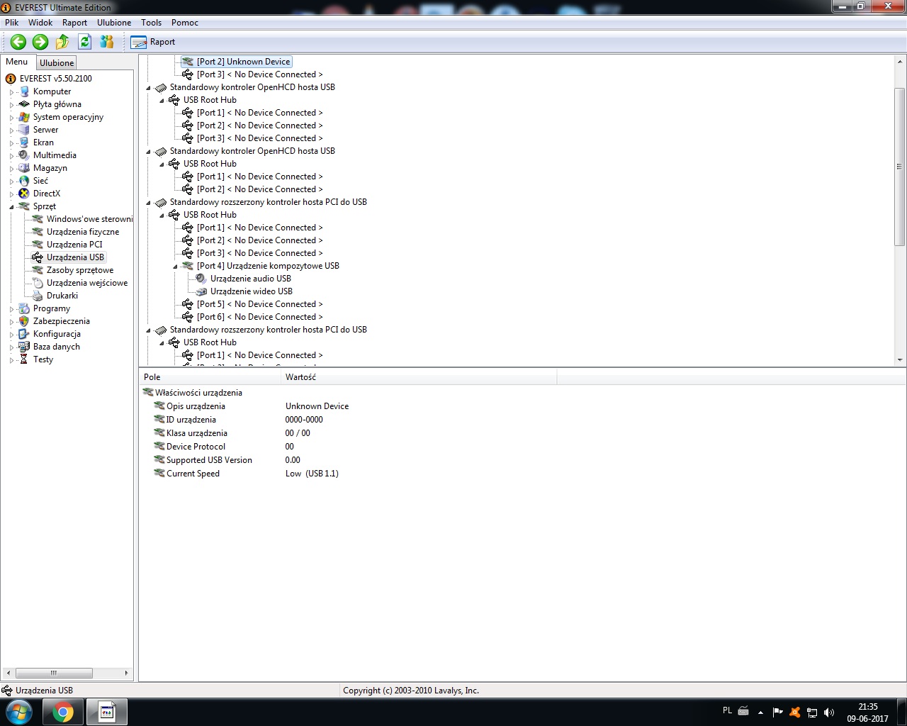

    Witam, mam problem z myszką. Zacznę od tego że jest to myszka z wtyczką PS2. W komputerze mam jedno takie gniazdo więc podłączyłem tam klawiaturę bo też ma taką wtyczkę. Do myszki mam przejściówkę taką jak na zdj poniżej. Podłączyłem ją do komputera ale nie zadziałała. Potem wyłączyłem kompa na 2h i włączyłem i działała. Teraz włączam i znów nie działa. Dodam że myszka świeci tylko kursor na ekranie się nie rusza i że wczoraj był instalowany windows 7 ale sterowniki są i jak wziąłem ledwo ,,żywą,, myszke na usb to normalnie działa. W czym jest problem? Myszka jest sprawna bo przy innym kompie działa. Proszę o pomoc, pozdrawiam Myszka PS2 z przejściówką na USB - działa nieregularnie po instalacji Windows 7
    Dodaje też screen z everesta, nie rozpoznaje myszy(to ten port zaznaczony)

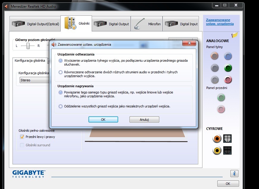

    Pewnie tak bo klawiatura też nie działa. Niestety nie ma w żadnym sklepie w pobliżu takiej przejściówki więc najprościej kupię myszkę na USB. A mam pytanie z innej beczki, otóż chodzi mi o dźwięk. Na tamtym kompie po podłączeniu słuchawek z przodu głośniki też grały. Na tym po wpięciu słuchawek głośniki przestają grać. Chciałbym żeby grało i to i to, gdy nie chciałem żeby grały głośniki zawsze je tylko ściszałem a tu wcale nie grają. Dodam że na tamtym kompie miałem VIA a na tym jest realtek. Czy da się to przestawić?

    Tylko tyle mam w tym programie. Jest to wyciszenie i nie da się odznaczyć, albo to albo to. Pomóżcie...

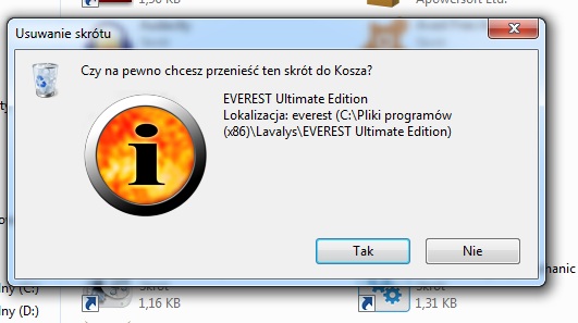

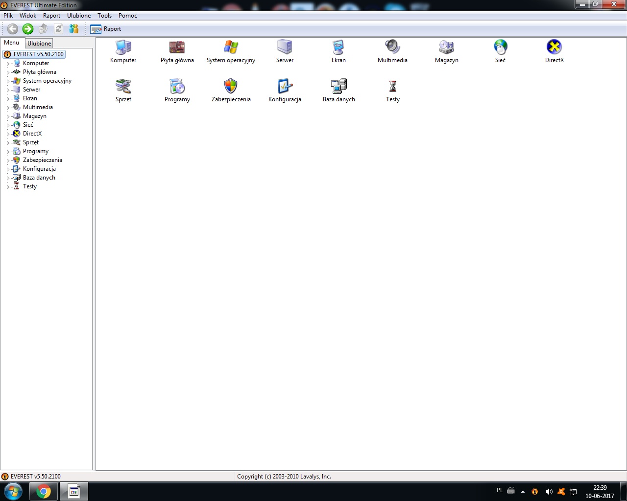

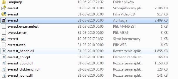

    Udało mi się. Działa. Ale mam jeszcze jedną drobną sprawę. Otóż mam problem z EVERESTEM. Nie pokazuje mi jego ikony na pulpicie ani we folderze. Sytuację pokazują screeny, w innych sytuacjach ikona normalnie jest. Odinstalowałem go dwa razy i dalej to samo. W czym problem?

  • #8 16523675
    witoj
    Poziom 30  
    Posty: 1421
    Pomógł: 110
    Ocena: 138
    Odinstaluj go, poczyść wszystko po nim, ściągnij sobie wersję portable rozpakuj i utwórz skrót gdzie chcesz.

    Zrobiłem tak i działa. Wolę się dopytać bo mam fajną ,,dziurawą" obudowę i myślałem nad podświetleniem kompa w środku, i tu moje pytanie, otóż przyszło mi do głowy żeby kupić taką małą taśmę led( coś w stylu tych ledów do wnętrz samochodów). I pytanie czy mogę je normalnie podpiąć np pod molex? Bo tam jest te 12V, zda to egzamin?

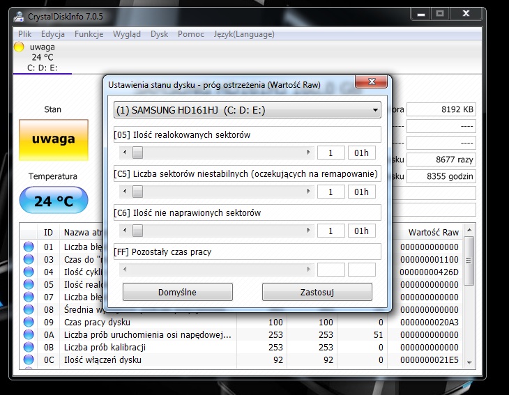

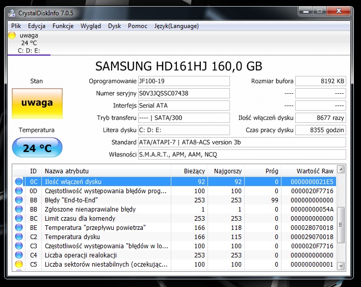

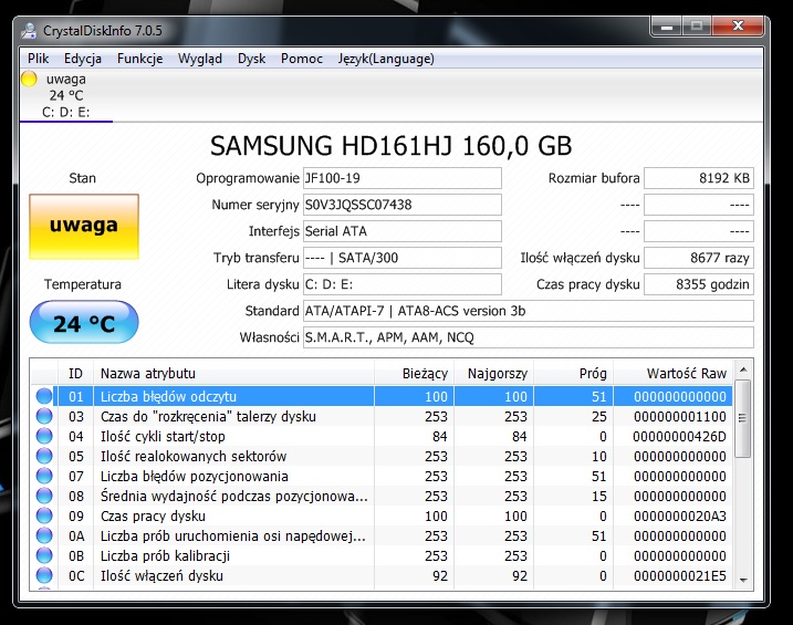

    Witam ponownie, mam jeszcze jeden problem z komputerem, otóż długo ładuje pliki znajdujące się na innym dysku(partycji) np ,,E''. Po kliknięciu np na jakąś instalkę znajdującą się na dysku zaczyna się ładować ten zielony pasek adresowy u góry, ale bardzo pomału, komputer się przycina na jakiś czas, wykorzystanie procka skacze do 100%. Trwa to parę minut potem mu przechodzi i instalka dopiero się uruchamia. Próbowałem też uruchomić grę zainstalowaną na tym dysku i to samo. Sprawdziłem dysk E CHKDSK i nie wykryto żadnych problemów. W czym może być problem? Proszę o pomoc

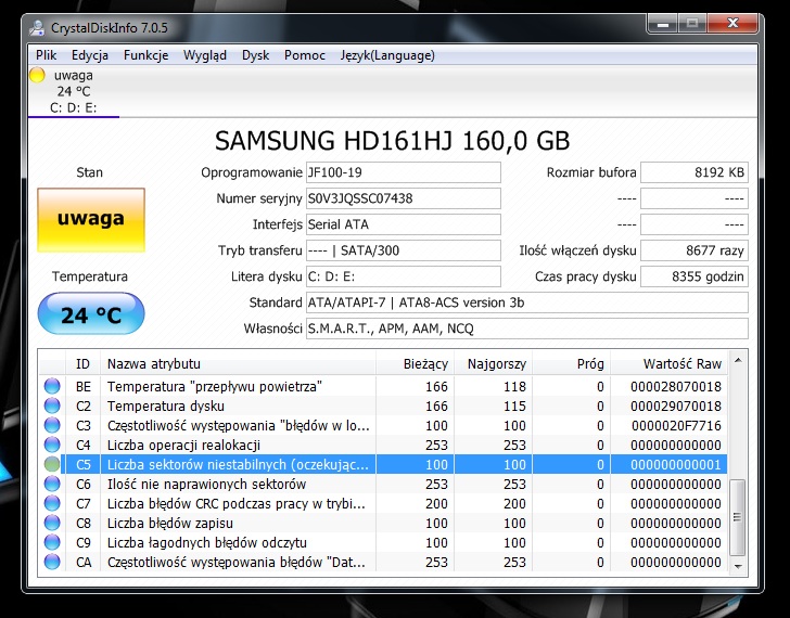

    O to chodzi?
    Myszka PS2 z przejściówką na USB - działa nieregularnie po instalacji Windows 7 Myszka PS2 z przejściówką na USB - działa nieregularnie po instalacji Windows 7 Myszka PS2 z przejściówką na USB - działa nieregularnie po instalacji Windows 7
    Tu jeszcze screen jak kliknę na to ,,uwaga''
    Komputer ogólnie śmiga ale zdarzają mu się właśnie takie zagrania jak opisałem, z tym że nawet przed chwilą to cała apka ,,Komputer" tak się zacinała i przycinało system
  • #18 16532550
    310artur
    Posty: 9002
    Pomógł: 980
    Ocena: 670
    Łatwiej rozciągnąć okno niż robić 3 screeny... No weź ułatwiaj sobie życie i innym przy okazji ;)
    Sektor niestabilny masz. Zacznij od skanu dysku w MHDD i zrób zdjęcie z czasami dostępu jak skończy. Dowiemy się czy jest o co walczyć (dysk do uratowania raczej).
    Jeśli masz na dysku jakiekolwiek dane których stracić nie chcesz to je skopiuj na inny dysk/płyty/pendriwe. Procedury naprawcze nie skasują danych ale dysk może paść sam z siebie (nie musi ale coś się dzieje to trzeba uważać)
    Możesz zrobić też remap w MHDD (bez zerowania) co albo naprawi niestabilny sektor albo go relokuje.
    Cokolwiek zrobisz daj po ten screen ze SMART dysku raz jeszcze.

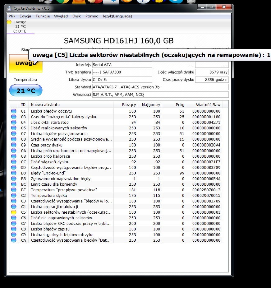

    @310artur A późno było już spałem prawie i nie przyszło mi to do głowy, ważne że jest :D Ok dam te screeny jak to zrobię tylko nie wiem kiedy jeszcze bo teraz cienko z wolnym czasem u mnie, nie mniej jednak one tu się wkrótce pojawią. A co do samego dysku to co jest lepiej zrobić? Ten remap czy to drugie? Które że tak powiem bezpieczniejsze? Jakie są szanse na uratowanie? Pasowałoby że ten dysk jeszcze chwilę posłużył... Czytałem też na necie (np tu https://www.elektroda.pl/rtvforum/topic2920810-30.html) że uszkodzonych sektorów nie da się naprawić... Jak to z tym jest? Jest sens robienia tych rzeczy czy dysk i tak sam padnie?
    Tutaj daje jeszcze jednego screena, po najechaniu na ,,uwaga,, wyskakuje to:
    I wyczytałem też że MHDD remapuje wraz z zerowaniem?

  • #20 16534078
    310artur
    Posty: 9002
    Pomógł: 980
    Ocena: 670
    Skan jak nazwa mówi skanuje i daje wynik. To tylko sprawdza czasy dostępu do sektorów. Nie naprawi nic i nic nie popsuje (chyba że dysk po prostu umiera i padnie w trakcie przypadkiem).
    Naprawić może remap. W tej chwili masz jeden sektor niestabilny ale jeszcze "żywy". Remap albo go ożywi albo jeśli jednak ten sektor jest walnięty to trafi z listy niestabilnych na listę relokowanych.
    Relokowanych nie da się naprawić ale jeśli jest ich kilka 1 czy nawet 10 ale są i już (nie przybywa kolejnych, nie innych objawów) to można z nimi żyć. Pojedynczy relokowany nie jest wielkim problemem tylko ostrzeżeniem. Bo jeśli nie powstał np. w czasie uderzenia w dysk, jakiegoś skoku napięcia czy jakiegoś tam czynnika zewnętrznego to jest to zwiastun że kolejne w bliskim czasie się pewnie pojawią.
    Podsumowują - dysk padnie bez wątpienia. Ale tego czy to będzie jutro czy za 5 lat nie wiem. Nawet fusów do wróżenia nie dałeś w postaci skanu.
    Jeśli chcesz pracować z tym dyskiem to procedura ma sens. Niestabilny sektor to gorsza z punktu widzenia wydajności przypadłość niż bed sektor. Poza tym jak nic nie zrobisz to tak jakbyś ignorował uciążliwy objaw potencjalnie poważnej choroby.
    MHDD zrobi dokładnie to co każesz.
    http://www.nirvanowiec.republika.pl/MHDD.html
    Zerowanie i remap to często stosowana para zabiegów ale nic na przeszkodzie nie stoi żeby robić tylko remap albo tylko zerowanie.
    Zerowania na razie nie rób. Zresztą spotkałem się z opiniami że to ogólnie nie jest nazbyt niezbędny krok, wręcz szkodliwy jeśli dysk dogorywa to tylko go niepotrzebnie "dobijasz" zapisując cały zerami.
