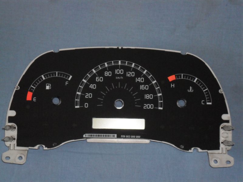

  • #5 16530952
    11111olo
    Posty: 13609
    Ocena: 796
    Nie wiem jaka to wersja. Wygląda tak.
    Jak ręcznie sterować kontrolkami silnika przez gniazdo OBDII?
    #6 16531505
    tzok
    Posty: 38870
    Pomógł: 3175
    Ocena: 6542
    To zegary z jakiejś biednej wersji, wyższe wersje miały obrotomierz, ale z kolei "golas" nie miał wskaźnika temperatury. Kontrolki są sterowane po CAN i wymagają obecności stosownych sterowników i zalogowania ich w konfiguracji CAN. Kontrolki dotyczące nieobecnych lub nieaktywnych modułów są nieaktywne.

    sandamiano
    Posty: 1193
    Pomógł: 161
    Ocena: 354
    Mi to wygląda na licznik z pandy 1.1 actual
  • #12 16534169
    Strumien swiadomosci swia
    Posty: 27574
    Pomógł: 1405
    Ocena: 6428
    Najpewniej rozebrać zegar i zobaczyć czy są obsadzone w ogóle kontrolki i /lub wyprowadzić przewody od nich na zewnątrz zegara.
    I hulaj dusza.
  • #13 16534516
    11111olo
    Posty: 13609
    Ocena: 796
    Nie są.
