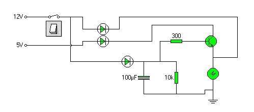

Jak zrobić opóźniacz wyłączenia wentylatora CPU po wyłączeniu komputera?
Geminek 02 Sie 2005 15:42 4261 19
✨ Dyskusja dotyczy możliwości wykonania opóźniacza wyłączenia wentylatora CPU i wentylatora obudowy po wyłączeniu komputera. Podstawowym problemem jest brak napięcia zasilającego po wyłączeniu komputera, gdyż zasilacz przestaje dostarczać napięć głównych 12V i 5V, z wyjątkiem linii standby (+5V SB), która pozostaje aktywna. Propozycje obejmują wykorzystanie napięcia +5V z linii standby zasilacza ATX, które jest stale obecne, zarówno podczas pracy komputera, jak i po jego wyłączeniu, co potwierdza działanie diody LED na klawiaturze. Wentylatory można zasilać równolegle z 12V przez diodę prostowniczą oraz z 5V standby, co pozwala na ich pracę po wyłączeniu komputera, jednak napięcie to jest niższe (około 4,3-4,5V), co skutkuje wolniejszą pracą wentylatorów.
W celu uzyskania opóźnienia wyłączenia wentylatorów zaproponowano prosty układ RC z tranzystorem, gdzie kondensator ładuje się podczas pracy komputera, a po odłączeniu 12V baza tranzystora jest zasilana z kondensatora, co pozwala na dalsze zasilanie wentylatorów przez określony czas zależny od wartości rezystora i pojemności kondensatora. W praktyce testowano układ z kondensatorem 200µF, uzyskując około 10 sekund pracy wentylatora po odłączeniu 12V. Wydłużenie czasu wymaga zwiększenia pojemności kondensatora, jednak kondensatory o bardzo dużej pojemności są niepraktyczne. Zasilanie z linii standby ma ograniczoną wydajność prądową (1-2A), co jednak jest wystarczające do zasilania wentylatorów i prostych układów automatyki.
Podsumowując, opóźniacz wyłączenia wentylatora po wyłączeniu komputera jest możliwy do wykonania poprzez wykorzystanie napięcia standby zasilacza ATX oraz prostego układu RC z tranzystorem, jednak czas działania jest ograniczony pojemnością kondensatora i prądową wydajnością linii standby.
