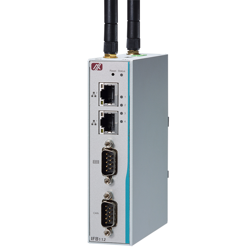

IFB112 to nowy model komputera typu USFF w ofercie amerykańskiej firmy Axiomtek.
Sercem komputera jest i.MX6UL firmy NXP zawierający jednordzeniowy procesor ARM typu Cortex-A7 o taktowaniu 528MHz.
Komputer pracuje pod kontrolą dystrybucji Yocto w wersji 1.8.1. Komputer posiada wlutowane 256MB pamięci RAM typu DDR3 i 4GB pamięci eMMC (flash).
Na płycie głównej komputera znajdują się: złącze mini-PCIe i złącze karty SIM.
Na obudowę komputera wyprowadzone zostały: 2 porty Fast Ethernet (RJ45), port USB 2.0, port UART (RS-232/422/485) (DB9) oraz wyprowadzenia interfejsów CAN (DB9) i DIO (2 wejścia, 1 wyjście) (phoenix).
Wymiary komputera wynoszą około: 125 x 100 x 31 mm. Waga - 300 gramów. Komputer wymaga zasilania napięciem mieszczącym się w zakresie do 9 do 48 V. Typowy pobór mocy nie został podany. Chłodzenie komputera odbywa się w sposób pasywny. Komputer pracować może w temperaturze od -40 do 70 °C. Obudowa komputera umożliwia montaż ścienny i na szynie DIN.
Więcej informacji na temat modelu IFB112 znaleźć można na stronie producenta.
Informacje na temat ceny i dostępności komputera uzyskać można kontaktując się bezpośrednio z producentem.
