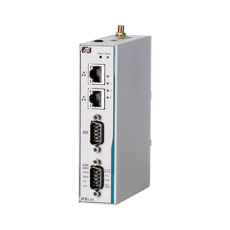

IFB125 to nowy, stworzony z myślą o zastosowaniu jako brama IoT model komputera USFF tajwańskiej firmy Axiomtek.
Sercem komputera jest układ i.MX6UL firmy NXP zawierający jednordzeniowy procesor ARM typu Cortex-A7 o taktowaniu 528Mhz.
Podobnie jak IDB222 - model IFB125 sprzedawany jest z fabrycznie zainstalowanym systemem Yocto (1.8.1). Komputer posiada wlutowane 256MB pamięci RAM typu DDR3 i 8GB pamięci eMMC (flash).
Na płycie głównej komputera znajduje się pojedyncze złącze mini-PCIexpress i gniazdo karty SIM.
Na obudowę komputera wyprowadzone zostały: 2 porty Ethernet (RJ45), port USB 2.0, port UART (RS-232/422/485) (DB9) oraz wyprowadzenia interfejsów: SPI (DB9), I2C (DB9) i DIO/GPIO (2 wejścia, 1 wyjście; złącze typu phoenix).
Wymiary komputera wynoszą około: 125 x 100 x 31 mm. Waga - 300 gramów. Komputer wymaga zasilania napięciem mieszczącym się w zakresie od 9 do 48 V. Typowy pobór prądu nie został podany. Komputer pracować może w temperaturach od -40 do 70 °C. Odporność na drgania wynosi: 5Grms (5-500 Hz). Komputer przeznaczony jest do montażu na szynie DIN.
Więcej informacji na temat modelu IFB125 znaleźć można na stronie producenta.
Informacje na temat ceny i dostępności komputera uzyskać można kontaktując się bezpośrednio z producentem.
