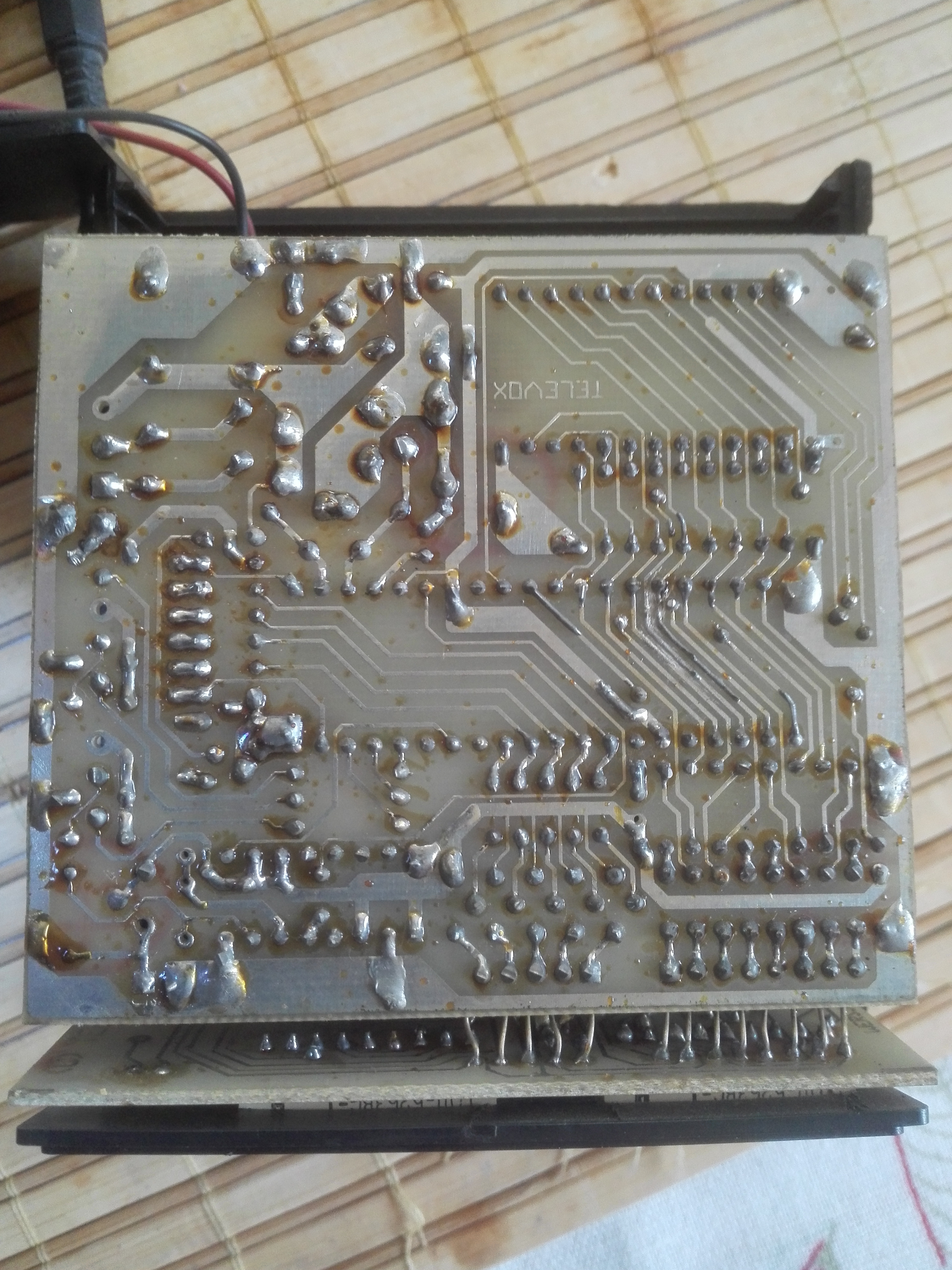

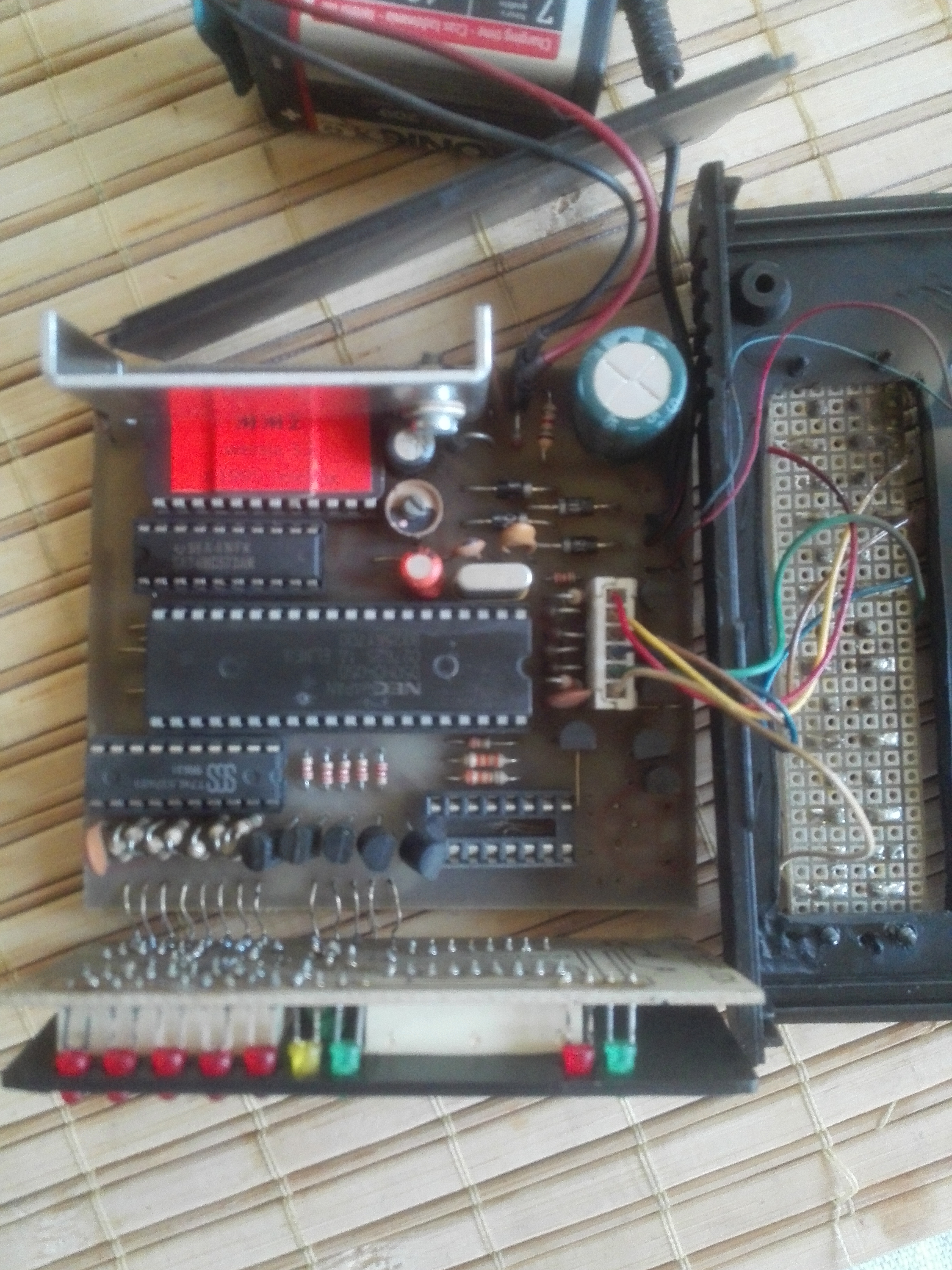

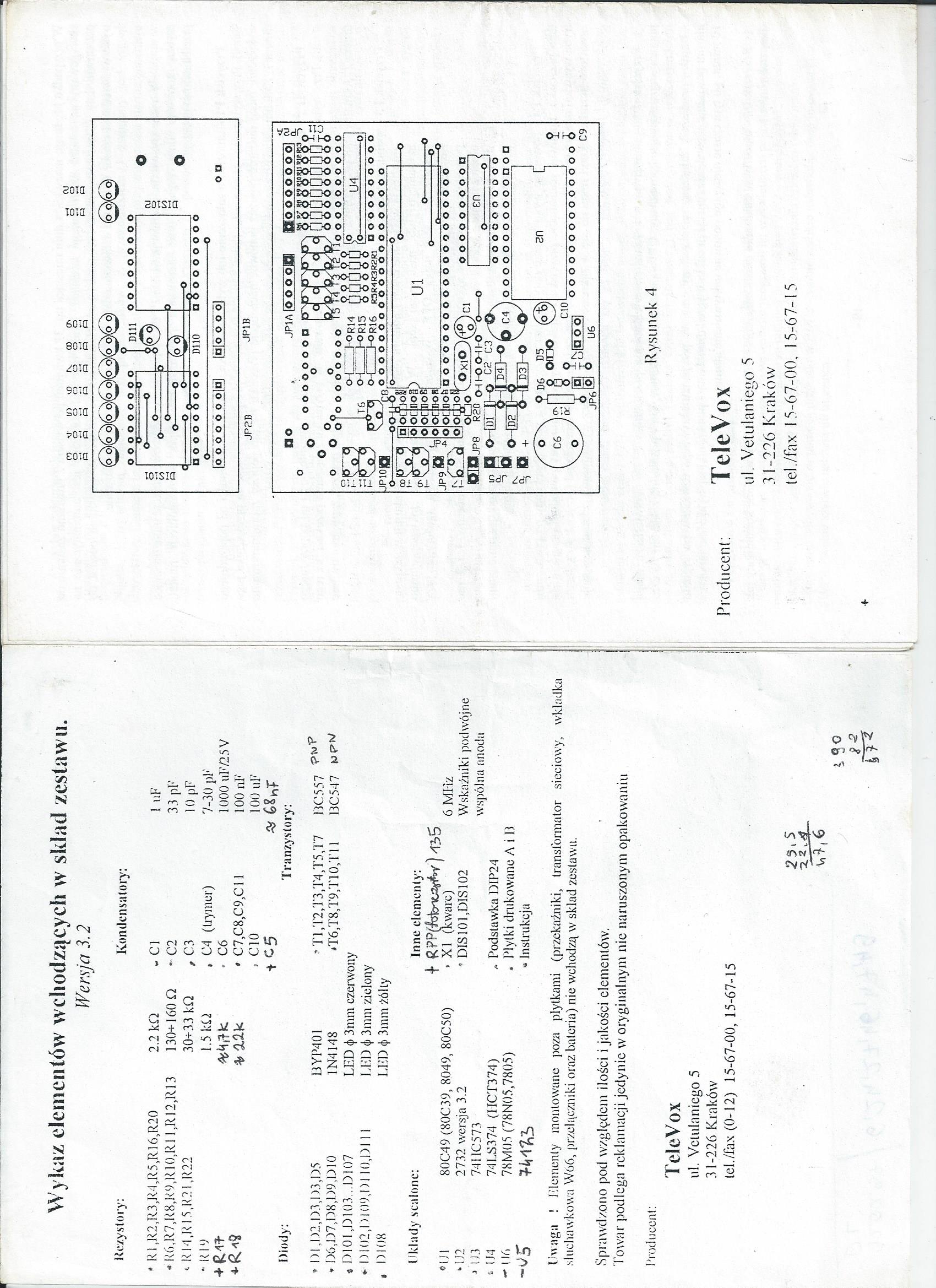

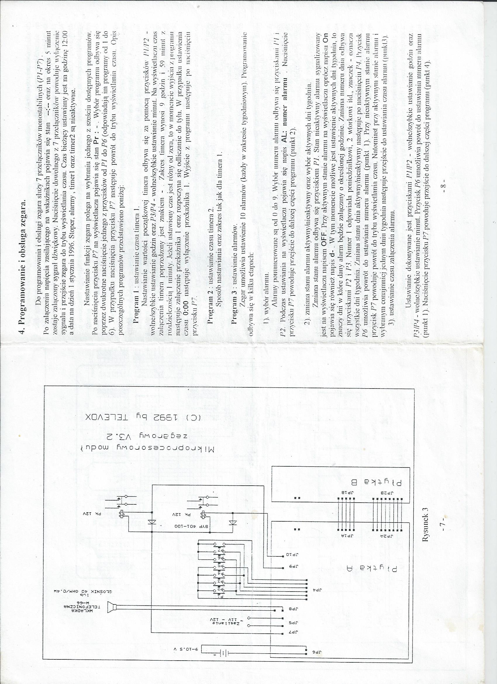

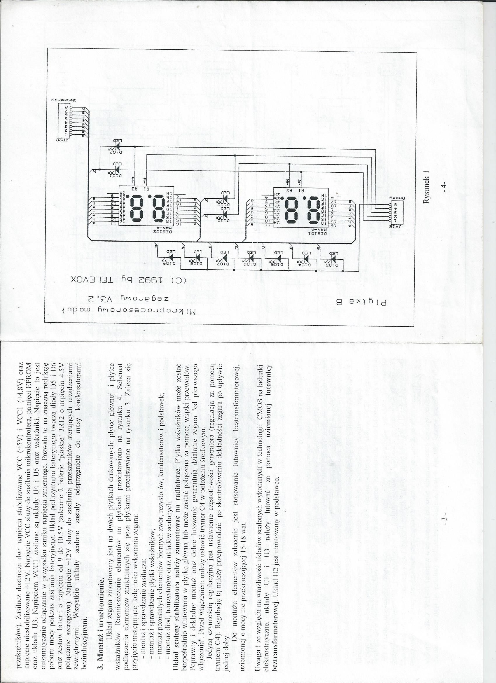

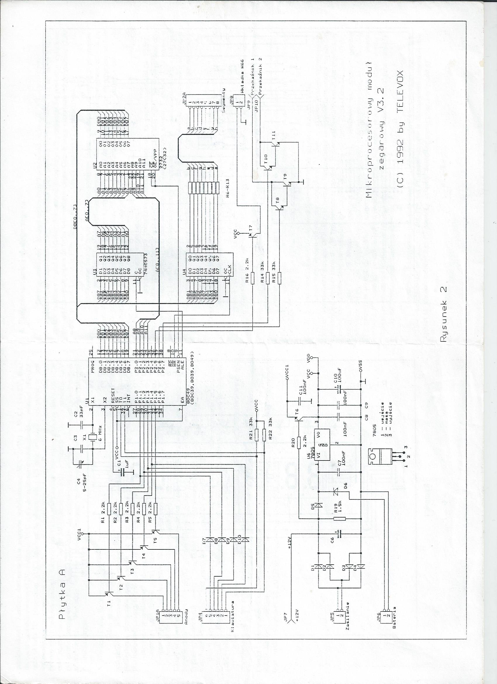

    Witam. Jestem w posiadaniu tego zegara. Dla zainteresowanych instrukcja, zdjęcia płytek drukowanych.Instrukcja i zdjęcia płytek drukowanych zegara TeleVox ver 3.2 Instrukcja i zdjęcia płytek drukowanych zegara TeleVox ver 3.2 Instrukcja i zdjęcia płytek drukowanych zegara TeleVox ver 3.2 Instrukcja i zdjęcia płytek drukowanych zegara TeleVox ver 3.2 Instrukcja i zdjęcia płytek drukowanych zegara TeleVox ver 3.2 Instrukcja i zdjęcia płytek drukowanych zegara TeleVox ver 3.2 Instrukcja i zdjęcia płytek drukowanych zegara TeleVox ver 3.2 Instrukcja i zdjęcia płytek drukowanych zegara TeleVox ver 3.2 Instrukcja i zdjęcia płytek drukowanych zegara TeleVox ver 3.2

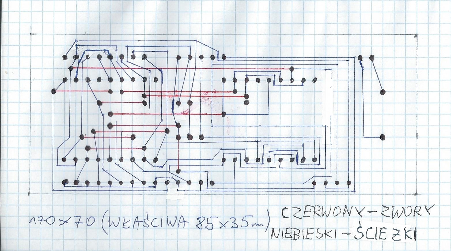

    DAREK123456789
    Posty: 19
    Ocena: 3
    W linku rysunek pcb płytki wyświetlacza. Przepraszam ale rysowałem na zwykłej kartce.Instrukcja i zdjęcia płytek drukowanych zegara TeleVox ver 3.2
    • mój zegar1.jpg (406.41 KB) Musisz być zalogowany, aby pobrać ten załącznik.
  • #6 16760297
    DAREK123456789
    Posty: 19
    Ocena: 3
    Wymiary oryginalne pcb płytki wyświetlacza 85 mm x 34 mm

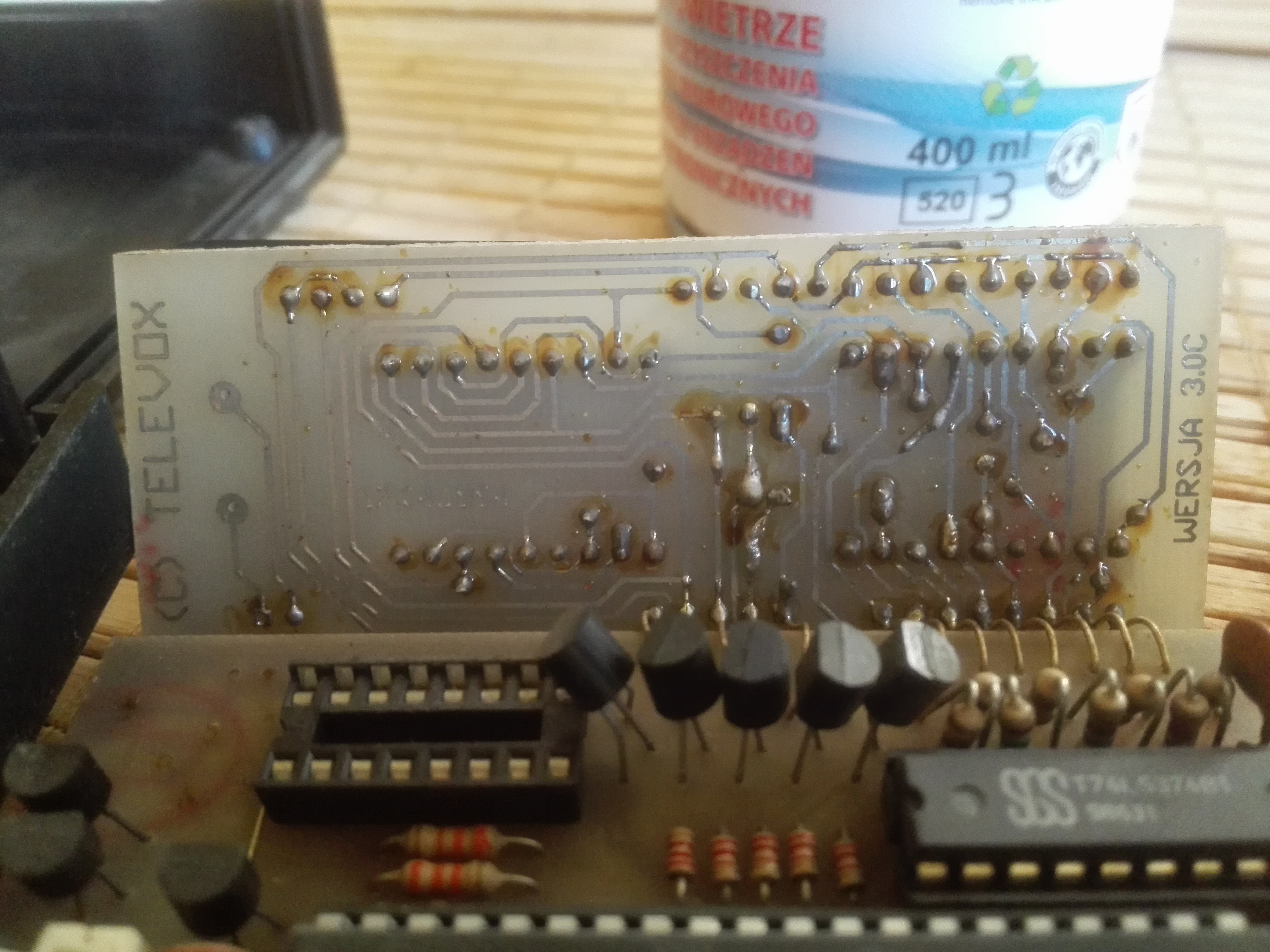

    Jeszcze kilka fotek
    • Instrukcja i zdjęcia płytek drukowanych zegara TeleVox ver 3.2 IMG_20171016_120726.jpg (3.77 MB) Musisz być zalogowany, aby pobrać ten załącznik.
    • Instrukcja i zdjęcia płytek drukowanych zegara TeleVox ver 3.2 IMG_20171016_120700.jpg (3.64 MB) Musisz być zalogowany, aby pobrać ten załącznik.
    • Instrukcja i zdjęcia płytek drukowanych zegara TeleVox ver 3.2 IMG_20171016_120452.jpg (4.4 MB) Musisz być zalogowany, aby pobrać ten załącznik.
    • Instrukcja i zdjęcia płytek drukowanych zegara TeleVox ver 3.2 IMG_20171016_120439.jpg (4.62 MB) Musisz być zalogowany, aby pobrać ten załącznik.
    • Instrukcja i zdjęcia płytek drukowanych zegara TeleVox ver 3.2 IMG_20171016_120406.jpg (4.77 MB) Musisz być zalogowany, aby pobrać ten załącznik.

    Załączam dokumentację, jaką TeleVox dostarczał z kitem wersji 3.0.
    • Moduł zegarowy.pdf (3.45 MB) Musisz być zalogowany, aby pobrać ten załącznik.

    Dziękuję za płytki - pasują do opisu wersji 3.2.
    W starszych wersjach jest układ 74HC373 zamiast 74HC573 - identyczne parametry ale inne wyprowadzenia wejść i wyjść.
