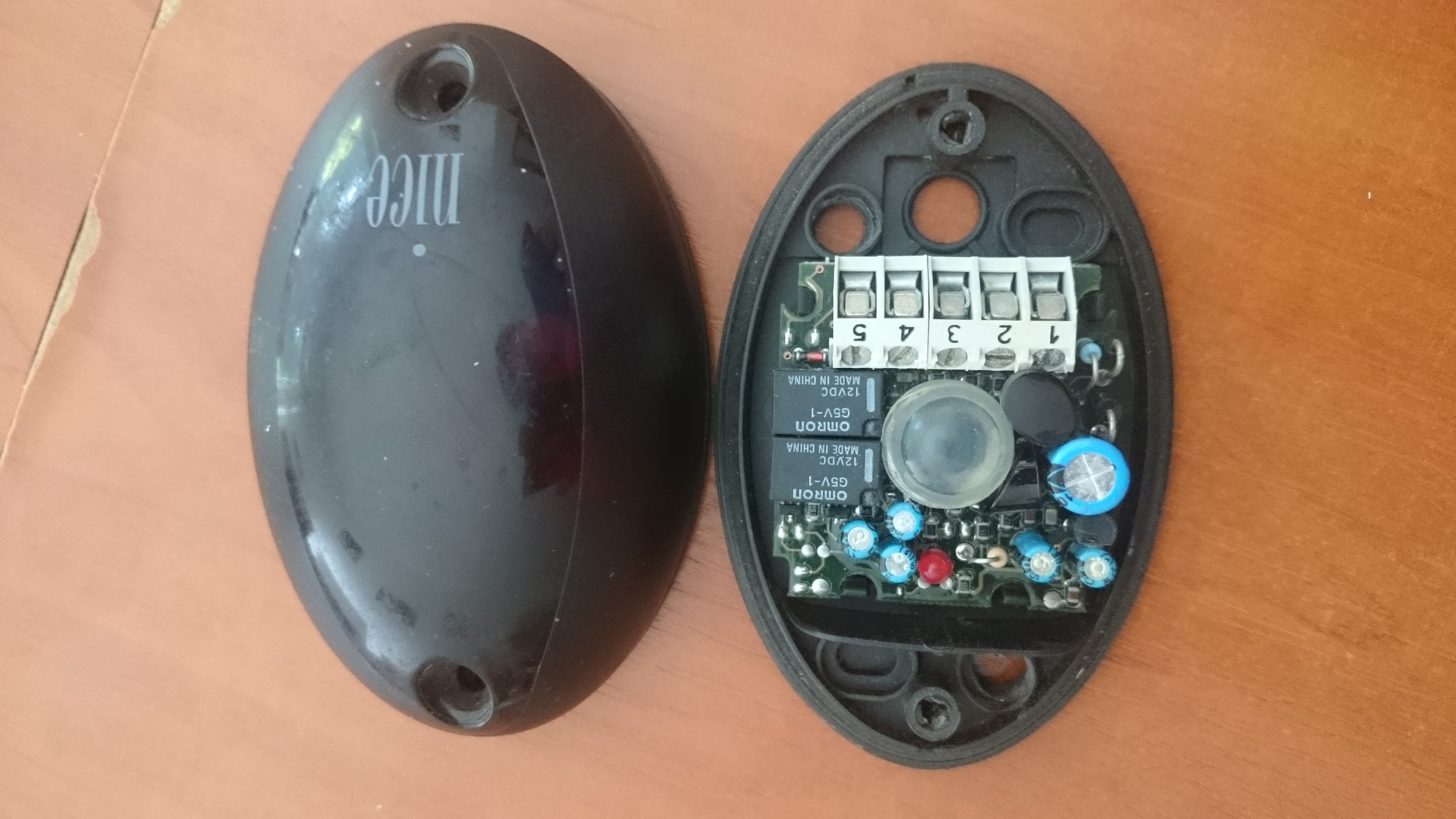

Witam, chciałbym zapytać czy te fotokomórki można zasilić napięciem 24V
Nie, dziękuję Przekieruj mnie tamhttp://automacik.pl napisał:Fotokomórka NICE BF to klasyczny produkt NICE. Może być zasilana prądem 24V stałym lub zmiennym. Jako jedna z niewielu dostępnych posiada złącze normalnie otwarte (NO) oraz normalnie zwarte (NC) co pozwala na zastosowanie nie tylko przy automatyzacji bram. Klasyczny kształt fotokomórki jest typowy dla produktów NICE.
czareqpl napisał:Prawdopodobnie powinna być zasilana napięciem 12V.
Na jakiej podstawie tak twierdzisz?
http://www.fotokomorki.pl/nice/niceBF/niceBF.php
Moderowany przez Marek J.:Czy wiesz co to stabilizator, transformator, przetwornica, inwerter, regulator itp itd?
To że jakiś podzespół jest zasilany danym napięciem nie oznacza, że całe urządzenie musi nim być zasilane...
