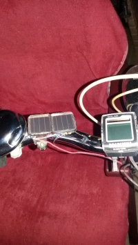

    Witam :)
    Jakiś czas temu postanowiłem przerobić sposób zasilania licznika rowerowego i tak oto zastosowałem 2 ogniwa fotowoltaiczne z lampek solarnych .
    Jak zasilić licznik rowerowy ogniwem fotowoltaicznym w cieniu?
    W pełnym słońcu ogniwa dają 14 mA przy zwarciu i 5 V max , a licznik potrzebuje ok 1 mA i 3 V.
    zastosowałem rezystor 11 k Ohm jako ogranicznik prądu i napięcia , spisuje się całkiem dobrze , ale jest coś co chciałbym zmienić , otóż gdy wjadę w mocny cień wtedy brakuje prądu .
    Wiem że ogniwo jest w stanie uciągnąć licznik w tym mocnym cieniu jedynie podpięte bezpośrednio bez rezystora . Dałem nawet kondensator elektrolityczny który minimalnie wydłuży czas pracy ale chyba nie tędy droga . Magazynowanie energii się nie opłaca.
    I tutaj mam taki pomysł żeby wykorzystać fotodiodę BP104 albo fototranzystor L932P3BT
    Tylko nie mam pojęcia jak to wykorzystać , na pewno będę potrzebował zestaw tranzystorów. Proszę o jakieś schematy.

    Proponuję zrobić równoległy stabilizator napięcia na TL431, razem trzy elementy: TL431 i do tego dwa oporniki w stosunku rezystancji 1:5 np 100kΩ i 20kΩ.
    Taki stabilizator będzie obciążał tylko jeśli napięcie przekroczy 3V.
    Kiedy masz własną elektrownię o mocy liczonej w kW, magazynowanie małych energii nie jest kosztowne ani nie jest trudne.

    Schemat na rys 1 R2=5*R1
    http://elportal.pl/pdf/k04/05_01e.pdf
    TL431 (KA431,LM431) możesz też wymontować z jakiegoś starego zasilacza impulsowego
    Istnieją tzw superkondensatory o pojemnościach rzędu pojedynczych faradów, to nadal mało w porównaniu z baterią, ale bywają używane do chwilowego podtrzymania zasilania w niskoprądowych układach.

    Diody Zenera na tak niskie napięcia mają małe nachylenie charakterystyki, dlatego zaproponowałem TL431, choć i on ma ograniczenie, wymaga - 400uA poniżej tego napięcie szybko spada.
    Podejrzewam że licznik pobiera znacznie mniej niż 1mA inaczej nie pochodził by długo na baterii, zmierz dokładniej.

    Wadą TL431 jest duży prąd pobierany przez niego samego. Lepszy pod tym względem jest LM4041-ADJ (uwaga, tylko z -ADJ) - ze 2X droższy, ale gwarantowane działanie już przy prądzie poniżej 100uA. A jak nie trzeba wysokiej stabilności, to może LED? Może się okazać lepszy od niskonapięciowej diody Zenera. Wszystko to działa na takiej zasadzie, że masz opornik, przez który płynie prąd, a TL431/LM4041-ADJ/LED zabiera część tego prądu, żeby ograniczyć napięcie na liczniku (czy innym urządzeniu, które zasilasz).
    Można też - i to nie będzie marnować aż tyle prądu - zrobić stabilizator napięcia na tranzystorach bipolarnych, ale układ będzie zawierał kilka elementów, prąd pobierany przez stabilizator będzie większy, niż zużywa licznik, a napięcie będzie zależeć od temperatury (da się zrobić i tak, żeby nie zależało, ale to spora komplikacja układu - i w ogóle, jeśli to ma działać energooszczędnie, to układ zbyt prosty nie będzie).
    Można też zrobić stabilizator prądu na LM334 (prąd rośnie z temperaturą, 1 opornik, najprościej), albo na 2 tranzystorach (prąd maleje z temperaturą, oprócz nich 2 oporniki, tanio) - jeśli ten licznik pod względem zużycia prądu zachowuje się jak opornik (im większe napięcie, tym większy prąd pobiera), albo dołączysz równolegle LED-a, to może to być w miarę energooszczędne rozwiązanie (jak zasilasz poprzez opornik, to musisz mieć spory zapas prądu, bo prąd zależy od napięcia, a jak przez stabilizator prądu, to nie masz tego problemu, dajesz minimalny zapas).
    Pod względem energooszczędności nie znam nic w miarę taniego i łatwo dostępnego, co mogłoby konkurować z np. BF245A (no, przetwornica jest jeszcze lepsza - ale to już jest trudne, jeśli ma jeszcze działać oszczędnie) - oprócz prądu pobieranego przez zasilane urządzenie potrzebuje tylko paru mikroamper dla dzielnika. Aczkolwiek są jakieś układy scalone, np. MC78FC00 (znalazłem przez Google: voltage regulator micropower), które działają nawet lepiej (jest np. wersja na 3.0V, marnuje typowo 1.1uA, maksymalnie 3.3uA) - ale czy coś takiego da się łatwo kupić? LP2950-3V0 kosztuje ponad 2zł, marnuje 75uA. LT3014 - marnuje 7uA, kosztuje kilkanaście zł. Mam: MC78FC30: to samo, co MC78FC00, cena w Polsce od 4zł (w hurcie za granicą 1.35, może wysyłają to tanio z Chin?). I nawet jest coś tańszego: MC78LC33, 3.3V, marnuje 1.1uA, 1.25zł w Warszawie (a podobne, na inne napięcia, w sklepach zagranicznych od około 0.9zł).

    Wygląda to tak że działa licznik na TL 431 dosyć wcześnie dużo wcześniej od diody zenera 3,3 V . Ale w słońcu nic nie widać zaświeca się wszystko . Muszę zwiększyć rezystor R1 ? Ten 100 k Ohm co ma ?
    Najlepsze lekarstwo na ten problem to ogniwo 3 V jak pisałem wcześniej. Ciężko takie znaleźć w lampkach solarnych same z 4 paskami co dają 2,4 V max . Mam takie ogniwo ( dawno temu 2012 z lampki solarnej ) ma 5 pasków które daje 3V max może uda mi się je naprawić. Jeden ze styków się oderwał i nie mam patentu jak to złapać.
    Aktualnie diody zenera przegrywają z rezystorem 11 k Ohm szeregowo z licznikiem takie moje odczucie.
