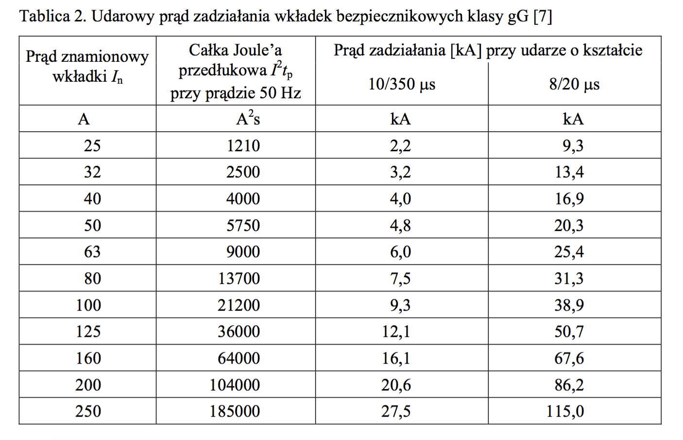

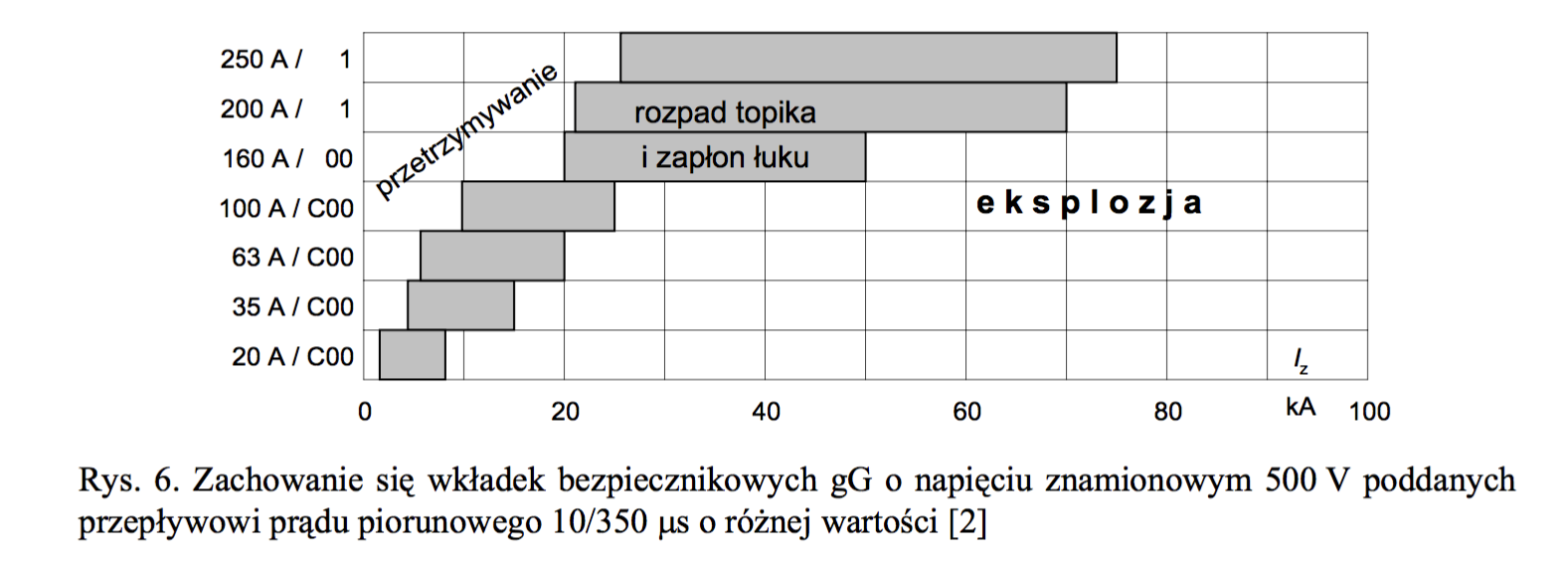

    dr Musiał: Zachowanie wkładek bezpiecznikowych gG podczas przepływu prądu udarowego:
    Dobezpieczanie ograniczników przepięć - bezpieczniki vs. wyłączniki nadprądowe

    Jeśli mam rozumieć zadziałanie zabezpieczenia jako przepalenie topika to przed, to będzie czas łukowy.
    W warystorze łuku nie będziemy mieć.
    Czyli w bezpieczniku w czasie łukowym następuje zapłon łuku i następuje spadek napięcia na bezpieczniku? Jego rezystancja wzrośnie i ograniczy nam prąd od spodziewanego prądu zwarcia?

    Energię potrzebną do nagrzania się topika 125-160A a 16A możesz sobie sprawdzić w tabelach wkładek.
    Jak topik nagrzeje się to dojdzie do jego przepalenia - podczas przepalania się topika zapala siłę łuk elektryczny we wkładce, który jest gaszony przez piasek - dochodzi do odcięcia ochronnika od instalacji i przerwania przepływu energii z instalacji do uziemienia (przerwania łuku).

    WojcikW napisał:
    Za długo by trzeba było tłumaczyć. Znasz wzór: U=-L*di/dt :?:
    Stąd wynika to napięcie. A zdolność łączeniowa np. 6kA nie oznacza, że tyle przez wyłącznik popłynie. Wyłącznik jest po to by nie dopuścić do takiego prądu zwarciowego.
    Wzór znam, ale raczej tam powinno być E zamiast U. 6kA czyli taki prąd przepływając przez wyłącznik nie powinien uszkodzić go i wyłącznik powinien go wyłączyć. Oczywiście jak wyłącznik wyłączy to ograniczy. Z bezpiecznikiem jest łatwiej bo bezpiecznik zawsze się przepali.
    Ograniczenie prądu następuje, gdy zapłon łuku w bezpieczniku nastąpi przed wystąpieniem szczytowego prądu zwarciowego, a powstające napięcie łukowe przewyższy napięcie źródła.
    Zapłon łuku w bezpieczniku następuje przed jego przepaleniem. Czyli jeśli przepali się, to zrobi się przerwa i prąd dalej nie popłynie, natomiast jeśli stanie się przerwa i prąd przestanie płynąć to powstanie przepięcie?
    Gdy nie jest spełniony tylko drugi warunek, stopień ograniczenia może być niewielki, uwidaczniający się najbardziej pod koniec półokresu. Im wyższe napięcie łukowe - tym szybciej następuje wyłączenie.
    Napięcie łukowe czyli napięcie na bezpieczniku gdzie pali się łuk? Kiedy będzie taka sytuacja że drugi warunek będzie nie spełniony?
