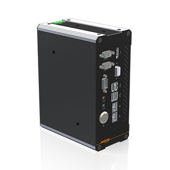

Impact-D 100AL to nowy model komputera typu USFF firmy Amplicon.
Komputer występuje w trzech wariantach z układami: Atom x5-E3950 (4 rdzenie 1.6-2.0GHz, TDP 12W), Atom x5-E3940 (4 rdzenie 1.6-1.8GHz, TDP 9.5W), Atom x5-E3930 (4 rdzenie 1.3-1.8GHz, TDP 6.5W).
Wsparcie obejmuje systemy rodziny Windows, w tym Windows 10, wybrane dystrybucje systemu Linux, takie jak Ubuntu. Komputer posiada do 8GB pamięci RAM typu DDR3L. W obudowie komputera przewidziano możliwość montażu pojedynczego dysku HDD/SSD z interfejsem SATA w rozmiarze 2.5”. Rolę pamięci masowej pełnić może także moduł M.2.
Na obudowę komputera wyprowadzone zostały: 2 porty Gigabit Ethernet (RJ45), 4 porty USB (2 porty USB 3.0 i 2 porty USB 2.0), 2 porty UART (RS-232/422/485), port DIO (8 wejść/wyjść) (DB9) oraz wyjścia: DisplayPort i VGA (D-Sub).
Wymiary i waga nie zostały podane. Napięcie zasilania - od 9 do 36 V. Typowy pobór mocy nie został podany. Chłodzenie odbywa się w sposób pasywny. Zakres temperatur użytkowania wynosi od -20 do 70 °C. Zakres wilgotności - od 10 do 90 % (bez kondensacji wodnej). Odporność na drgania i wstrząsy nie zostały określone. Kompatybilność elektromagnetyczna zgodnie z normami: EN55023 i EN55024. Wodoszczelność - brak. Możliwy montaż na szynie DIN.
