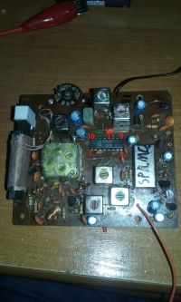

    Witam. Przez przypadek odlutowały mi się kabelki od głośnika tego radia FM. Nie wiem, gdzie teraz te kable przylutować, jak na płytce nie ma napisów. Załączam zdjęcia:
    • Gdzie przylutować głośnik w radiu FM na układzie KA22427 20171112_200850.jpg (501.58 KB) Musisz być zalogowany, aby pobrać ten załącznik.
    • Gdzie przylutować głośnik w radiu FM na układzie KA22427 20171112_200905.jpg (489.77 KB) Musisz być zalogowany, aby pobrać ten załącznik.

    Poszukaj opisu od tego scalają co masz na płytce, a później idź ścieżkami od sygnału audio (pin 12).
    Scalają??
    Na płytce pisze tylko AVIN3.

    Nóżka 12 układu scalonego wypada nad pierwszą 2-ką napisu KA22427. Tak ?
    Policz sobie od kropki w lewym dolnym rogu, w prawo - do końca układu, będzie 8 nóżek ?
    To 9 jest nad 8, lecisz w lewo, i gdzie jest 12 ?
    12 nóżka wychodzi z drugiej strony i ścieżką leci do tego czarnego wałeczka z przewleczonym drucikiem ?
    Za nim jest poszukiwany kondensator, i dwa otwory gdzie siedzieć mogły przewody do głośnika ?
    W tym rogu widać też ślady lutowania.

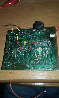

    Przechodzimy na drugą stronę
    lokalizujemy nóżkę nr 12 i z tego miejsca śledzimy sobie dokąd nas zaprowadzi ścieżka wraz z elementami do niej przylutowanymi.
    Jak strzałki widać grzebanie lutownicą. Tu był głośnik ?
    Dobrze prześledziłem ?

    Znajdź kondensator elektrolityczny, który się jednym końcem łączy z pinem 12 układu scalonego wzmacniacza. Drugi jego koniec prowadzi do punktu lutowniczego do którego masz przylutować jeden koniec głośnika (np. plus). Drugi koniec głośnika daj na masę (minus). Zapewne jest tam gdzieś w pobliżu.

    Jak nie jesteś na 100% pewien, to weź podłącz zasilanie i ustaw pokrętło siły głosu choćby na połowę wzmocnienia, a następnie dotykaj chwilowo kabelkami przyłączonymi do głośnika do punktów wskazanych w podpowiedziach. Do prób możesz użyć np. starej słuchawki telefonicznej. Też powinno grać.
    #23 16824679
    #24 16824690
    zybex
    Pomocny dla użytkowników
    Posty: 15919
    Pomógł: 2094
    Ocena: 2939
    Schematy aplikacyjne tego układu pokazują na wyjściu (nóżka nr 12) kondensator 220µF (czasem 470µF). Na drugi jego koniec masz przyłączyć głośnik. Drugi koniec głośnika do minusa zasilania (masy.
    Oczywiście nie musisz przyłączać tego głośnika dosłownie do kondensatora a do ścieżki (punktu lutowniczego) do którego prowadzi ścieżka. Czy to trudno zrozumieć?

    Prawa strzałka wskazuje pierwsze miejsce dla głośnika.
    Lewa, ze względu na ciemniejszy obszar na zdjęciu, nie widać dokładnie, jest orientacyjna, ale miejsce wlutowanie musi łączyć się z masą układu na nóżce 11 - także możesz się przylutować przy tym KA22427, tylko nie zrób zwarcia.
    Nie wiem jak inaczej to wytłumaczyć... Masz nadal z tym kłopot, zrób lepszą fotkę tego rogu...
