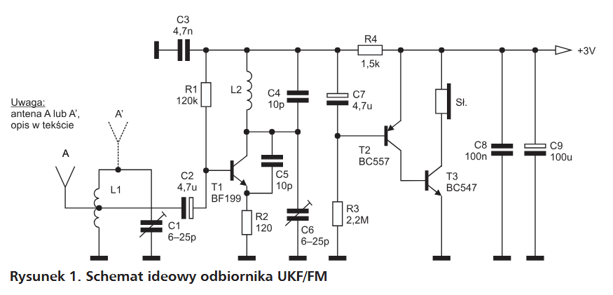

    Witam, mam problem z szumem i siłą dźwięku w własnoręcznie zbudowanym radioodbiorniku UKF/FM, jeśli można jeszcze to tak nazwać :). Więc tak, cały projekt wykonania chciałem skopiować od Pana "Lechosłowianina" https://www.youtube.com/watch?v=_8QTQYTQqGE, wszystko szło dobrze, dopóki nie przyszła część z cewkami (L1/L2). Nie mogłem prawie nic na nich odebrać (jak złapało jakąś stację, to mówili coś po francusku, ale to było w ogromnym szumie), więc zrezygnowałem z oryginalności i zrobiłem własne cewki - tym razem na rdzeniach ferrytowych. Jedna cewka (L1) średnicy wewnętrznej 5 mm, nawinięta z luzem drutem 0,8 mm/6 zwojów, w wewnątrz cieniutki pręcik ferrytowy o średnicy 2 mm, długości 5 mm (który jest regulowany), druga wykonana drutem ciasno zwiniętym 0,3 mm/30 zwojów na stałym pręcie ferrytowym o długości 15 mm, i tutaj sprawa bardzo się poprawiła, to znaczy potrafi złapać jakąś polską stację, ale bardzo szumi i cicho słychać. Jeszcze dziwniejsze jest to, że na cewce L1 powinien być kondensator, mówię o tym (22 pF) połączony równolegle z cewką L1, u mnie jest to ciekawe, że chodzi bez tego kondensatora, a powinien raczej się tam znajdować. Podsumowanie:
    1. Dlaczego mój układ działa bez kondensatora ceramicznego na cewce L1?
    2. Czy da się coś poprawić, żeby dźwięk był bez szumów i zakłóceń innych stacji (bo on tak potrafi, jakby dwie stacje grały naraz? :D)
    3. Długość anteny (to 1 m, drut ocynkowany 0,3 mm średnicy).
    4. Reszta części do budowy radia prócz kondensatorów foliowych, które zastąpiłem monolitycznymi bądź ceramicznymi, elektrolityczne są takie same.
    5. Gdy dotknę lub ścisnę kabel łączący cewkę L1 z anteną, siła dźwięku gwałtownie wzrasta i jest wtedy prawie OK względem szumów.
    6. Jestem amatorem, więc byłbym wdzięczny o wyrozumiałość. ;)
    7. Cewki, które wykonałem, są skopiowane od innego wykonawcy radia, dodaję link do jego filmu (https://www.youtube.com/watch?v=3337f0I1mN4)
    Schemat układu radiowego z zaznaczonymi cewkami L1 i L2 oraz kondensatorami i wzmacniaczem LM386

    1. W układzie zawsze są pojemności pasożytnicze, a jeśli zrobiłeś cewkę o większej indukcyjności (a tak się wydaje z opisu), będziesz potrzebował mniejszej pojemności kondensatora w obwodzie rezonansowym LC. W skrajnym przypadku wystarczy te kilka pF pojemności pasożytniczych. Zauważ jednak, że wtedy wszystko bardziej "pływa", bo wystarczy zbliżyć rękę i te 0,5 pF różnicy to kilkanaście procent tej całej pojemności.
    2. To jest niestety bardzo prosty odbiornik oparty o detekcję zboczową, nie można więc spodziewać się za wiele. W szczególności będzie on bardzo wrażliwy na zbliżanie ręki do anteny czy obwodu, zmianę położenia elementów itd. Ja bym zmniejszył indukcyjność cewki (do 4 zwojów DNE 0,8 fi 5 mm i bez rdzenia), a za to dodał ten kondensator, ale z pojemnością trzeba poeksperymentować. Może 15 pF, może 22 pF.
    Tutaj masz przydatne kalkulatory:
    - https://coil32.net/online-calculators/one-layer-coil-calculator.html - możesz z grubsza obliczyć, ile ma cewka powietrzna o określonych wymiarach i odwrotnie, jakie wymiary ma mieć cewka o potrzebnej indukcyjności
    - https://coil32.net/online-calculators/lc-resonance-calculator.html - tutaj podając dwa parametry z trzech f, C, L można wyliczyć trzeci, np. dla rezonansu na 100 MHz wychodzi, że dla kondensatora 22 pF + 5 pF potrzeba cewki o indukcyjności 94 nH.
    5. O jakim przewodzie łączącym L1 z anteną mówisz? Antena (zwykle kawałek drutu ok. 75 cm) łączy się przez kondensator 10 pF chyba?
    6. Super! To jest dobry temat na początek, ostrzegam, wciąga. :)
    Jeszcze jedno, jak masz ten układ zrobiony? Na płytce prototypowej? "Pająk" wiszący w powietrzu? Jakoś inaczej jeszcze?

    Сewka L1 dla pasma FM 88-108 MHz powinna mieć 3-4 zwoje drutu 0,8 mm, średnica wewnętrzna 5 mm. Rdzeń, zwłaszcza ferrytowy o nieznanych parametrach, nie jest potrzebny. Indukcyjność cewki zmienia się poprzez ściskanie lub rozciąganie jej zwojów. Jeśli w miejscu zamieszkania istnieje możliwość odbioru więcej niż 1 nadajnika, kondensator 22 pF należy wymienić na trymer o pojemności 5-25(30) pF.

    Serio to czego oczekiwać po "radiu'' UKF FM na w zasadzie jednym tranzystorze (część odbiorcza); gdybanie co do jakości to nieporozumienie; ciesz się, że w ogóle działa. Powodzenia.
    Działa i odbiera dwie stacje właśnie dlatego, że wyrzuciłeś kondensator, który wraz z L1 tworzył obwód selektywny. Teraz na złączu tranzystora dochodzi do detekcji wszystkiego, co "łapie" antena, naraz. Są to najprawdopodobniej stacje z zakresu fal krótkich, modulowane amplitudowo.

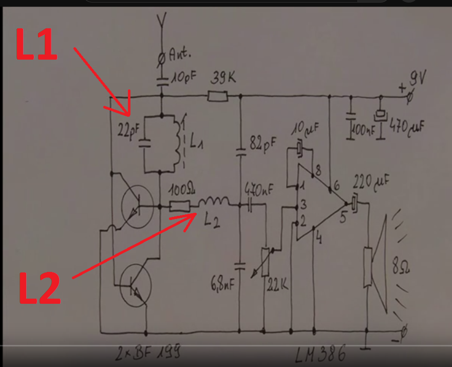

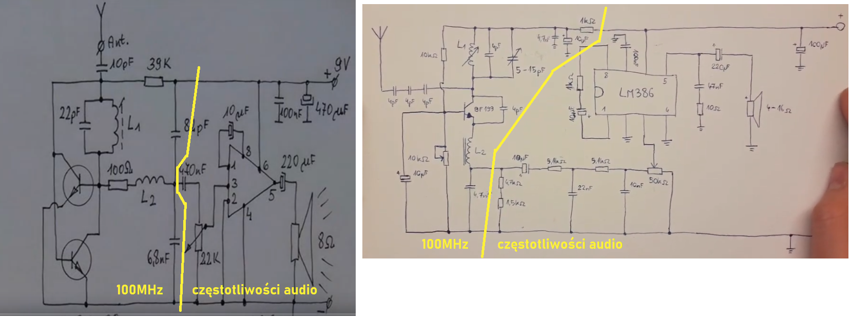

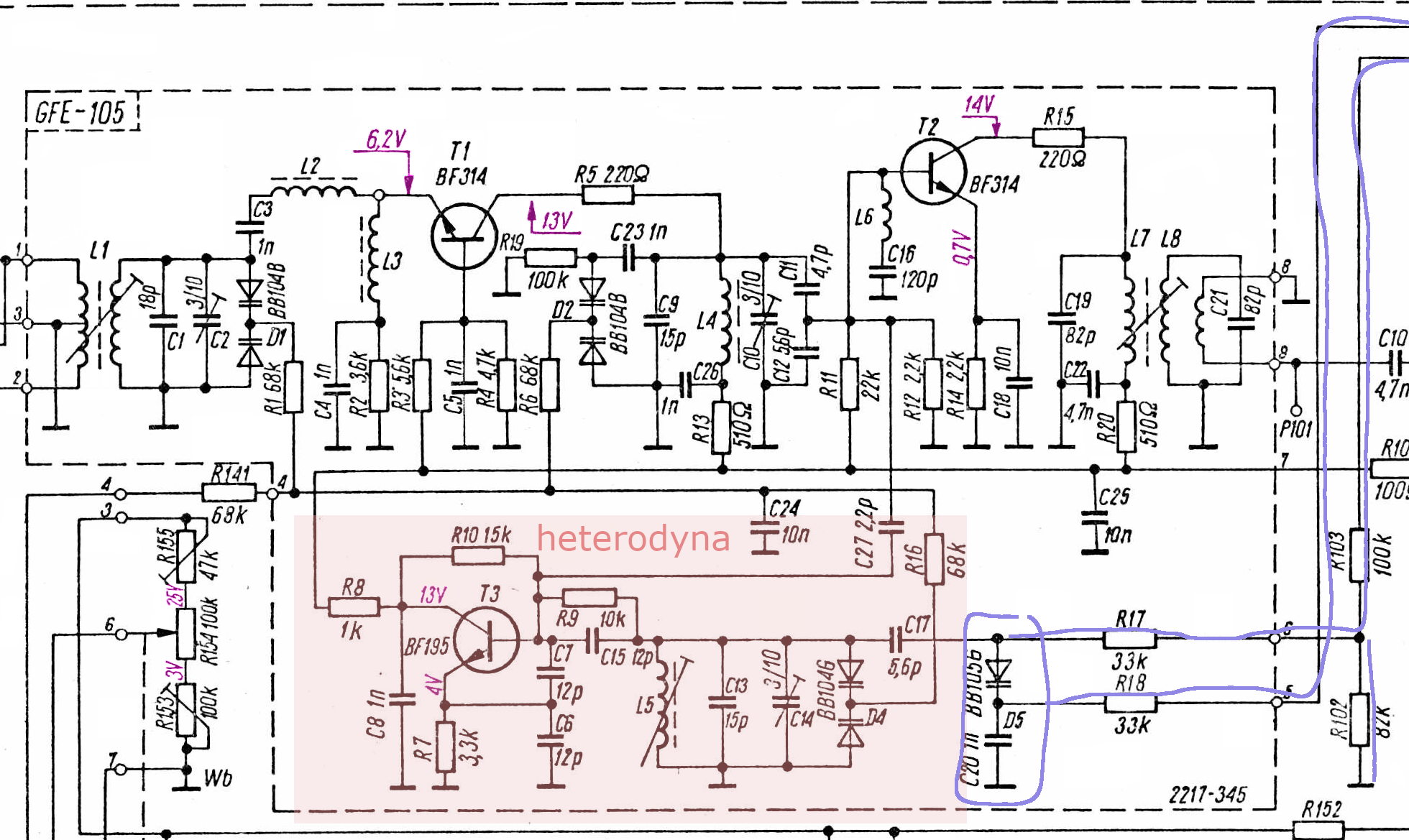

    Aby łatwiej Ci było analizować schemat, przeciąłem go na dwie części:
    Dwa schematy prostych odbiorników UKF z zaznaczoną granicą 100 MHz i częstotliwości audio
    Lewa sekcja pracuje na częstotliwości odbieranego sygnału radiowego, a prawa to odebrany (zdemodulowany) dźwięk o częstotliwości akustycznej.
    Granicą jest tutaj cewka L2 z kondensatorem (od cewki do masy). Wartość indukcyjności L2 nie jest krytyczna. Ważne, żeby skutecznie separowała sygnał 100 MHz od 10 kHz.
    Część małej częstotliwości (ta po prawej stronie schematu) może być wykonana jako dowolny wzmacniacz audio. To, czy można do niego podłączyć głośnik 4-omowy, zależy tylko od tego wzmacniacza. Przesterowania dźwięku przy głośnym odsłuchu mogą być związane ze zbyt niskim napięciem zasilania wzmacniacza, przesterowaniem wejścia wzmacniacza (zbyt duży sygnał) lub brakiem stabilizatora napięcia zasilającego generator (część schematu po lewej stronie). Dokładną analizę możesz wykonać poprzez niezależne zasilanie części lewej i prawej odbiornika. Wtedy masz pewność, że spadki napięcia zasilania wzmacniacza nie wpływają na generator/odbiornik (lewa część schematu).
    Warto też poczytać o zasadzie działania takiego odbiornika np. z książki "Biblioteka Młodego Technika - Proste Radioodbiorniki (1988)" str. 44, która dostępna jest np. tutaj: https://archive.org/details/biblioteka.mlodego.technika.29.ksiazek.pdf

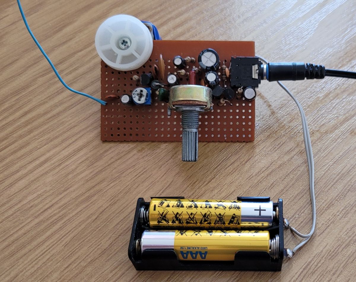

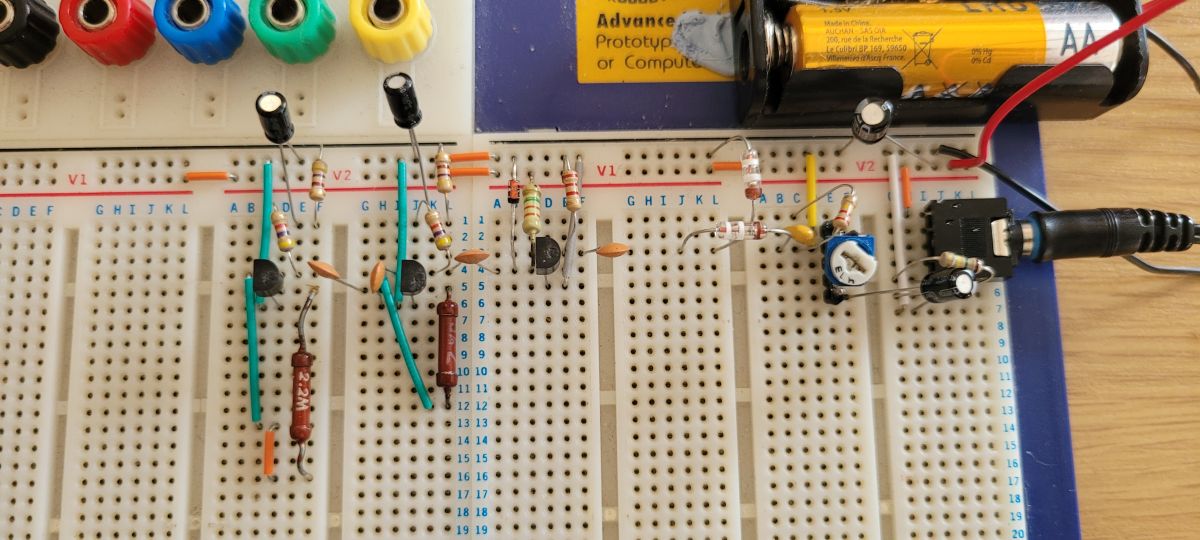

    Moja wersja odbiornika (zasilanie 3 V, wzmacniacz audio na 2 tranzystorach, wyjście słuchawkowe).
    Domowej roboty radio UKF na płytce prototypowej z pokrętłem strojenia i zasilaniem z dwóch baterii AAA
    Powodzenia w konstruowaniu!

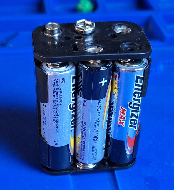

    używam 4 Ω. Czy ma to duże znaczenie? Jeszcze taka sprawa: jak wcześniej coś złapałem, grało całkiem nieźle, tyle że cicho, i gdy chciałem pogłośnić, to w pewnym momencie głośnik zaczyna "popierdywać" tak, jakby się rozregulowywał. Wczoraj jak próbowałem zrobić tę cewkę 4 zwoje, padła bateria (9 V) ona po prostu ma tak około 5,7 V i układ przestaje działać poprawnie; jak tylko pogłośnię, zaczyna pulsować.

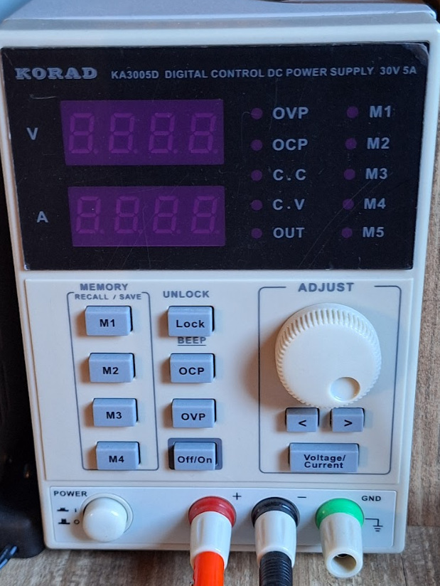

    Bateryjka ewidentnie nie wyrabia. Podłącz to do zasilacza 9 V lub 12 V. Tylko uważaj, bo ma trochę większą wydajność prądową niż 6F22 i niepoprawnym połączeniem lub nieostrożnym ruchem możesz puścić z dymem np. wzmacniacz.

    L2 nie ma być sprzężona z L1 - nie szukaj zależności. Jej rolą jest przepuszczenie sygnału m.cz. do wzmacniacza i zatrzymanie sygnału w.cz., którego "ucieczka" uniemożliwiałaby okresowe wzbudzanie generatora złożonego z tranzystorów.
    Rozstrajanie dotyczy wszystkich obwodów. W fabrycznych odbiornikach zmniejsza się skutki poprzez oddalenie elementów strojących od obwodów strojonych (tutaj długa tubka po kleju), a także ekranowanie tych drugich. Stabilizację częstotliwości - jej uniezależnienie od temperatury i napięcia zasilającego - realizują też układy ARCz, nierzadko będące wręcz samodzielnymi "małymi komputerami" (mowa o PLL).

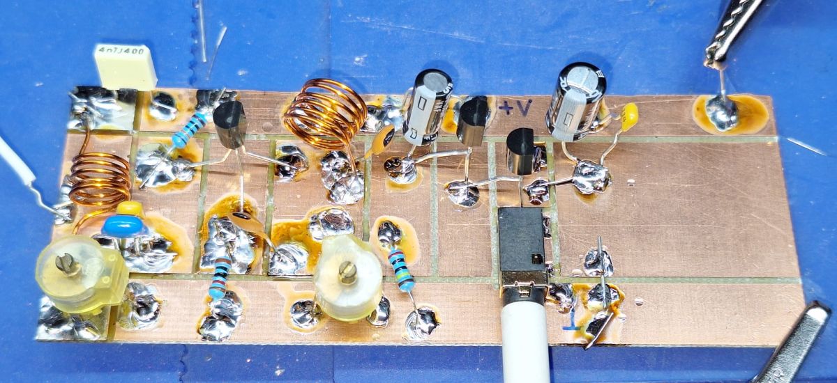

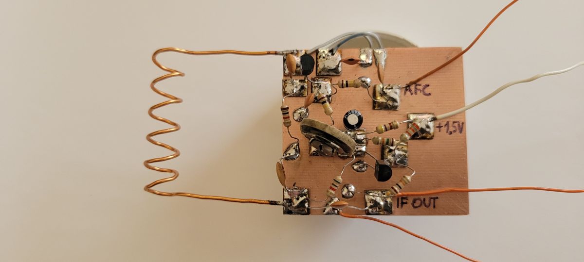

    Mnie wyszło coś takiego i działało:
    Zbliżenie na ręcznie zmontowany układ radiowy na płytce miedzianej z cewkami i kondensatorami
    Edit: Wklejam jeszcze schemat dla łatwiejszego czytania
    Radioodbiornik UKF FM do samodzielnego montażu wg Lechosłowianina – szumy, cichy dźwięk
    Następnym krokiem to już pewnie będzie odbiornik superheterodynowy. Jeśli zdecydujesz się na użycie gotowej głowicy UKF (daje się kupić na portalach aukcyjnych, np. "głowica UKF GF 29"), to resztę można w miarę prosto zrobić, filtr pośredniej częstotliwości (dwa filtry typu SFE10.7/FCM 10,7) i układ p.cz.: wzmacniacza, ogranicznika i detektora zazwyczaj na jednym układzie scalonym (tu wystarczy użyć noty aplikacyjnej np. do w miarę łatwo dostępnego układu HA1137W = UL1200).

    W roli C2 użyłeś ceramicznego, a nawet dwóch. To mogła być połowa sukcesu, bo elektrolit raczej kiepsko nadaje się do przenoszenia w.cz. Chyba, że użyć elektrolitu i równolegle małego ceramika.
    Foliowy C3 prawdopodobnie też większej roli nie spełnia. Drgania w których bierze udział C6, raczej "zamykają się" poprzez pojemności utworzone z powierzchni miedzi po obu stronach płytki i jej materiału dielektrycznego.
    Brak sprzężenia między dwoma obwodami LC, tak chwalony w tekście, dla równoległego ustawienia L1 i L2, chyba jednak jakiś tam występuje i pewne znaczenie ma?
    Swoją drogą ciekawe, co by z tego wyszło, gdyby między antenę i L1-C1 wstawić wzmacniacz w.cz., np. w układzie WB, z filtrem pasmowym o małej dobroci na wejściu, podobnie jak w standardowej, rzec można, głowicy heterodynowej, a także zrobić przestrajanie obu obwodów warikapami.

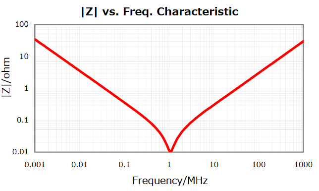

    Tak, to było dokładnie moją intencją - dałem tam ceramiczny 4,7 uF (o ile dobrze pamiętam to FG14X7R1E475KRT06), ale ponieważ w jego karcie katalogowej mają taki wykres:
    Charakterystyka modułu impedancji kondensatora w funkcji częstotliwości MHz
    więc powyżej 1 MHz w sumie nie wiadomo, jak się zachowuje, dorzuciłem jeszcze równolegle ceramiczny chyba 330 pF/470 pF.
    mam_pytanie napisał:
    Foliowy C3, prawdopodobnie też większej roli nie spełnia. Drgania w których bierze udział C6, raczej "zamykają się" poprzez pojemności utworzone z powierzchni miedzi po obu stronach płytki i jej materiału dielektrycznego.
    Na pewno częściowo tak, ale nie jestem pewien, czy można by C3 zaniedbać. To była płytka FR4 dwustronnna, ok. 0,5-0,7 mm grubości, spód to masa. Z grubsza 1 cm2 takiej powierzchni daje ok. 7 pF, o ile dobrze liczę. Pole bazy miało chyba 0,7 cm2.
    Bardzo możliwe, ale nie testowałem różnych ustawień.
    Też o tym pomyślałem, wtedy dałoby to separację od zmieniających się pojemności wokół anteny. Przestrojenie warikapem działa dobrze - taką modyfikację z potencjometrem 10-obrotowym przetestowałem na tym oryginalnym układzie "Lechosłownianina" i daje fajne, precyzyjne strojenie.

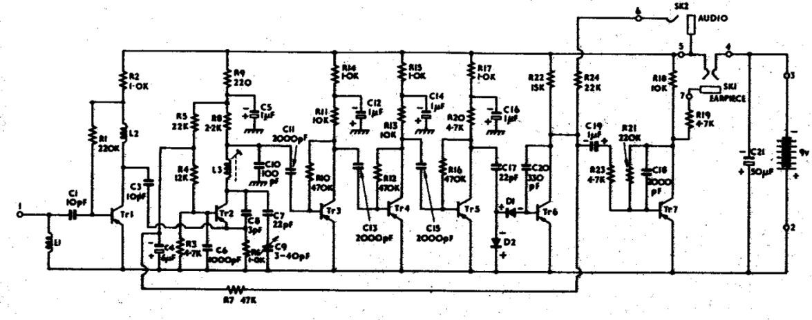

    Rozstrajanie bierze się z pojemności, które stanowi ciało człowieka. Pojemności te dodają się do pojemności elementów odbiornika, co powoduje zmianę parametrów jego pracy. Jest to szczególnie uciążliwe w wyższych częstotliwościach (UKF), gdzie nawet 0,1 pF ma znaczenie (a tyle mają dwa kilkucentymetrowe przewody ułożone obok siebie). Zwykle w odbiornikach radiowych stosuje się metalowy ekran (skrzynka), w którym znajduje się głowica odbiornika. Wtedy zbliżanie ręki do ekranu nie zmienia parametrów pracy głowicy, która jest wewnątrz.
    Wygląda to np. tak:

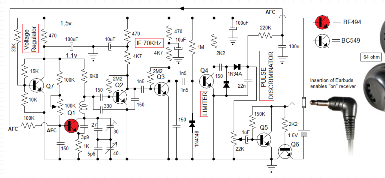

    Był kiedyś taki przenośny odbiornik UKF sprzedawany w GB jako zestaw do samodzielnego montażu, m.in. jako Sinclair microFM, a później przerobiony i wznowiony jako Armstrong microFM. Uważam, że jest on mocno niedoceniany. Charakteryzuje się dobrymi parametrami (czułość i selektywność) dzięki przemianie częstotliwości (autodyna) oraz łatwo dostępnymi częściami (brak filtrów LC i cewek, transformatorów). Co ciekawe, nie wymaga on zewnętrznej anteny, gdyż odbiór odbywa się poprzez odpowiednio długą cewkę. Z nietypowych elementów mamy (tylko) jeden tranzystor w.cz. i dwie diody germanowe. Zasilanie z 1xAA 1,5 V. Bardzo mały pobór prądu (u mnie 2,5 mA).
    Proponowany układ odbiornika:
    O oryginale z lat 60. można poczytać tu:
    https://diy.torrens.org/Sinclair/radio/
    O wznowionym zestawie można przeczytać tutaj:
    https://cool386.com/armstrong_pcrx/armstrong_pcrx.html
    Wykonałem prototyp tego układu "na kolanie" (aby nie było, że proponuję coś niesprawdzonego). Obwody w.cz. umieściłem na płytce metodą Manhattan, a resztę układu umieściłem na płytce stykowej. Układ uruchomił się "od strzału" bez jakichkolwiek problemów. Bez problemu uzyskałem pełne pasmo 88-108 MHz. Odbiera nawet bardzo dalekie stacje. Pomaga w tym ARCz. Problem z rozstrajaniem występuje, lecz jest dużo mniejszy niż w przypadku odbiornika superreakcyjnego (może dlatego oryginalny zestaw nie miał ekranu?). Zakładam, że poskładanie całości na "pełnoprawnej" płytce powinno polepszyć ten parametr. Planuję zaprojektować ją tak, aby głowica UKF mogła zostać otoczona ekranem, jeśli zajdzie taka potrzeba.
    Głowica UKF:
    Część m.cz.:
    Prototyp odbiornika UKF na płytce stykowej z jednym tranzystorem i baterią AA
    Działanie w mieście (skanowanie pasma UKF):
    https://www.youtube.com/watch?v=1r9GkeQN_Pg
    Uważam, że warto zbudować ten odbiornik.
    Gdybym mógł, dałbym dziesięć plusów, takie właśnie wpisy na Elektrodzie uwielbiam - konkretna wiedza i doświadczenie. Dzięki!
    Nie znałem tej konstrukcji, bardzo dziękuję za podzielenie się. Poczytałem trochę o nim i faktycznie, jest to bardzo ciekawe - mieszacz samodrgający dający niską częstotliwość pośrednią, co daje możliwość zastosowania detektora "pulse counting" (jak to by było po polsku? "zliczającego impulsy"? "impulsowego"?). Bardzo sprytne, czuję się kuszony do zbudowania go. :)
    Z mojego grzebania w Internecie wynika, że ten projekt to jest unowocześniona wersja oryginalnego Sinclair Micro FM ze sporą ilością modyfikacji. Oryginalny schemat dla kompletności wklejam poniżej
    Schemat obwodu Sinclair Micro FM z tranzystorami germanowymi i komponentami RC.
    W oryginale zastosowane były tranzystory germanowe pnp, a zasilanie wynosiło 9 V. Widać też, że przed mieszaczem na Tr2 jest wzmacniacz w.cz. na tranzystorze Tr1 - to tak w kontekście naszej dyskusji o wpływie pojemności wokółantenowych na punkt pracy. W Armstrong rozwiązano to poprzez zrobienie anteny w postaci cewki. Ciekaw tylko jestem, czy to nie powoduje kierunkowości odbioru.

    Jestem, od razu mówię dziękuję za przekazanie swojej wiedzy ;). Bardzo ciekawe modele koledzy stworzyli i teraz mętlik w głowie, co lepiej wybrać, bo do modelu @Nepto nie będzie mi brakować zbytnio dużo części, a jednak jakieś koszta tej zabawy istnieją, więc jestem bardziej skłony do tej propozycji.
    @gps79 Dzięki za wykonanie "na kolanie" i udostępnienie filmu z działania. Bardzo fajnie wygląda, tutaj mam pytanie, czy przy tak niskim napięciu (1,5 V) potrafi to cudeńko grać głośniej (bez rozstrajania), jakiego głośniczka użyłeś na filmie (chyba że to słuchawki)? Oglądałem bardzo dużo filmików z produkcji odbiorników właśnie metodą "Manhattan" z jedną wadą. Nie wiem czy wszystkie, ale większość okazywała się fałszywkami, naprawdę głupie czasy mamy, żeby tylko była oglądalność, a Kolega zademonstrował opisał schemat i działanie. Dla mnie to jest coś w przeciwieństwie do tych oszustów z YouTube. :)
    @mam_pytanie Dzięki za wszystkie wyjaśnienia. Czy możesz mi wytłumaczyć, od czego zależy, że raz używa się kondensatorów ceramicznych, a raz foliowych (czym się kierować)? Mówiłeś też o zasilaczu zamiast baterii, tylko nie jestem pewien, czy to akurat dobry pomysł. Zauważyłem, że sam kabel od tego zasilacza ma znaczenie, tak jakby szumiał, (to jest zasilacz od anteny telewizyjnej). Przy okazji też muszę się pochwalić (choć nie ma zbytnio czym :D), udało mi się złapać całkiem nieźle pewną stację radiowa, (zrobiłem wtedy dla próby cewkę L1/ 5 zwojów fi 24 mm + do tego taki "kondensator z folii aluminiowej" i efekt dla mnie wystarczający. Toby znaczyło, że ten mój odbiornik, jak chce, to może głośno grać, z tym że "niepolską stację"… Ciekaw jestem, czy ktoś zgadnie, co to za stacja u mnie leci. :D Tak, wiem, nagrane kalkulatorem.

    Odbiornik, który pokazałem, różni się od innych z tego wątku selektywnością i czułością ze względu na topologię (przemiana częstotliwości). Problem rozstrajania również w nim występuje, choć w mniejszym stopniu dzięki ARCz. Odbiornik podłączyłem do wzmacniacza audio kablem jack. Podobny odbiór do tego z filmu jest na słuchawkach. Do odbioru z głośnika należałoby wprowadzić modyfikacje (wzmocnić sygnał i dostosować do impedancji głośnika 4-8 Ω).
    Styl Manhattan nie jest niczym nadzwyczajnym. Ułatwia prototypowanie w paśmie radiowym bez wytrawiania czy nacinania płytki.
    Kondensatory foliowe mają zwykle większe pojemności (do 1000 nF) od ceramicznych (do 100 nF). Foliowe są większe i droższe od ceramicznych. Mają również zwykle mniejszą tolerancję wartości. Ceramiczne zmieniają swoją pojemność wraz z temperaturą, co w niektórych miejscach je dyskwalifikuje (obwody strojenia generatorów czy filtry audio). W zastosowaniach prototypowych można je zwykle stosować zamiennie.
    Po polsku to "cyfrowy detektor częstotliwości". Jego zasada działania nie ma nic wspólnego ze zliczaniem impulsów - Amerykanie nieprecyzyjni w nazewnictwie, to u nich częste.
    Sygnał po uformowaniu wyzwala przerzutnik monostabilny. Impulsy o stałej szerokości pojawiają się ze zmodulowaną częstotliwością. Filtr dolnoprzepustowy dostarcza uśrednionego przebiegu napięciowego odwzorowującego przebieg modulujący.
    W załączniku na stronie 4, pobrane z https://www.ire.pw.edu.pl/~wkazubski/5-demodulatory.pdf.

    Kondensatory foliowe (zwijane) mają dużą indukcyjność własną i świetnie nadają się do pracy z częstotliwościami fal średnich i długich. Na wyższych częstotliwościach powinny być użyte kondensatory ceramiczne. Zasilacze impulsowe niezbyt nadają się do zasilania OR (odbiorników radiowych), ponieważ przetwornice rozsiewają harmoniczne i zakłócają odbiór.
    Moim zdaniem budowę OR powinno się zaczynać od budowy OR AM. Najlepiej z użyciem długiej i wysoko zawieszonej anteny długofalowej (30 - 50 mb). Jej długość zależy od odległości od stacji nadawczej (np. w Solcu Kujawskim). Przy takiej antenie możliwa jest budowa działających OR detektorowych, a po zastosowaniu prostego wzmacniacza (np. na dwóch tranzystorach) możliwość słuchania stacji Warszawa l na głośniku. Po opanowaniu tego rodzaju modulacji i częstotliwości łatwiej będzie przejść na UKF i FM.
    Polecam zapoznać się z tematem, którego link jest w mojej "stopce". Długi temat, ale warto się z nim zapoznać.

    1. Jeśli chodzi o te zasilacze, co najlepiej wybrać do zasilania? Bo te baterie 9 V to mnie już denerwują, a akumulator 12 V mam, tylko trochę duży.
    Na początek można użyć koszyczka z bateriami / akumulatorkami
    Koszyk na cztery baterie AA marki Energizer z wyprowadzeniami biegunów
    Potem można albo tak jak kolega @Preskaler wspomniał, zbudować prosty zasilacz transformator + mostek + układ stabilizujący, albo kupić coś w stylu zasilacza warsztatowego (liniowy, tzn. na transformatorze a nie przetwornicy). Ja mam taki i w moich amatorskich zastosowaniach sprawdza się bardzo dobrze.
    Laboratoryjny zasilacz KORAD KA3005D z cyfrowym wyświetlaczem i przyłączami
    3. Nie mogę zrozumieć tego ARCz, to jest po prostu dodatkowy układ zbudowany (z kondensatorów, rezystorów, kwarców czy z czego tam jeszcze)? Taki układzik dałoby się dobudować do mojego odbiornika?
    To jest układ, który dostosowuje częstotliwość oscylatora heterodyny na podstawie oceny jakości sygnału. Przykładowo, tutaj zmiana napięć na diodzie pojemnościowej będzie wpływać na częstotliwość pracy heterodyny, bo ta pojemność jest połączona równolegle z pojemnością układu LC oscylatora.
    Fragment schematu elektronicznego z zaznaczonym oscylatorem heterodyny i diodą pojemnościową
    Zastanawianie się nad ARCz w tej konstrukcji to chyba przesada, to tak jakby chcieć dorabiać ABS do konnej furmanki.
    To jest właśnie ARCz. Trzeba tylko zadbać o właściwy znak sygnału. I nie ocenia jakości sygnału, a częstotliwość - do tego potrzebny jest układ detekcji FM dający składową stałą przy odstrojeniu. Jest to o tyle wygodne, że nie trzeba precyzyjnie nastawiać odbieranej częstotliwości, bo układ ARCz w jakimś zakresie (raczej niewielkim) dostraja do niej heterodynę.
    Racja. Próbowałem ująć to bardziej ogólnie, bo np. we wspomnianym wyżej MicroFM to działa inaczej, ale w każdym przypadku jest to skorelowane z jakością odbieranego sygnału. Natomiast co do technicznej zasady, to oczywiście w przypadku detektorów kwadraturowych (jak w Tosce z obrazka) działa to dokładnie tak, jak napisałeś. Dzięki za uściślenie, bo to, co napisałem, mogło faktycznie być mylące.

    @Nepto Więc postanowione, części do kolejnego odbiornika będą dopiero w poniedziałek. :) Do Twojego modelu mam kilka pytań (jak zawsze):
    1. Dlaczego L2 u Ciebie jest inna niż w opisie?
    2. Ta antena w końcu ma być w którym miejscu, bo w opisie (w tym PDF) na schemacie ideowym i montażowym są pokazane jakby 2 miejsca. O co tu chodzi?
    3. W opisie jest coś takiego: "Powietrzna cewka L1 zawiera 5 zwojów drutu DNE 0,6 mm nawiniętych na średnicy 6 mm (z odczepem na środku - 2,5 zw.)" - ten odczep na środku, to jest po prostu zdarta emalia z drutu na 2,5 okręgu i przylutowana do swojego pola na płytce? Jak rozumieć ten odczep?
    4. A co do tego "czytania schematów" - montażowe są dużo prostsze dla mnie w rozumieniu od ideowych tak, jakby mi czegoś brakowało ciągle…
