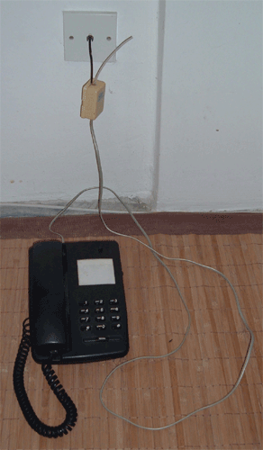

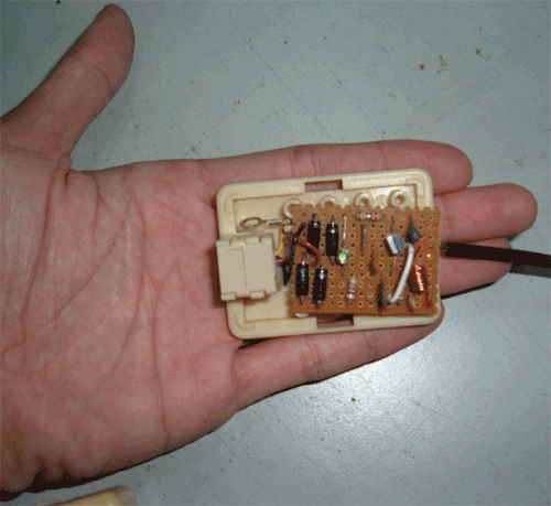

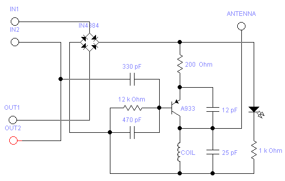

    Interesujący projekt podsłuchu linii telefonicznej - transmituje wszystko co znajduje się na linii telefonicznej na częstotliwość od 88 do 94MHz czyli z możliwością odbioru/nagrywania za pomocą tradycyjnego odbiornika radiowego. Zaletą jest bardzo prosta konstrukcja przeznaczona nawet dla początkujących, zasięg dochodzący do 60 metrów.
    Wykaz elementów:
    Diody 1N4384 4szt.
    Dioda LED 1szt.
    Rezystory:
    12k 1szt
    1k 1szt
    200R 1szt
    Kondensatory
    470p 1szt
    330p 1szt
    25p 1szt
    12p 1szt
    Tranzystor 2SA933(PNP) 1szt
    Cewka:
    7 lub 8 zwojów drutem 0.6mm na 3.6mm
    Antena drutem 0.6mm o długości około 13cm

    oczywiście podsłuchiwanie (oprócz siebie samego) jest nielegalne itd.. :D

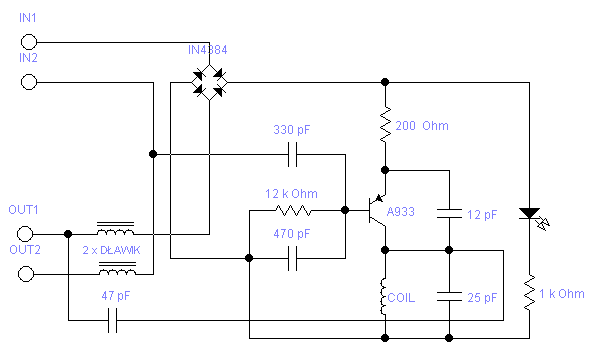

    Poprawcie mnie jeśli się mylę, ale czy taki układzik nie wykorzystuje kabelka od puszki do telefonu jako anteny? analogicznie jak w miniradiach.
    A jeszcze kwestia częstotliwości, ktoś może się mocno zdziwić słysząc swóją rozmowę telefoniczną w radiu. Może warto przestoić troszkę nadajnik poza zakres radiowy, albo nadawać w starym paśmie 65-74MHz - mało kto kręci gałką w te rejony.

    Właśnie tych dławików mi brakowało ale wrodzone lenistwo kazało mi zaczekać aż dorysuje je ktoś inny. Myślę tylko ze ten kondensator antenowy 47pF jest za duży i wystarczy 4,7pF lub jeszcze mniej. Dzięki ksomi.

    A te dławiki jakie mają mieć parametry i czy wtedy nie trzeba antenki??
    dławiki powinny separować sygnał w.cz. czyli około 100MHz, najprościej jest małe radyjko rozebrać i podejrzeć. stosowane są 2 opcje:
    1. ok. 10 zwojów drutu w emalii na walcowatym rdzeniu ferrytowym, rdzeń taki ma długość ok. 7mm i kształt walca o średnicy ok. 1mm,
    2. jakieś 5 zwojów na rdzeniu zamkniętym w kształcie solenoidu(obwarzanka), wystarczy mały rdzeń o śr. ok 3 mm
    w sumie to chyba można by było nawinąć 10 zw. na nakrętkę stalową, ale nie gwarantuję działania

    Ocena: 32
    No a jak tu się reguluje częstotliwość nadawania??
    Pozdrawaiam

    kolega Kajtek chyba nigdy nie budował radia :)
    f=1/2Π√LC
    nie wiem, czy wzór jest czytelny, ale też czy jest potrzebny,
    można to zrobić zmieniając te 2 elementy: L lub C
    najlepiej dać mały kondensatorek o zmiennej pojemności
    (na rys. na czerwono)

    Heh.To naprawde działa.Zrobiłem taki układ na szybciucha rzeczywiście działa.Jak bede miał chwilke czasu to zaprojektuje płytke pod SMD i postawie tu.Narazie mam sporo pracy ale goraco polecam budowe tego urządząnka.

    Heh.Jeszcze żadnych dodatkowych patentów nie robiłem :) chciałem sie tylko pochwalić że uruchomiłem wogóle ten układ zachecajać do budowy go.
    Wstępnie działa bez dławików,ale nie mam pojęcia czy tepsa coś tam odczówa.
    Zasięgu jako tako nie sprawdzałem,ale po całym mieszkaniu mam sygnał na 9+30dB. Jak chcesz sprawdzić zasięg to musisz kogoś zatrudnić do resetowania połączenia bo po kilkudziesieciu sekundach jest koniec sygnału i znowu trzeba od nowa zrobic reset.
