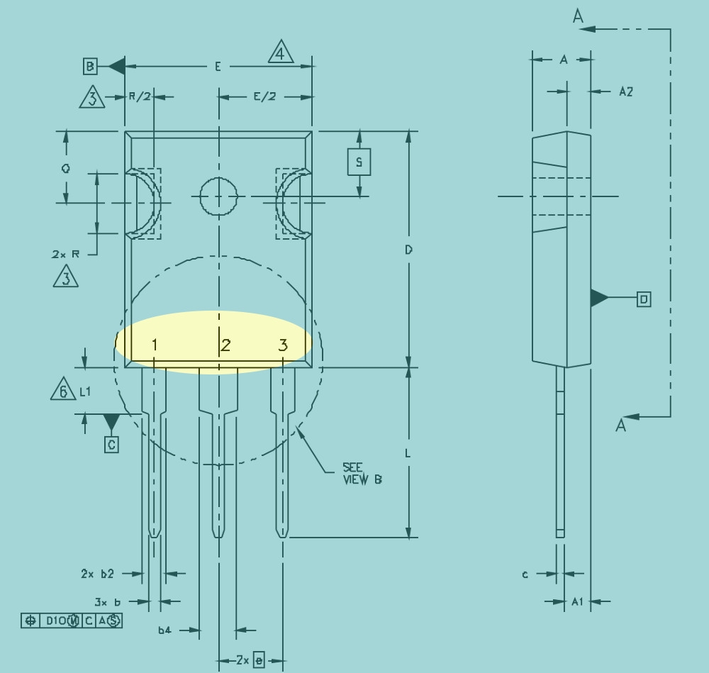

Które oznaczenie pinów IRFP 250 N jest prawidłowe?
1repcaK 16 Lis 2017 22:16 2889 18
✨ W dyskusji poruszono problem dotyczący różnych oznaczeń wyprowadzeń tranzystora MOSFET IRFP 250 N. Użytkownicy wskazali, że drugie oznaczenie (GDS) jest zgodne z niepisanym standardem dla obudów TO220, TO-247, TO-3P. Wskazano na datasheet producenta Infineon, gdzie na stronie ósmej znajdują się oznaczenia, choć podane są małą czcionką. Użytkownicy podzielili się również metodami sprawdzania pinów tranzystora, sugerując użycie multimetru do pomiaru diody między drenem a źródłem, co pozwala na identyfikację wyprowadzeń. Ostatecznie, autor tematu potwierdził, że podłączenie według wskazówek z dyskusji zadziałało poprawnie.
