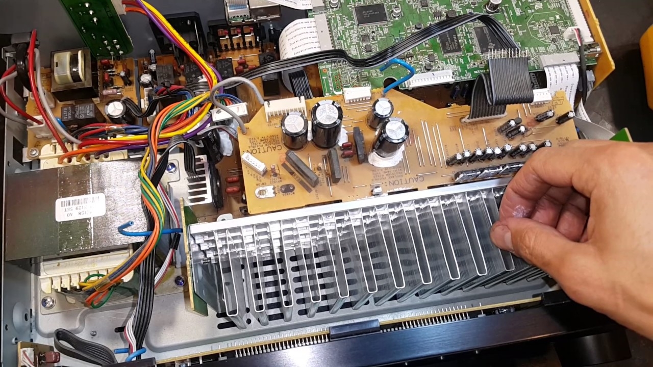

    Witam. Potrzebuję podpowiedzi w sprawie niezałączającego się wzmacniacza kina domowego Yamaha RX-V375.
    Aktualnie jest zupełnie martwy, ale miał kilka epizodów gdy nagle się wyłączył, ale udawało się go po pewnej chwili ponownie uruchomić.
    Nie reaguje na włącznik ani pilota, bezpiecznik jest nieuszkodzony. Nie mam schematu serwisowego do tego urządzenia więc nie za bardzo wiem, co gdzie zmierzyć, a macanie na ślepo niewiele przyniesie.
    Jeśli koś miał podobny problem, to prośba o podpowiedź rozwiązania.

    Cóż tego typu urządzenia tego producenta od pewnego czasu tak mają . Objaw który opisujesz może wystąpić z co najmniej kilku powodów . Czy sprzęt miałeś podłączony do sieci , coś aktualizowałeś ?
    Zbyt mało umieściłeś szczegółów ,bo co to znaczy "całkowicie jest martwy"? Czy oznacza to ,że nie ma różnicy włączenia wtyczki zasilającej do sieci- brak jakiejkolwiek reakcji ,nic nie wyświetla ,nic nie świeci ?
    W załączniku masz instrukcję serwisową . Należy zacząć od sprawdzenia zasilania.

    Miałem podobny przypadek. Po sprawdzeniu ustaliłem, że w zasadzie nie działa procesor R5F365, ale ostatecznie problemem zasadniczym była pamięć IC221, na nóżce 5-6 napięcie 0V. Po wymianie na czystą pamięć ruszyło, uruchamiało się z błędem " Internal Error " i jak na razie na to nie znalazłem rozwiązania. Może przydałby się wsad tej pamięci, ponieważ resety w trybie diagnostycznym nie pomagają .

    Po analizie uszkodzenia w moim przypadku poległa przetwornica zasilająca po stronie pierwotnej i wtórnej, czekam na dostawę i wymianę. Zgodnie z wcześniejszymi podejrzeniami, po prostu ten element miał pewnie wadę ukrytą i po wygrzaniu padł. Mam nadzieję, że po wymianie sprzęt ruszy ponownie .

    Po analizie uszkodzenia w moim przypadku poległa przetwornica zasilająca po stronie pierwotnej i wtórnej , czekam na dostawę i wymianę.

    Co to za tajemnicza przetwornica, bo zgodnie ze specyfikacją zasilacz jest wykonany na konwencjonalnym transformatorze 50Hz ? A że kolega coś zamówił już wiemy .

    Dioda standby się świeci o ile jest?

    a termistor w transformatorze sprawdzałeś ? oporności na uzwojeniach ?

    Jak nie ma reakcji to i pewnie przekaźnik się nie załącza. Poczekamy aż autor zdradzi co za "przetwornicę" ma do wymiany...
