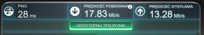

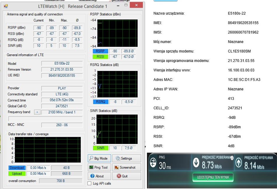

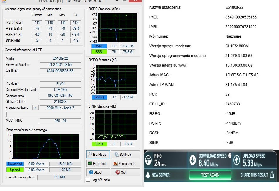

    Zrobiłem testy.
    Oto wyniki na screenach:
    Huawei E5180s-22 - identyfikacja BTS - szybkość LTE PlayHuawei E5180s-22 - identyfikacja BTS - szybkość LTE PlayHuawei E5180s-22 - identyfikacja BTS - szybkość LTE PlayHuawei E5180s-22 - identyfikacja BTS - szybkość LTE PlayHuawei E5180s-22 - identyfikacja BTS - szybkość LTE Play
    Wielkie dzięki matek451 za sugestie i bardzo proszę o dalsze :)
    Widzę, że łącze się z różnymi BTS'ami (czasami zupełnie bez sensu w odległości). Testy były na H E5180, który nie ma wejścia na anteny.

    Na LTE1800, LTE800 i LTE2100 to połączenie z BTS-em Liszki, bardzo dobre parametry sygnału ale niski SINR na LTE800 i LTE1800 co potwierdza przeciążenie BTS-a , DL<UL. Na LTE2100 trochę lepiej. W automacie to LTE1800 Liszki a na LTE2600 to BTS przy Babińskiego, słabiutkie parametry sygnału ale niezłe prędkości. Antenę podłączysz do E3372 czy Megafon bo to tez E3372. Jakie to wersje Hilink czy zwykłe? HiLinki obsługiwane przez adres w przegladarce a zwykłe przez aplikację do łączenia. Airbox 2 to złom.

    Najlepsze parametry uzyskałem na 2600 (Scania):
    Martwi mnie niski SINR. Czy w tej kwestii (SINR) ruszanie anteną coś poprawi, czy szukać na innych BTS lepszych parametrów?
