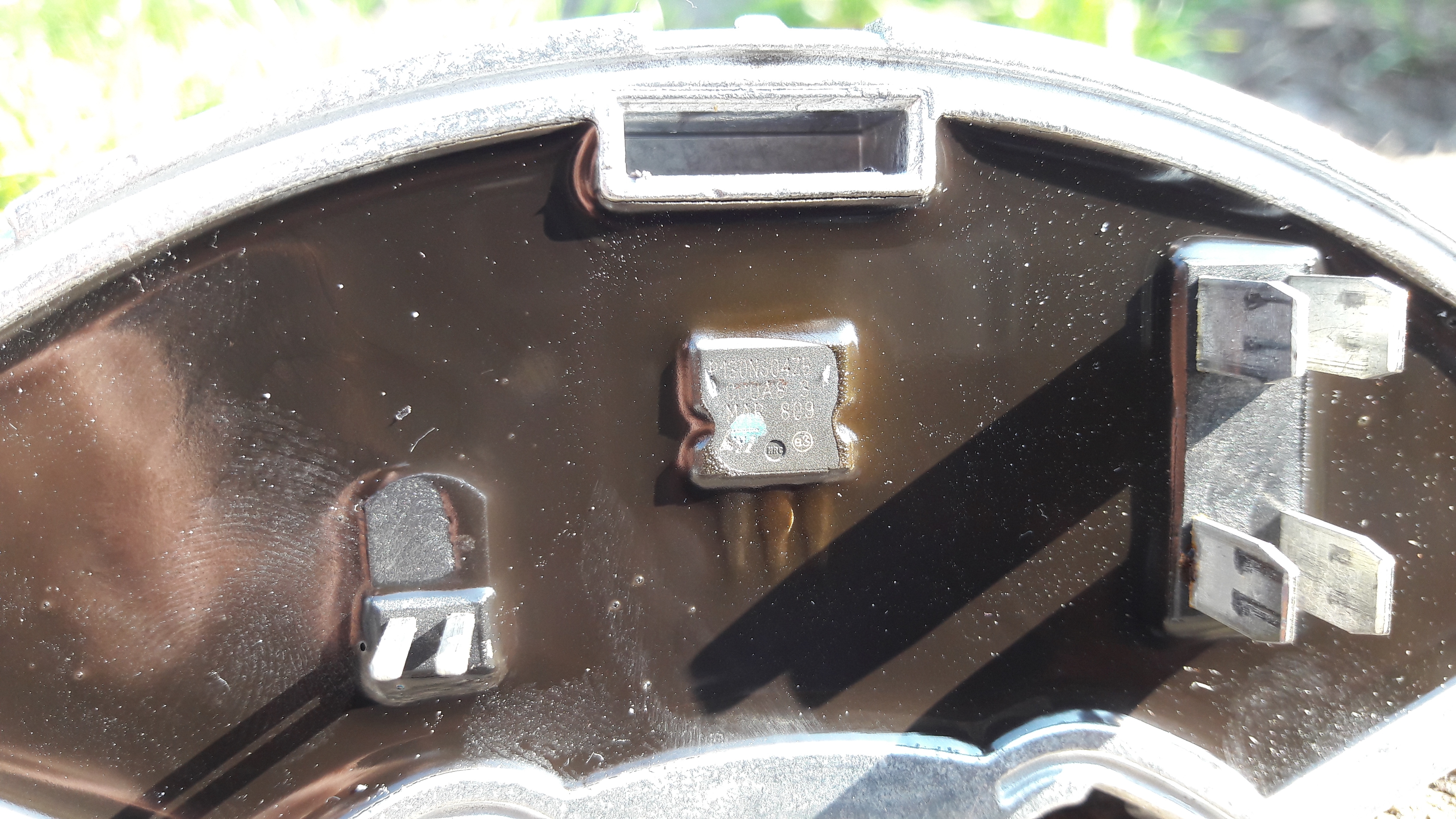

    witam
    miałem problem z dmuchawą w citroenie berlingo 3 po 2008 z climatronic
    wiem że to nagminny problem w tego typu i innych modeli też c4 i picasso....
    a mianowicie dmuchawa zasuwała na max obrotów i nie dał a się regulować przyciskami .
    (lub stoi i nie reaguje ale to może być coś innego ) to inny temat ....
    wymiana sterownika umieszczonego pod silniczkiem nie wchodzi w rachubę bo koszt takowego ta jakieś 570 zł mowa o nowym nie używce
    pozostaje wymiana tranzystora na tym sterowniku STP130NS04ZB lub raczej P130NS04ZB bo samo st to firma
    Citroen Berlingo 3 (2008+) - Dmuchawa na max obrotów, wymiana tranzystora STP130NS04ZB
    wymieniłem i śmiga jak nowy
    jest na olx STP130NS04ZB :D w dobrej cenie i od ręki
    Szukajcie: [Orginalny tranzystor STP130NS04ZB p130ns04zb DENSO A.430.014.00 CITROE]
    dodam relacje z wymiany
    wkleję z czasem zainteresowania postem co by nie zaśmiecać modreratorze :shii: :D

  • #3 16888177
    ali*g
    Posty: 71
    Pomógł: 2
    Ocena: 18
    tak masz racje ...ale po 1 pierwsze kupujesz kota w worku od chińczyka
    po 2 czas dostawy to jakieś 6 tygodni .... a tu masz od razu
