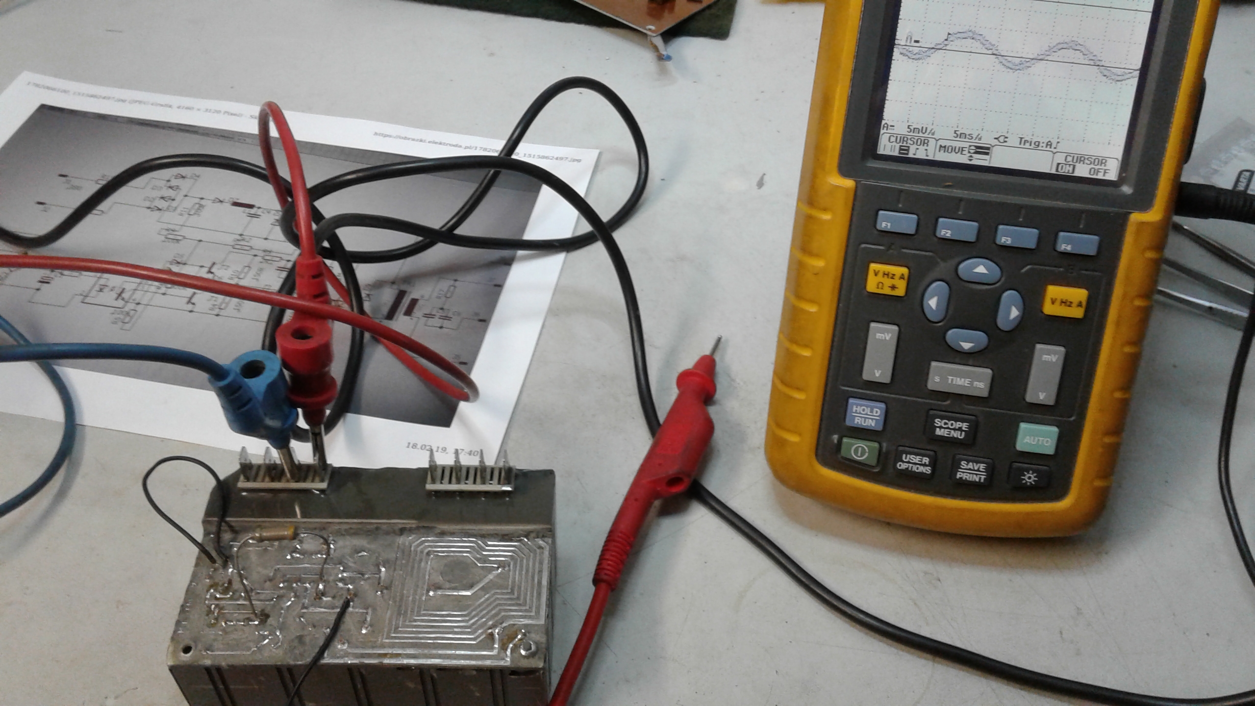

Mam przecinarkę plazmową REHM psa65.
Padł w niej jonizator, tzn brak zajażania łuku pilota.
Siedzi tam moduł Zetronic psa-1.
(dostępny na e-bay za bagatela 730usd<lol>)
Całość zalana żywicą , postanowiłem przy użyciu stacji gorącego powietrza rozbebeszyć moduł.
Dobrałem się do elementów, płytki od strony druku.
Po rozbiórce okazało się że padł warystor w obwodzie zasilania transformatora HF.
Płytka była na tyle sfatygowana że postanowiłem dorobić nową.
Przerysowałem schemat (hyba poprawnie bo sprawdzałem 2 razy), ale układ nie działa , tzn brak inpulsów bramkowych na triaku. Złączam fotki nowej i starej płytki , schemat.
