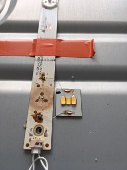

    Większość poradników -test led tv-podaje że należy rozebrać tv i badać poszczególne paski led.
    Demontaż matrycy to niebezpieczna sprawa - często pęka.
    Również zasilacz led nie jest tak prosty do sprawdzenia - najczęściej wytwarza kilko milisekundowy impuls próbny i koniec pracy.
    Jeśli naprawiasz tv w którym zasilanie led jest dwu przewodowe /ok 130v dc /to sprawdzenie w warunkach domowych jest kłopotliwe.
    Można kupić tester oryginalny lub bawić się w własny wytwór /kopia/.
    Moja propozycja jest tania /ok 5zł/ i znajduje się w pliku -1939
    Trochę śmieszne ale prawdziwe i działa.
    Prąd led ok 20mA.
    Prosty tester oświetlenia LED TV a czym zastąpić LED TV
    OCZYWIŚCIE BHP PODCZAS TESTU WSKAZANE !
    Jeśli namierzyłeś diodę uszkodzoną czas na podmianę.
    Na pcb laminat podmiana jest prosta :
    1-preheter+ hotair= sukces
    Na pcb aluminium nie lutuj w domu bo uszkodzisz led = za długo trwa.
    Najczęściej lutowanie na aluminium /w filmach /polega na lutownicy żarowej .
    Nic tak nie zalutujesz.Przecież led posiada trzecie pole lutownicze od spodu do odprowadzenia ciepła a od góry masz dostęp wyłącznie do wyprowadzeń elektrycznych . Mój plan jest następujący:
    Usuń mechanicznie uszkodzony led z paska aluminium.
    Prosty tester oświetlenia LED TV a czym zastąpić LED TV Prosty tester oświetlenia LED TV a czym zastąpić LED TV
    Na kawałku laminatu przylutuj 3 diody równolegle z żarówy led.
    Diody muszą mieć wymiar 4 * 2 mm.
    Mniejsze struktury z żarówek maja za mały prąd.
    Oczywiście lutowanie razem z polem chłodzącym .
    Ten symulator leda i soczewkę nie klej żadnym cjanopanem = wystarczy silikon bezbarwny !!!.
    Przyklej obok paska alum.
    Kolor powinien być biały zimny ale w opisanym przypadku jest ciepły i tak nic nie widać na obrazie tv.

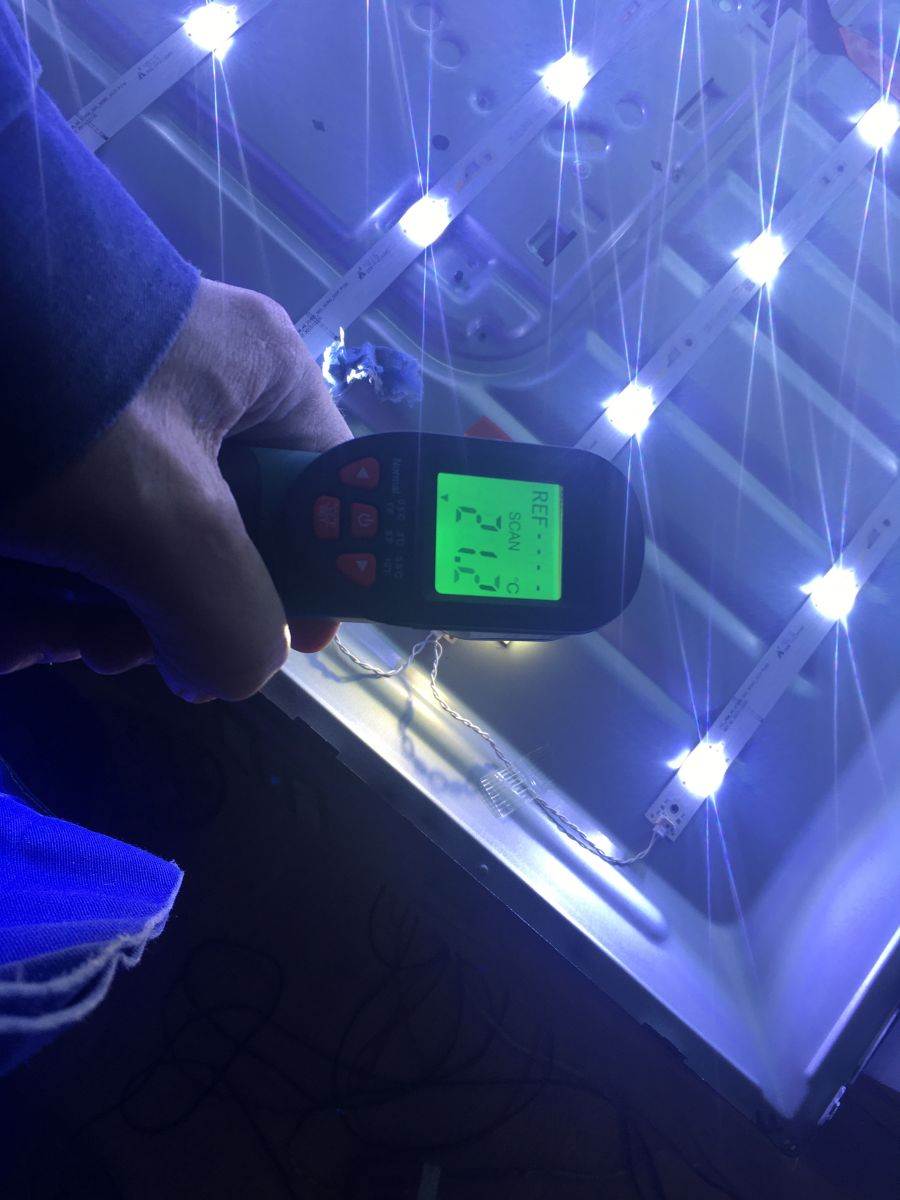

    A teraz test termiczny po 30 min pracy
    Bez filtrów dioda ciepła jest widoczna
    Oryginalna dioda led na pasku jest bardzo mała a moc 1W.
    Jej światło wnika wyłącznie do soczewki rozpraszającej i od góry widać wyłącznie mały punkt lśniący.
    Trzema strukturami nadrobiliśmy straty wynikające z innych wymiarów i potrzebę super chłodzenia.
    • IMG_1939.JPG (218.73 KB) Musisz być zalogowany, aby pobrać ten załącznik.

    Moim zdaniem nie warto "bawić się" w lutowanie kilku diod na dodatkowej płyteczce, a póżniej tą płytkę montować/lutować na listwę, a na końcu jeszcze klejenie soczewki.
    O wiele prościej jest po prostu uciąć kawałeczek z diodą, razem z soczewką z innej listwy i wlutować na naprawianą listwę. Kto się zajmuje naprawą, to na pewno ma w "zapasie" rożne listwy z demontażu z LEDami zarówno "3V", jak i "6V". A jeżeli akurat niema, to po prostu warto kupić dowolne, najtańsze listwy na pocięcie.
    Takie "ucięte" diody można bez problemu montować na aluminiowe listwy, przy czym ucięta nie musi być na aluminiowym podłożu.

    Tytuł mówi:
    -czym zastąpić/a nie włożyłem pasek i naprawiłem/-mało jest osób które zajmują się naprawą tv i mają zapasy pasków.
    A nowe nie są takie tanie-natomiast żarówek led spalonych opór.
    -prosty i tani - tester-ten schemat do prostych nie należy.
    Inna sprawą jest wykorzystanie materiałów pochodzących z utylizacji.
    Przygotowanie płytki z 3 diodami i klejenie soczewki to 5min pracy.

    W przypadku telewizorów o dużej przekątnej uszkadza się wyłącznie 1 dioda.
    Przecież wszystkie diody są połączone w szereg/jedna się spali i nic nie świeci/ - dlatego zasilanie wysokim napięciem.
    Z moich obserwacji wynika że w diodzie przepala się drut łączący ze strukturą.
    Czyli wyżyłowane parametry pracy.
    Myślę że zamiennik zaproponowany będzie bardziej żywotny niż oryginalna dioda.
    Prąd płynący przez diody jest daleko poniżej danych katalogowych.

    Dalej twierdzę że koledzy nie zauważyli:
    Artykuł podaje opcję naprawy która będzie trwalsza niż oryginał a jednocześnie i możliwa w wykonaniu domowym i tania .
    Przecież duża liczba tv led tanich wersji posiada problemy z led juz po 3 latach użytkowania. Zadnemu z producentów tv nie zależy na dożywotnim działaniu podświetlenia led - oni chcą żeby użytkownik z powodu spalenia 1 diody led wyrzucił tv i kupił nowy . Dlatego większość tv posiada ledy połączone w szereg pomimo że driver sterują ma możliwość zastosowania w standardzie 4 obwody świecące .

    Jak kolega założy oryginalną soczewkę na kilka LED jednocześnie? Równomierność podświetlenia w takim wypadku nie będzie istniała. W wielu rozwiązaniach soczewka taka musi być bardzo dokładnie osadzona względem oryginalnego LEDa aby nie było efektów specjalnych na ekranie. Warto wspomnieć choćby duże soczewki w LG, Sharp(UMC) czy Panasonic, gdzie soczewka współpracuje dobrze tylko z diodą identyczną jak oryginał. Mała różnica wysokości, powierzchni czy kąta świecenia i mamy kółka na ekranie. Soczewka musi być też czysta i nie uszkodzona. Punkty mocowania oczyszczone z kleju i całe.
    Kolega chyba nie ma jeszcze zbyt dużego doświadczenia.
    Są przypadki oczywiście, gdzie uszkadza się tylko jedna, ale doświadczenie jasno wskazuje, że następne uszkodzenia to tylko kwestia czasu. Krótkiego czasu. Coraz krótszego, gdyż następne uszkodzenia pojawiają się coraz częściej. Po prostu ich czas życia dobiega końca. Wszystkich. A któraś musiała być pierwsza.
    Są przypadki, gdzie na pierwszy rzut oka uszk. jest jedna LED, ale po sprawdzeniu testerem na różnych prądach okazuje się, że 5 kolejnych nie świeci, 4 migają, 3 uruchamiają się z opóźnieniem, 2 robi się niebieskie, a 1 wyłącza się po 10 min pracy. Tak często jest w Samsungach.
    Nie wszystkie są połączone szeregowo. Np. w Philipsie normą jest łączenie całych listew równolegle i zasilanie ze źródła prądowego. Zastanów się co się wtedy dzieje, gdy uszkadzają się kolejne listwy. Jak zmieniają się warunki pracy pozostałych.

    Jeśli nawet podłączysz 10 ledów równolegle to ich napięcie pracy /katalogowe/ się nie zmieni -w tym przypadku ledy wstawione są na 3v więc prąd się rozchodzi na trzy =bardziej żywotne.
    Oczywiście można taka diodę spalona zewrzeć i też będzie działać.
    Można zewrzeć taka spaloną diodę. Prąd do pewnej ilości zwartych diód powinien nie wzrosnąć .
    Driver pracuje jako przetwornica stepup z pomiarem prądu zadanego.

    Oczywiście 3 diody równolegle połączone (chociaż to błąd w sztucę bo LED nie łączy się równolegle - ujemny współczynnik temperaturowy) mogą okazać się trwalsze niż jedna oryginalna (prądy diody LED w TV to ok 350-750mA czyli dość dużo), ale problem w tym, że zostaje kilkadziesiąt LED o podobnym stopniu zużycia, jak ta która uległa uszkodzeniu. Uszkodzenie następnej to kwestia krótkiego czasu.
    Pomijając już kwestię jakości takiej naprawy. Nierównomierność podświetlenia będzie taka, że reklamacja gwarantowana szybciej niż zdąży się uszkodzić następna dioda. Inna temperatura barwowa też jest wyraźnie widoczna.

    To jest prawda.
    Nierównomierność oświetlenia matrycy jest widoczna.
    Przecież napisałem że dałem taki kolor jaki miałem- w celach testowych.
    Na foto od razu widać że led potrójny świeci jak wściekły i to na inny kolor.
    Nie chce ryć tv ale wstawiając kolor prawidłowy led i zasłaniając jedna lub dwie led myślę że efekt będzie ok.
    Siła światła z trzech led jest zdecydowanie większa niż z jednej chociaż są takie same prądy -też mnie to zaskoczyło. Prosty tester oświetlenia LED TV a czym zastąpić LED TV
    A nie lepiej przyjąć że test wykazał bezsensowność kombinacji i prowizorek?
