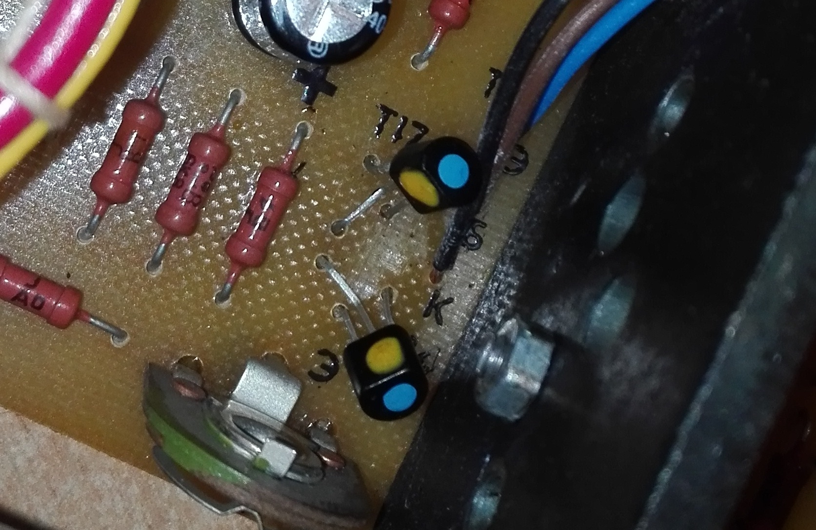

    Dostałem w prezencie ten oscyloskop. Był nie używany parę lat przez byłego właściciela. Zadowolony, że dostałem takie cudeńko. Włączyłem, jest plamka lecz nie reaguje na zmianę podstawy czasu. Po nastawieniu na generator pokazał się przebieg lecz po paru minutach od włączenia przestał całkowicie działać została tylko plamka. Następnego dnia włączam ponownie i zaczął reagować na zmianę podstawy czasu, lecz tylko na chwilkę. Po kilku minutach zanika odświeżanie.
    Więc postanowiłem zajrzeć do środka.
    Powymieniałem od razu wszystkie elektrolity. W między czasie zauważyłem zimne luty przy tranzystorach T9 i T10. Widać, że ktoś do nich wsadzał łapki bo widać nowe luty. Luty popoprawiałem. włączam oscyloskop i jest tylko plamka. Zero reakcji na zmianę przedziału czasu. Napięcia zasilania -5,4V i +20V zamiast -12V i +12V. Uszkodzeniu (nie mam pojęcia jak to się stało) uległ tranzystor T16 P217 zamieniłem go na BD244C. Próbuję ustawić napięcia lesz regulacja na podkówce R37 (Jeśli dobrze myślę, to jest ona odpowiedzialna za regulację napięcia) na skrajnej pozycji udało mi się ustawić +12V. Lecz napięcia -12 nie mogę wyregulować albo źle coś robię, nadal jest około -5,4V. Skończyły mi się pomysły a zależy mi na nim. Przewertowałem wszystkie tematy z nim związane lecz takiej usterki nie znalazłem.

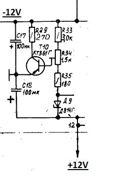

    Nie podoba mi się T10 wygląda na to że są zamienione miejscami wyprowadzenia z niego "C" z "E". Nie zgadzają mi się te wyprowadzenia ze schematem. Czy jest to możliwe, że od początku był on źle wlutowany ???

    Kolega aksakal podał napięcia na tranzystorach. Wszystko OK ale przy źle działającym zasilaczu te wartości nie są przydatne. Powód prosty - potencjał masy wypracowywany jest jako połowa 24V. Jeśli więc napięcia się "rozjechały" i do tego potencjometry były kręcone to ta ścieżka naprawy jest nieco okrężna.
    Musisz najpierw uruchomić podstawowy stabilizator 24V a na końcu ustawić połowę czyli potencjał masy. Trzeba więc odstąpić od zasady pomiarów względem masy.
    Najwygodniej będzie przyjąć za punkt odniesienia wyjście +12V (katoda D9, punkty 12,13,31). Poniżej spodziewane napięcia:
    1. Kolektory T16,T17 (zgodnie z tabelką z #5) ok. -37V. To także napięcie na C25.
    2. Anoda D9... Nie wiem co to za dioda ale tu powinna być między -9 a -11V. Oczywiście takie napięcie na niej będzie gdy na emiterze będzie powyżej -12V.
    3. Sprawdź czy R37 można ustawić -24V na emiterze T16. Dobrze byłoby na czas pomiarów i regulacji odłączyć wyjścia +/-12V od reszty podzespołów zasilanych tym zasilaczem, choć nie jest to konieczne.
    4. Minus C24 ponad -40V, anoda D10 około 10V niższe niż na emiterze T16 (jeśli na E_T16 np -22V to na anodzie D10 -32V)
    5. Jeśli na E T16 uzyskasz -24V to potencjometrem R34 ustaw -12V na emiterze T10.

    Wynika z tego, że jest gdzieś przeciążenie na zasilaniu -12V (tym razem rozumianym jako mierzone w stosunku do masy). Teraz zaczynają się schody...
    Z wartości napięć można wywnioskować, że T10 pracuje w stanie odcięcia, tak jakby go nie było. Taki stan da się wymusić w tym rozwiązaniu układowym.
    Z dzisiejszego punktu widzenia wygląda on "pokracznie" ale trzeba pamiętać, że w tamtych czasach skonstruowanie jakiegokolwiek układu w oparciu o tranzystory germanowe było nie lada wyzwaniem. Elementy germanowe dziś kojarzą się z dużą zależnością parametrów od temperatury, dużym prądem zerowym, łatwością przegrzania podczas lutowania itp problemami.
    Rozumiem analizując wyniki pomiarów, że na bazie T10 swobodnie zmienia się napięcie jeśli regulujesz R34 ale na jego emiterze tylko do pewnej wartości zatrzymując się na -18V.
    Oczywiście dalej mierzymy względem punktu 12,13,31 (COM multimetru).
    Trudno tu cokolwiek radzić... Z transformatora wychodzą dość wysokie napięcia.
    Gdybym miał taki problem to odpiąłbym punkty (+) i (-) 12V i zasiliłbym całość z zewnętrznego zasilacza +/- 12V. Tym sposobem mógłbym się upewnić czy reszta układu działa.
    Taki zewnętrzny zasilacz można naprędce skonstruować w pajączku z dowolnego transformatora. Może to być np jakiś toroidalny do halogenów. Do tego 2 diody, 2 kondensatory, 7812 i 7912 i mamy potrzebne napięcia na czas pomiarów. Sposobów jest wiele.
    Chyba nie ma sensu tracić czas na naprawę istniejącego zasilacza. Miałoby to sens 50 lat temu, gdy ten oscyloskop był nowy.

    Napięcia są następujące na bazie T10 względem masy:
    Ślizgacz przy R35 - 6,7V
    Ślizgacz przy R33 - 2,6V
    To teraz mam pytanie jaki zamiennik mogę włożyć za diode D9 bo takiej u siebie w rupieciach nie znajdę, za KT361 dał bym BC557 ??? Bo wymiana wszystkich elementów na nowe by była najlepsza.
    Jeśli na złączu B-E masz ponad 0,6V (tak wynika z pomiarów) to znaczy, że to już wspomnienie po tranzystorze.
    Co do D9 to łatwo ją sprawdzić. Nie sądzę by była uszkodzona. Półprzewodniki najczęściej padają "na zwarcie". Poza tym podałeś poprawne napięcie na niej.
    Co do zamiennika tranzystora to dałbym tu coś mocniejszego ale nie za bardzo. W kolektorze jest 270Ω. W najgorszym przypadku wydzieli się na nim ok. 05W.

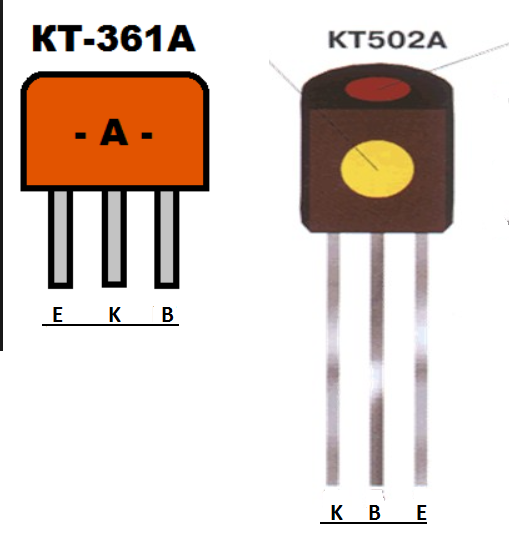

    Jak analizuje schemat to tranzystory T17, T14, T10 mają pozamieniane wyprowadzenia Kolektor z Emiterem. Wyjścia z tranzystorów KT361 patrząc od płaskiej krawędzi (żółtej plamki) 1.C 2.B 3.E i tak samo jest w BC557. Czy jest to możliwe i wcześniej działało jakimś cudem ???Oscyloskop C1-94: Napięcia zasilania -5,4V i +20V zamiast -12V i +12V
  • #22 17028525
    aksakal
    Posty: 8922
    Pomógł: 1667
    Ocena: 2982
    Na twoim zdjęciu P - N - P tranzystory КТ502Г( G ), rozmieszczenie nóżek których analogicznie BC557 - K - B - E, a КТ361 - E - K - B. Oscyloskop C1-94: Napięcia zasilania -5,4V i +20V zamiast -12V i +12V
  • #23 17028851
    siwy_watt
    Posty: 187
    Ocena: 8
    Tranzystory wymienione i wlutowane zgodnie ze schematem. Rezystory sprawdzone są OK. Napięcie sprawdzałem tak jak napisał W.P. i są OK lecz nadal nie mogę ustawić napięcia na emiterze T10 cały czas -18,6V, na całym zakresie regulacji

    Względem którego napięcia mierzysz napięcie na E T10 . Wymierzyj napięcie na kondensatorach C17 i C18 względem masy.
  • #25 17028971
    Gienek
    Poziom 37  
    Posty: 2776
    Pomógł: 393
    Ocena: 352
    Zacząłem śledzenie tego tematu i jestem bardzo zdziwiony. Co Ty za pomiary wykonujesz? Pomiarów powinieneś dokonywać w stosunku do masy oscyloskopu (w tym wypadku, bo napięcia na lampie wykonuje się trochę inaczej)
    Na kolektorze tranzystora T10 powinieneś mieć -(11,4-11,8V), a na jego bazie -(0,6-08V). Emiter T10 jest na masie, to skąd masz te -18,6V (a... mierzysz względem katody D9 - po co ?)
    Przemyśl to i zmierz poprawnie.
