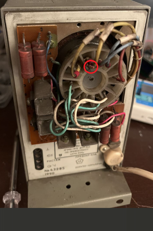

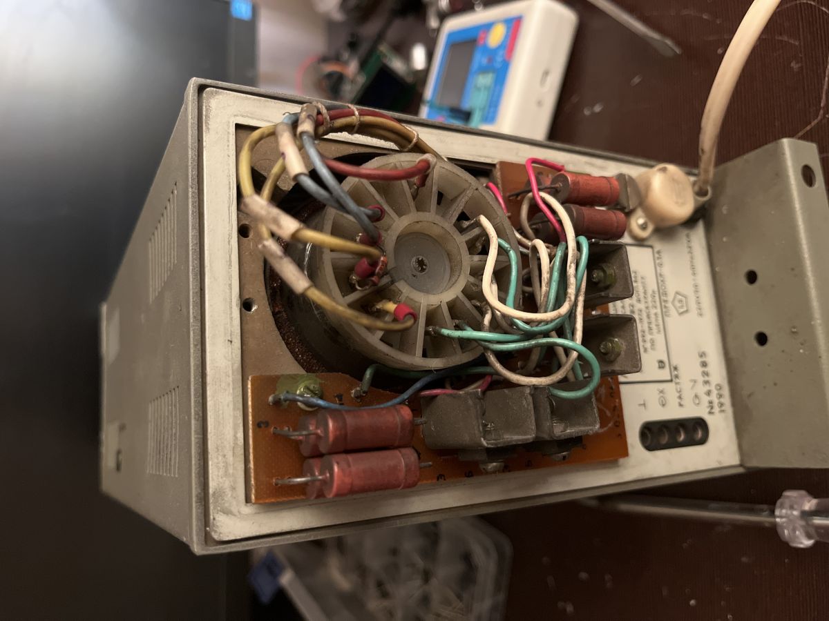

    >>21306199 na lampie nie widzę żarzenia, a podstawka jest wpięta tak jak na zdjęciu Tył otwartego urządzenia elektronicznego z widocznymi kablami i komponentami.

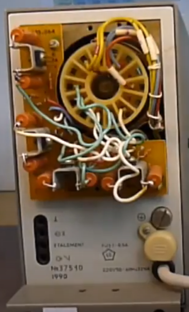

    Witam - proszę sprawdzić ten rezystor ( prawdopodobnie od katody ) czy jest dobry .
    Zdjęcie urządzenia elektronicznego z zaznaczonym rezystorem.
    taki sam do porównania podstawki
    Układ elektryczny z przewodami i rezystorem na białym tle.

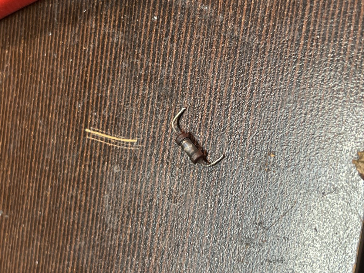

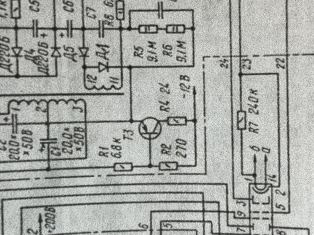

    A jeszcze nie spodobał mi się jeden rezystor R4. Masz zdjęcie, ma 124Ω. Masz zdjęcie ze schematu i zdjęcie rezystora Mały rezystor leżący na drewnianej powierzchni. Schemat obwodu elektrycznego z oznaczeniem rezystorów i innych elementów.
  • #12 21306694
    DiZMar
    Posty: 32565
    Pomógł: 2887
    Ocena: 6616
    kewinbo4 napisał:
    r4 masz zdjęcie ma 124ohm
    Wyraźnie przegrzany a wg schematu powinien mieć 24Ω.

    Ten przypalony R7 w podstawce lampy nie wróży nic dobrego. Transformator zasilający ma prawdopodobnie już spory upływ pomiędzy uzwojeniem żarzenia a pozostałymi uzwojeniami. To da się sprawdzić mierząc chociażby napięcie na katodzie lampy. Z tego powodu ekran też będzie ciemny nawet jeśli ostatecznie okaże się że żarzenie działa. Jest to do naprawienia tylko potrzebny pomiar który to potwierdzi.
