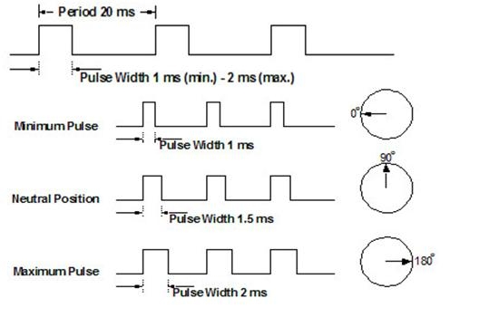

mam problem z uruchomieniem silnika BLDC z dysku HDD za pomocą regulatora esc-30a. Wyprowadziłem 3 fazy, podłączyłem zgodnie z oznaczeniami, przy czym kolejność faz została poprawnie wyznaczona. Po podłączeniu zasilania do dysku, wydaje on 3 następujące po sobie dźwięki, po czym cyklicznie beep'a nie ruszając. Testowo wysterowuję go za pomocą PWM następującym programem:
W załączniku poglądowo zamieszczam metodę połączenia "Na pająka".
