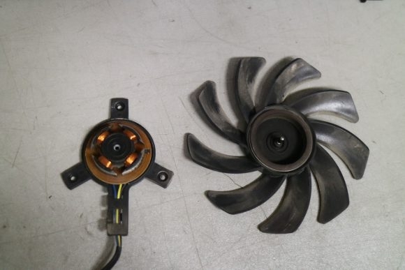

    Witam mam pytanko związane z użyciem oleju rzepakowego jako smaru.
    chodzi o to iż w mojej karcie strasznie stukał wentylator (szeleścił i trudno się obracał)
    postanowiłem coś z tym zrobić wentylator mocno wyciągnąłem i wyszedł mi sam wiatrak wyglądało to tak:
    AMD Radeon Vaporo-X R9 270X 2G - Wentylator nasmarowany olejem Rzepakowym
    Następnie do środka wentylatora nalałem trochę oleju rzepakowego (dużo się wlało więc delikatnie zebrałem ten nadmiar)
    następnie wczepiłem wentylator i włączyłem komputer grafika zaczęła chodzi cicho a wentylator obraca się luźno lecz mój kolega mówi mi że tak uszkodzę sobie wentylator że mi on zardzewieje.
    I pytanie moje do was czy według was się coś stanie?
    Czy może to tak na tym oleju pracować?
    jeśli nie to co muszę dać zamiast tego oleju i jak się go dobrze pozbyć z wentylatora?

    Olej rzepakowy zniszczy łożysko z mikrospieku czyli tę "mosiężną" część i wtedy będziesz musiał szukać nowego wentylatora a te do kart nie są ani typowe ani łatwodostępne.
    W pierwszej kolejności należy umyć do czysta łożysko i oś. Używając alkoholu, zwykłego etylowego albo IPA. Usunąć pozostałości wynalazków typu olej rzepakowy albo stary smar za pomocą zapłki, drewnianej wykałaczki. Nie zawsze stojan silnika ma pod naklejką gumowy korek i dlatego nie zwsze jest możliwość bardzo dokładnego odmycia łożyska. Nie mniej należy dążyć do tego by po wlaniu kilku kropli alkoholu papierowa chusteczka po odessaniu alkoholu z resztkami smarów była nieprzebarwiona nimi. W czyste łożysko zakraplasz kilka kropli oleju wazelinowego albo "do maszyn do szycia" za kilka zł, zakładasz wentylator, zakręcasz nim kilkukrotnie by rozprowadzić olej i już.

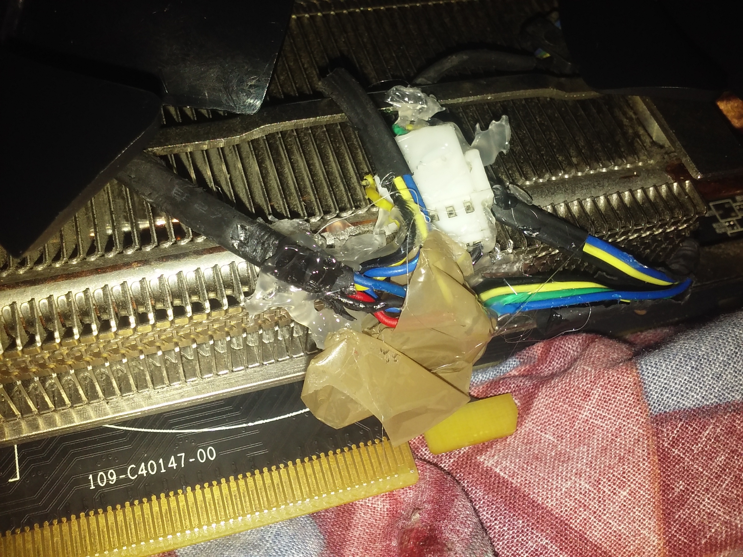

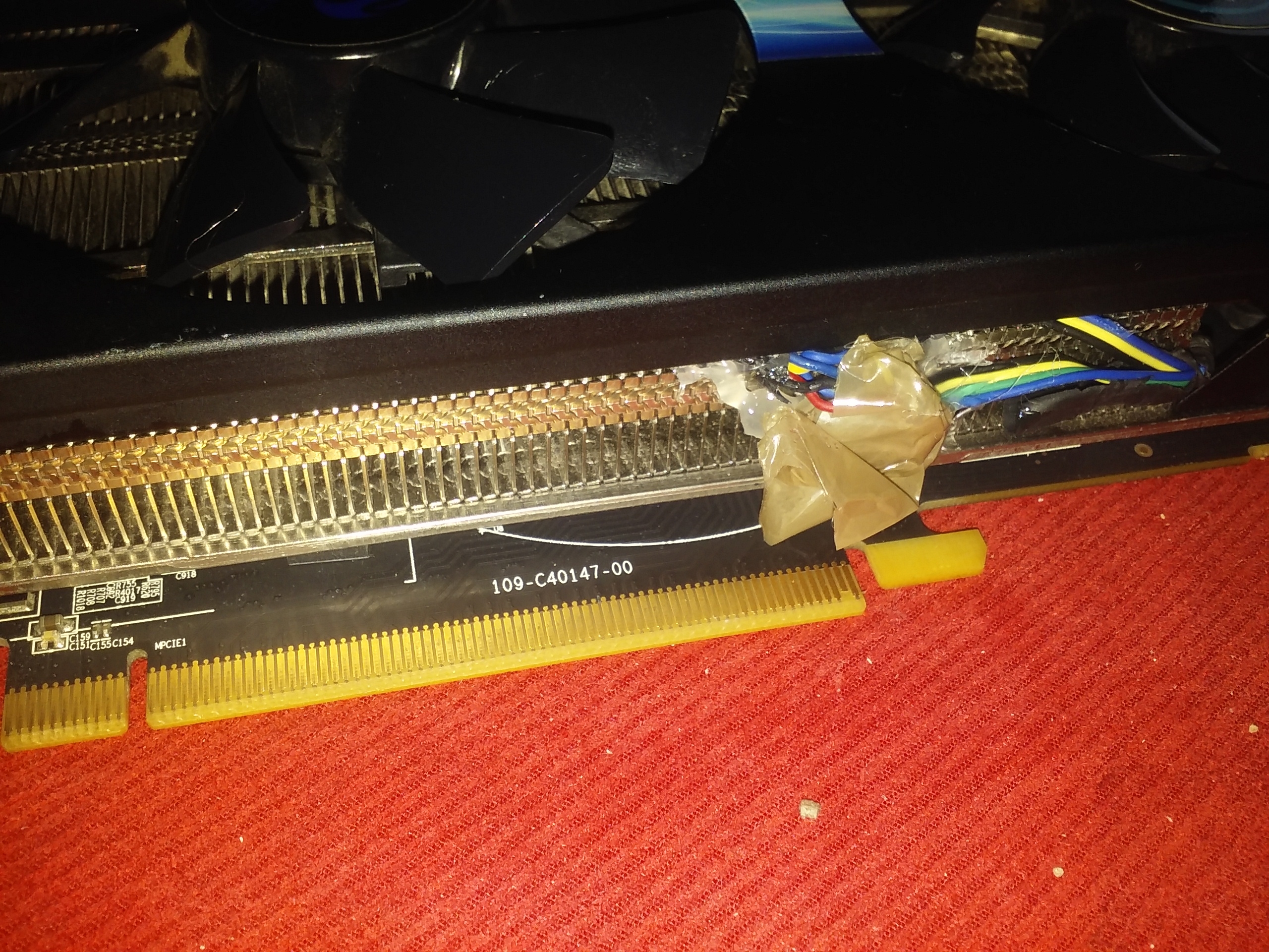

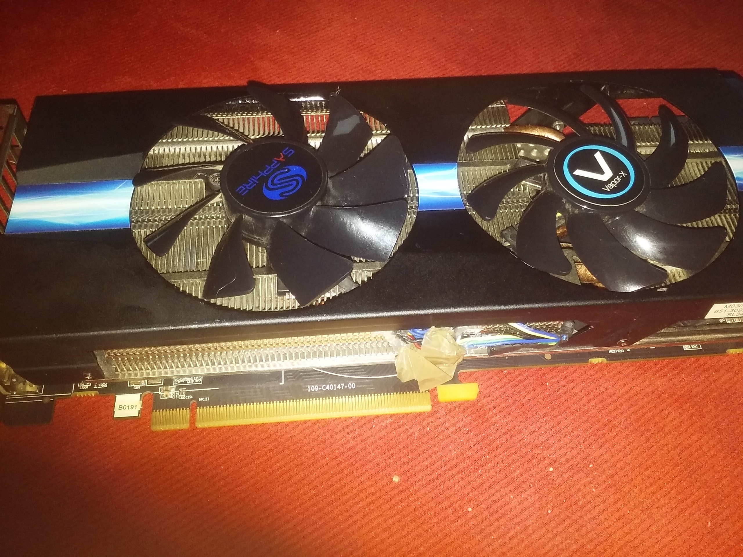

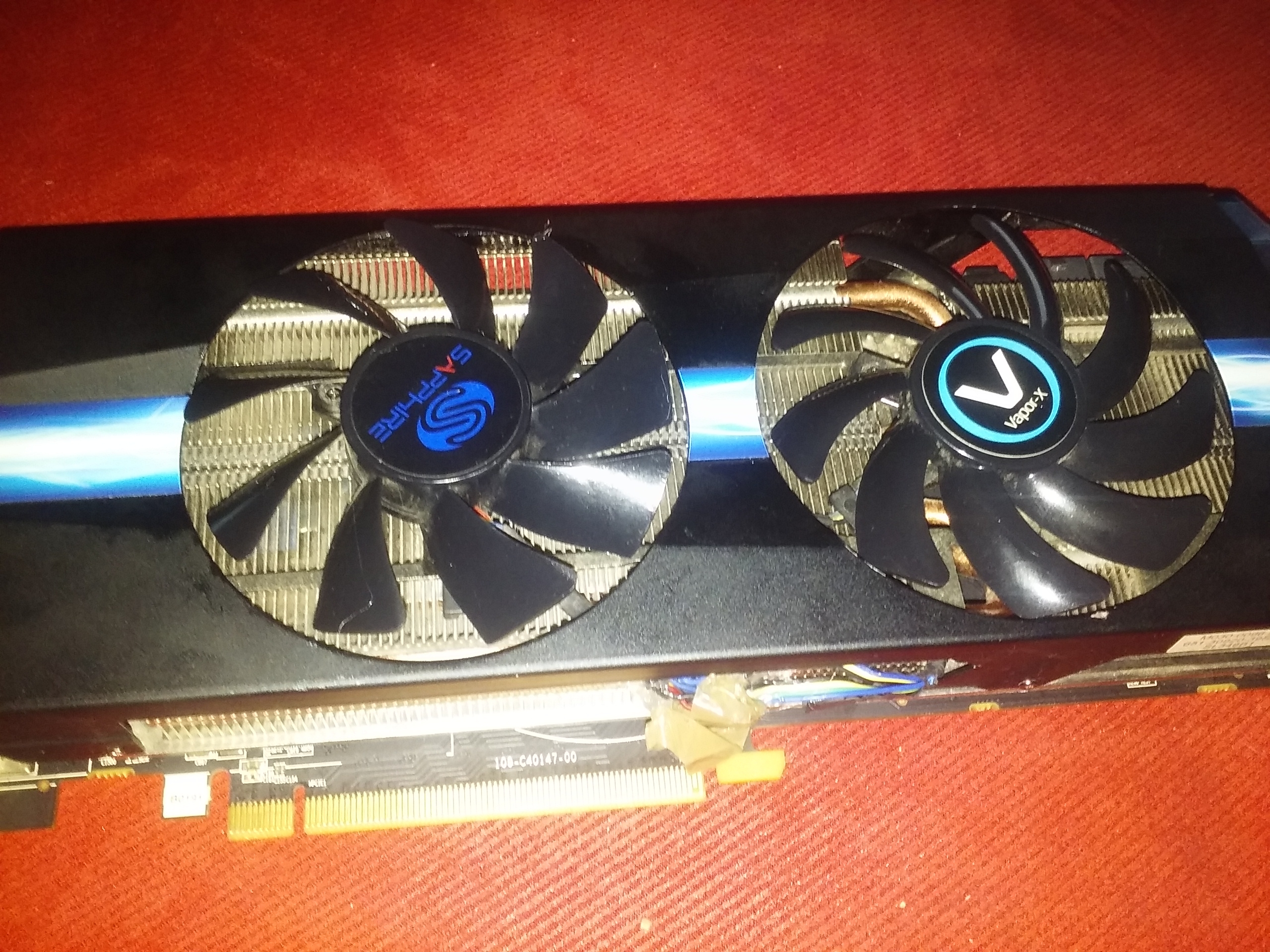

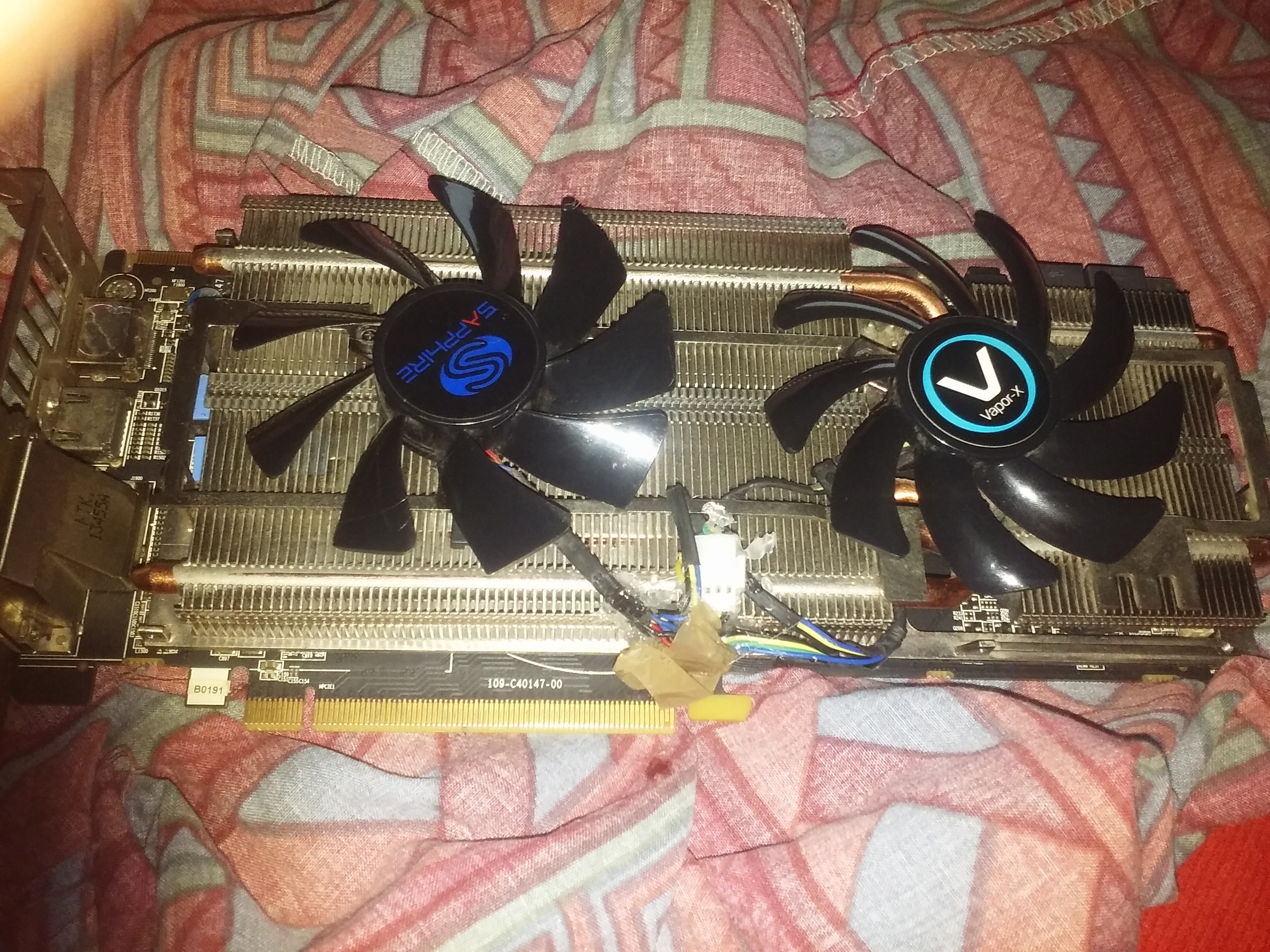

    Grafika po mojej modyfikacji wygląda tak:
    AMD Radeon Vaporo-X R9 270X 2G - Wentylator nasmarowany olejem RzepakowymAMD Radeon Vaporo-X R9 270X 2G - Wentylator nasmarowany olejem RzepakowymAMD Radeon Vaporo-X R9 270X 2G - Wentylator nasmarowany olejem RzepakowymAMD Radeon Vaporo-X R9 270X 2G - Wentylator nasmarowany olejem RzepakowymAMD Radeon Vaporo-X R9 270X 2G - Wentylator nasmarowany olejem Rzepakowym
    Mam 3 pytanka
    1.czy klej na gorąco który tutaj użyłem nie roztopi się? (tak samo taśma)
    2. Czy przerobienie wiatraka nie będzie skutkowało jego uszkodzeniu? (dlatego że są podpięte tylko niebieski czarny i czerwony kolor (został żółty)
    3. Czy stopnie po Benchamarku w załączniku w rar są dobre? (dodaje zdjęcia w rar aby nie zwalać tutaj w poście)

    Karta graficzna po wymianie wentylatora działa do dziś sprawuję się świetnie (nawet ten klej nie przeszkadza) co do temperatur są jeszcze bardziej niskie niż były maks w stresie 56 Stopni.
    Zamykam temat dzięki wszystkim za pomoc problem został rozwiązany chyba na dobre :)
