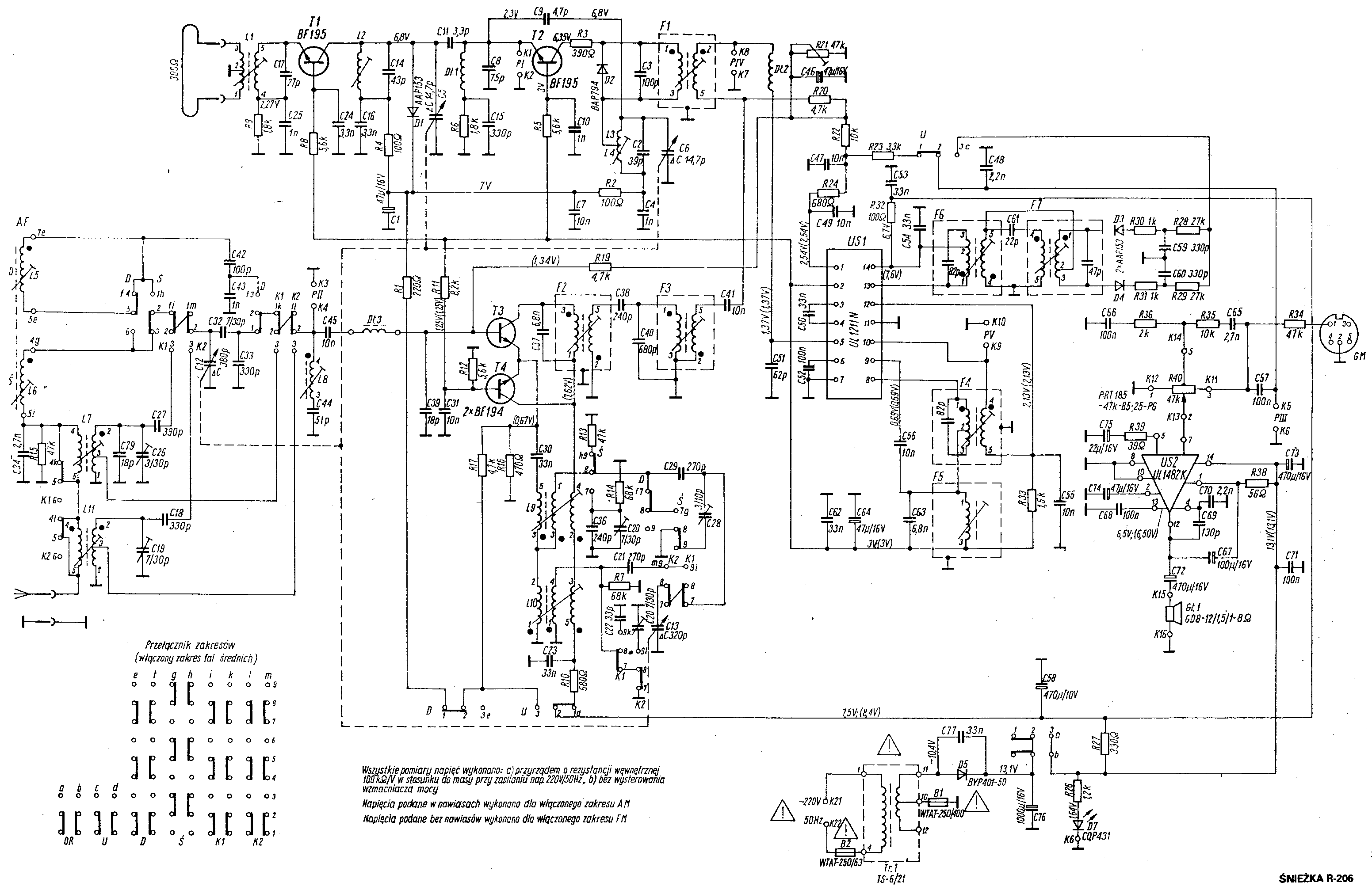

    Witam, naprawiam radio DIORA Śnieżka R-207. Kiedy wkładam przewód do złącza anteny, sygnał VKV jest słaby. Jak podłączyć K1, więc sygnał jest dobry. W KV, SV i DV nie ma nic na końcu ani na K1. Gdzie jest problem? Dziękuję. Przykro nam, Google Translate, jestem z Czech, ale rozumiem polski.

    Masz tutaj schemat.
    Sniezka R-207 - Słaby lub brak sygnału na wszystkich zakresach

    Zrobione. Były brudne przełączniki, był brudny cały, teraz jest jak nowy. Oto wideo. Naprawiam głównie Teslę, ale znalazłem to, więc też to poprawiłem. Oryginał to CCIR. https://youtu.be/w3ehQIIms34
