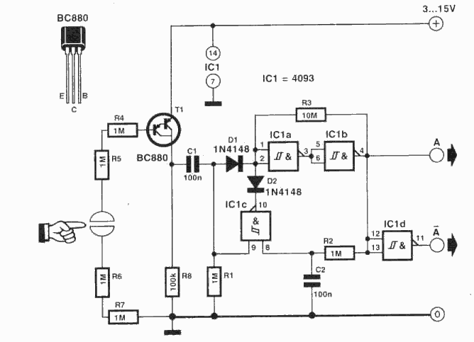

    Mam pytanie co do działania przycisków sensorycznych w gramofanie Unitra Daniel. Chodzi o zasadę ich działania oraz okablowanie.
    Generalnie mam taki gramofon, nie chce go rozkręcać, a chciałem zastosować takie przyciski w aucie, które odnawiam (resto-modyfikacja auta z 1981). Zastanawia mnie czy przyciski są autonomiczne czy potrzebują jakieś elektroniki do działania. Czy wymagają zasilania? Na jakiej zasadzie wykrywają dotknięcie ? zwarcie dwóch połówek czujnika przez palec? Czy mają "pamięć"?

    Przełączniki dotykowe mogą wyglądać tak jak w Danielu, czyli dwuelektrodowe, gdzie palec zwiera obydwie elektrody ale też bywają tego typu przełączniki (czy tylko przyciski) gdzie elektroda jest tylko jedna. Rozwiązań jest całe mnóstwo od najprostszych do bardzo złożonych. Mogą to być tylko przyciski o działaniu chwilowym (monostabilne) lub przełączniki bistabilne (włącz/wyłącz) gdzie każdorazowe dotknięcie zmienia stan.

    Schemat sensora można wykorzystać z Daniela
    Były też produkowane specjalne układy UL1958/UL1959/SAS580/SAS590 do TV ale można je wykorzystać; z tego można zrobić przełącznik zależny ale nie zrobi się tych układów - jedno naciśniecie włącza, drugie naciśniecie wyłącza.
    Obecnie jest seria włączników ale z jednym polem; np: AT42QT1011
    Jeszcze taki On/Off:

    Nic nie stoi na przeszkodzie aby w miejsce tych z jednym polem dać takie jak w Danielu. Przecież te dwa pola można podłączyć do tego samego punktu. W razie potrzeby można też je podświetlić.
    Unitra GS-1100 fs - Czujniki sensoryczne - zasada działania
    Przepraszam z góry za mój rażący brak wiedzy z dziedziny elektroniki, ale byłbym wdzięczny za jeszcze kilka odpowiedzi.
    Czyli jeśli wykorzystam Twój załączony schemat i wstawie tam czujnik z Daniela to wszystko powinno śmigać w instalacji samochodowej bez problemu czy powinienen pomyśleć nad stabilizacją napięcia na wejściu do układu, aby nie następował "reset" przy rozruchu silnika? Czy kierując się wykazem napięcia operacyjnego na schemacie 3-15V wszystko będzie OK? Silnik benzynowy V6, nie przewiduję chwilowego spadku poniżej 7V przy rozruchu.
    Czym różnia się wyjścia A od siebie?
    Rozumiem, że napięcie na wyjściach A, będzie 0 lub napięcie wejściowe do układu (gdy przycisk aktywny)?
    Jaką obciążalność ma wyjście? Wykorzystam to raczej tylko dla sygnału do RasberyPi albo bezpośrednio do kontroli przekaźnika (jeśli można?)
