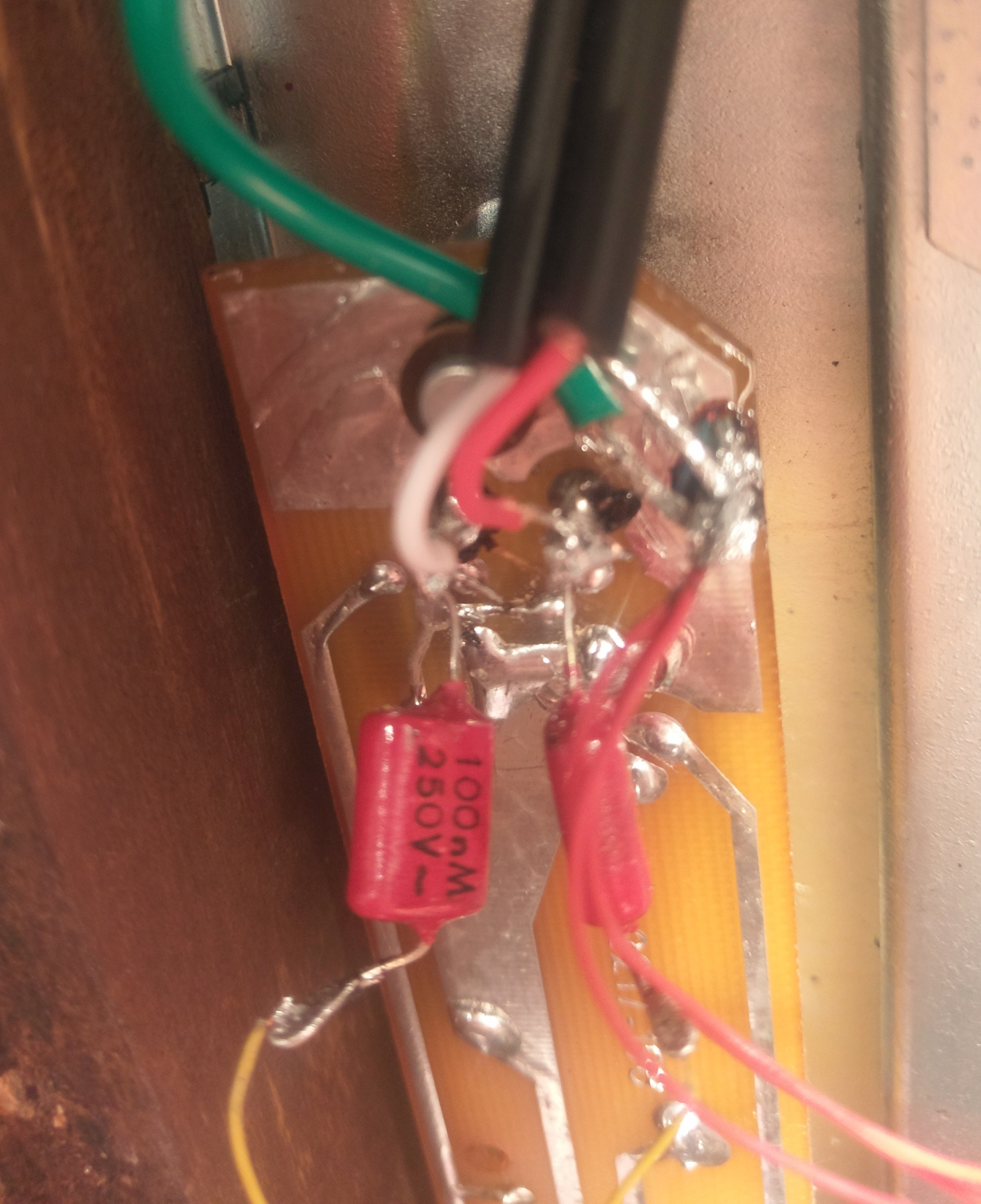

    No właśnie podłączę się do wątku. Ja w swoim Danielu mam te dwa, czerwone kondensatory z napisem 100 nM 250V i zastanawiam się czy je zostawić czy się ich pozbyć. Mam wkładkę AT95e. Zastanawiam się czy one działają omomierz pokazuje nieskończoność, ale może one mają małą pojemność i nie widać ich ładowania.

    nie zmieniłem nic. Jedynie denerwuje mnie strzał podczas "Auto stop" płyty. Czy to może być wina kondenstorów czy wszystkie Daniele tak mają?
    Druga sprawa, o ile mogę zapytać eksperta. Jak w prost sposób wyłączyć funkcję "Auto stop" na czas ustawienia antyskatingu ?

    Ustaw miernik na pomiar pojemności jeżeli posiada. Jak są one podłączone, szeregowo czy równolegle? W zależności od podłączenia to obcinają górne pasmo lub dolne. Jaka była wkładka fabrycznie założona? Ja w swoim Danielu nie posiadam tych kondensatorów i obecnie mam wkładkę AT95E.

    Ale ja piszę teraz o elektrolitach 222uf i 100uf na 16V w układzie wyciszenia wkładki. Wcześniej pisałem o dwóch kondziach foliowych 100nF na 250V. Grzegorz pisał, żeby nie ruszać. Miernik z pomiarem pojemność jedzie/płynie/leci do mnie z Chin ;) Może będę miał pożyczony od kolegi to sprawdzę.
    Fabryczna wkładka to MF-100 na licencji Ternorala.
    Odnośnie pytania, te kondensatory foliowe są połączone szeregowo z kabelkiem z wkładki R i L i potem sygnał idzie na kabel do wzmacniacza.

    Czy po ich wylutowaniu jest jakaś różnica? Ten zabieg to chwila i ich nie ma :) Z tego co gdzieś czytałem miały one filtrować szumy w dolnym zakresie.

    Omomierzem mozesz jedynie sprawdzic czy ow element nie ma zwarcia, a pojemnosc i sprawnosc kondensatora to raczej jakims testerem lub multimetrem na zakresie do tego przeznaczonym czyli w tym przypadku najmniejszym zakresie.
    Tester będzie w mierniku Aneng AN8008 już za moment. Sprawdziłem omomierzem na zakresie "200" najniższa wartość i pokazuje wartość przez ułamek sekundy i potem nieskończoność. Znaczy się ładuje :) Ale czy pojemność ma właściwą to sprawdzę za parę dni.
