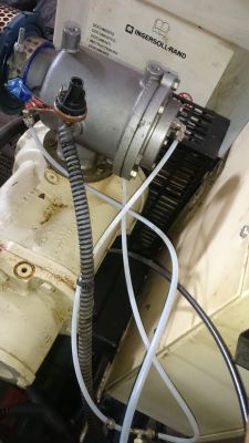

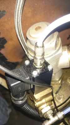

    Zakupiłem sprężarkę śrubową (Ingersoll-Rand MU11[M11]), podłączana przy sprzedającym i chodzi.

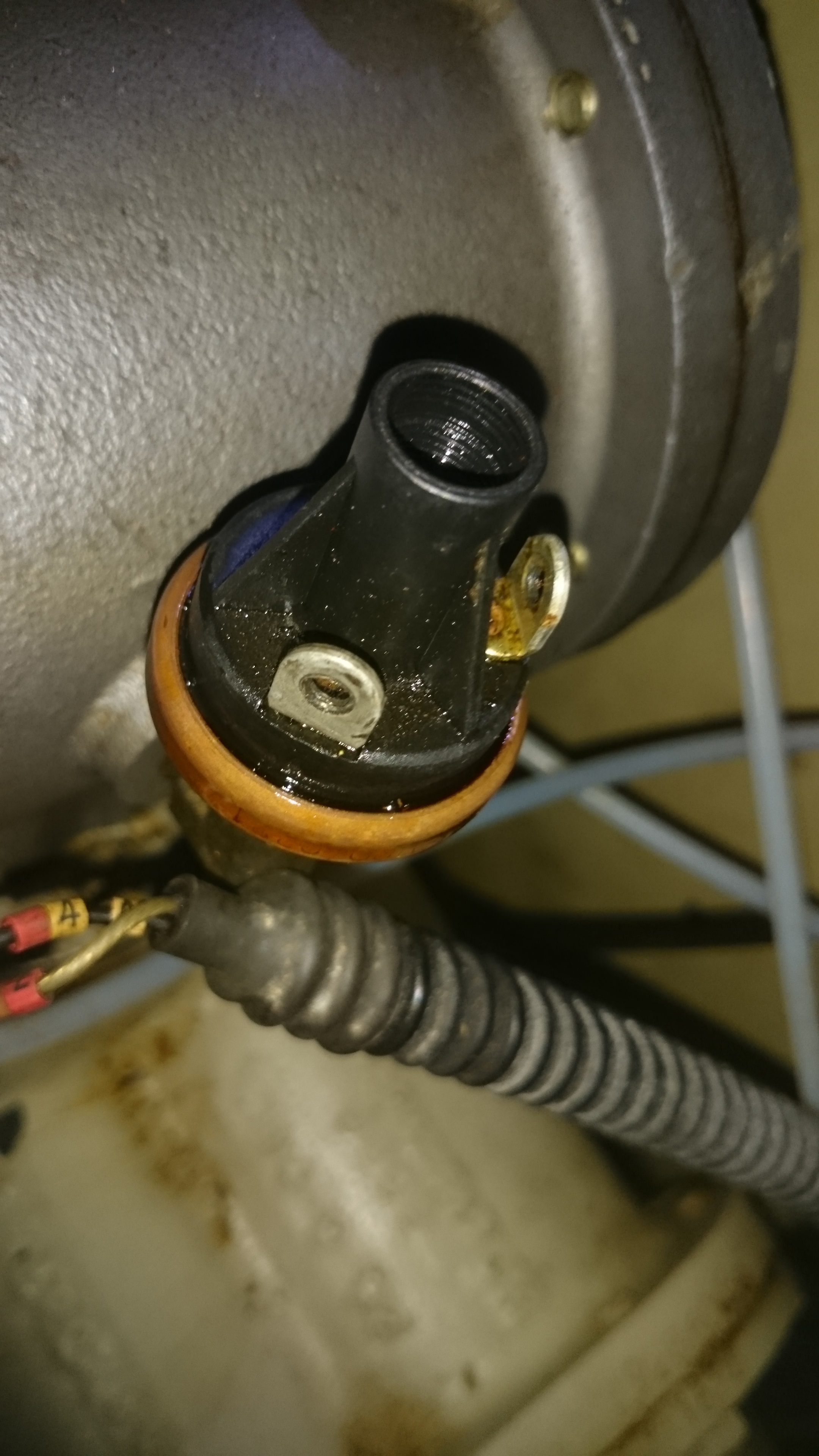

    Po przywiezieniu i zdjęciu osłon zauważyłem odłączone przewody od czujnika podciśnienia z dolotu.

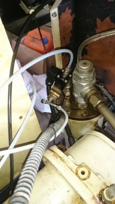

    Chciałbym także by ktoś znający się sprawdził czy podłączenie wężyków od dolotu do elektrozaworu jest prawidłowe bo mi się wydaje, że nie.
    Czy tymi wężykami ma być podawany olej do wytworzenia mgły smarującej śrubę?

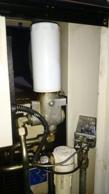

    Chcę także wymienić filtr, olej - niestety na filtrze nie ma żadnych oznaczeń poza datą produkcji.
    Załączam zdjęcia obrazujące temat.
    Nie - te wężyki to sterowanie układem ssania zamknij/otwórz i odciążenie śruby na biegu jałowym.
    Czy są prawidłowo podłączone - nie mam pojęcia, z tych zdjęć raz że ciężko coś wydedukować, dwa trzeba znać sposób działania zaworu ssania.
    A tych jest całkiem sporo.
    Filtr olejowy odkręć pomierz , to samo powietrza na ssaniu, separator - najlepiej wyciągnąć ze zbiornika i pomierzyć - mając wymiary dopasujesz na stronie np. IOW.
    Czujnik ktoś wypiął bo zapewne filtr zapchany i wywala błąd.

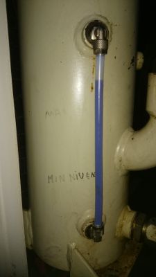

    Maszyna jest smarowana nie tyle mgłą co wtryskiem oleju do śruby - można uznać że zintegrowane, jakaś rurka albo wąż idzie od filtra oleju do śruby.
    Jk wymienisz filtry, separator, to wymień też olej bo nie wiesz co za badziew jest wlany.

    Olej wiadomo to podstawa do wymiany, chciałem tylko najpierw odpalić testowo czy pompuje w instalację jak powinna, bez instalacji podłączona pompuje ok, oleju w powietrzu nie ma na wyjściu.
    Wężyki od elektrozaworu idą z wyjścia na wprost jeden do tyłu dolotu a jeden z boku przodu dolotu, drugi z boku przodu dolotu jest podpięty do złącza "przez cewkę elektromagnesu".
    Wnioskując połączenie wejścia z przodu jednego boku dolotu i tyłu są ze sobą zmostkowane razem z wyjściem z separatora a drugi który wychodzi ponad cewkę i idzie do równoległego wejścia przy przodzie dolotu.
    Najlepiej przyjrzeć się pierwszemu zdjęciu - widać dokładnie.
    Czyli spokojnie mogę testować pracę i nie martwić się o smarowanie jeśli te wężyki nic wspólnego ze smarowaniem nie mają?

    To jest tylko sterowanie - układy ssania są różne więc nic nie daje twój opis jeśli ktoś nie miał z tym konkretnie modelem do czynienia.
    Wszystko zależy od tego jak to jest w środku zbudowane. Wtedy można poznać zasadę działania i sposób sterowania.
    Efektów skopania może być kilka - na razie sprawdź czy działa, czy tłoczy a po osiągnięciu zadanego ciśnienia przechodzi na luz.
    Potem ew. reszta.

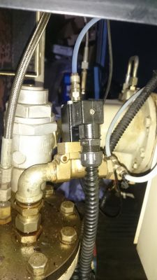

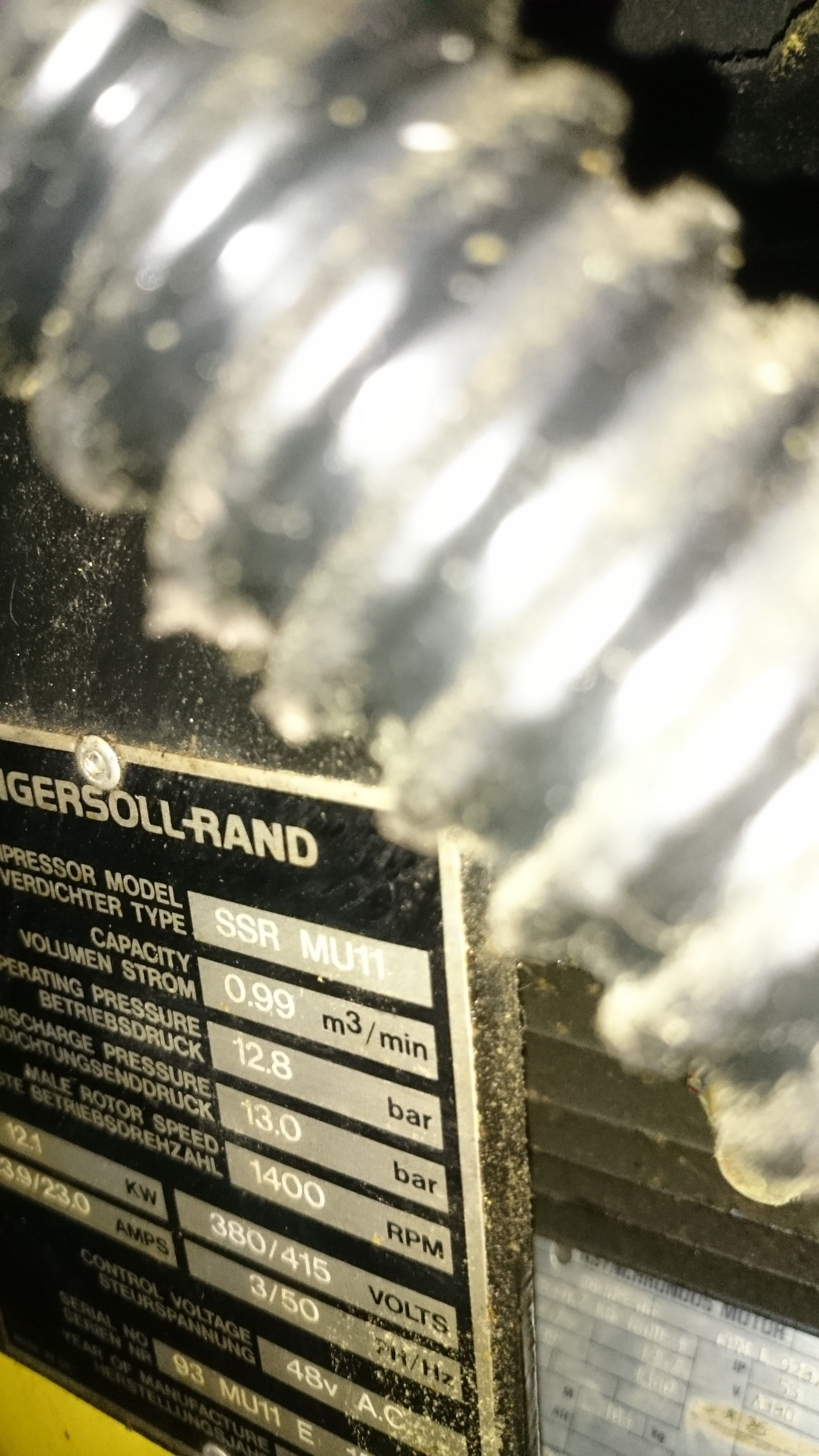

    Sprężarka wydaje się pracować prawidłowo tylko po osiągnięciu ciśnienia chodzi cały czas na biegu jałowym (w trybie LOAD), w trybie UNLOAD po osiągnięciu ciśnienia chodzi na obniżonym ciśnieniu cały czas..
    Po osiągnięciu ciśnienia zadanego dolot się zamyka i świst dosyć głośny z jednego wężyka wchodzącego z boku przodu dolotu (przed zaworem od strony filtra powietrza) który jest zmostkowany z tyłem dolotu (leci powietrze).
    Może sterowanie nie obsługuje wyłączenia całkowitego?
    Niebieski przycisk jest "ślepy".

    Jak dojdzie do ciśnienia zadanego - dolot ma się zamknąć, świst który słyszysz to tzw. odciążenie stopnia, na biegu jałowym, ma to ciśnienie spadać z układu śruba/zbiornik separatora do wartości ok. 2,5 - 3,5 bar. Ma to zapewnić normalny start sprężarki (bez obciążenia --jak odprężnik w tłokówkach ).
    Bieg jałowy standardowo to ok 3min, i wtedy powinna się wyłączyć i czekać na ponowny start gdy ciśnienie za zaworem zwrotnym (na wyjściu ze zbiornika separatora ) spadnie poniżej nastawy.
    Zrób zdjęcie lepsze zdjęcie szafki sterowniczej schematu bo jeżeli to tylko panel to gdzieś musi być albo regulacja biegu jałowego (np. czasówka) albo sprężarka jest skonfigurowana do pracy ciągłej czyli bz biegiem jałowym ale bez wyłączenia.
    Niebieski przycisk opisany jest jako ,,ciśnienie separatora" - ma ta maszyna wyświetlacz?

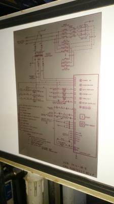

    Dodam, że wg schematu z drzwiczek wyjścia ze starownika 17-21 nie są użyte (chyba do zewnętrznego sterowania pracą?)

    Na sterowniku jest przełącznik trybu INHIBIT/LOAD oraz zwłoka gwiazda trójkąt "star delta" oraz "auto reset" - nie wiem do czego?
    Zastanawia mnie jeszcze czy elektrozawór (0404 B)nie jest nieszczelny od strony cewki (na wężyku mogę pociągnąć jak i dmuchnąć powietrze i przepuszcza) a wydaje mi się z tego co wnioskuję z instrukcji zaworu, że to jest do wysterowania dodatkowego ciśnieniem/podciśnieniem poza elektrycznym - jeśli jestem w błędzie bardzo proszę o poprawienie.

    Filtry i olej są ok. Szukałeś jakiegoś manuala w necie? Czasami się zdarzają.
    Z tym biegiem jałowym to jest tak że musisz dać czas sprężarce się odciążyć na jałowym przed ponownym rozruchem inaczej będzie wyłączać zabezpieczenia. Sprężarka rusza w miarę normalnie dopiero przy 2 - 3 barach w układzie zbiornik separatora - moduł śrubowy.
    Ja bym spróbował przestawić ten drugi potencjometr obok Y/D i zobaczył bym co się dzieje.
    Nie chce mi się wierzyć że zrobili maszynę bez regulacji biegu jałowego , ale kto wie?
    Następnie zdjął bym obudowę sterownika i zobaczył czy potencjometru regulacyjnego nie ma gdzieś na płytce drukowanej.
    Jeżeli planujesz wymianę na soft start (ew. może falownik?) i czujesz się na siłach to sterowanie tej sprężarki jest bardzo proste , wystarczą 1-2 przekaźniki czasowe, presostat czy wyłącznik ciśnieniowy (który masz), przyciski start stop, może jakaś płyta na panel, licznik godzin i coś do kontroli temperatury, termostat i lampka, ew. prosty termoregulator uniwersalny.
