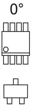

✨ W dyskusji poruszono temat prawidłowej rotacji elementów w bibliotekach dla maszyn pick and place, szczególnie w kontekście komponentów SMD. Użytkownicy wskazali, że rotacja elementów powinna być zgodna z orientacją na taśmach producentów, co jest kluczowe dla poprawnego działania maszyn. Wiele komponentów, takich jak SOT, może mieć różne rotacje mimo wizualnie podobnego ułożenia na płytce. Użytkownicy podkreślili znaczenie konsultacji z dokumentacją producentów, taką jak manuale Juki, które zawierają standardy orientacji dla różnych obudów. Wskazano również na problemy organizacyjne związane z tworzeniem bibliotek przez projektantów, co prowadzi do nieporozumień dotyczących rotacji.
