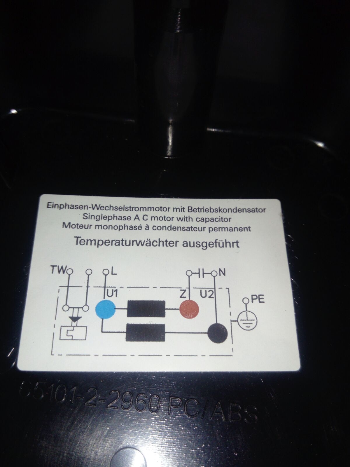

    Jestem świeży na forum - dopiero się uczę i jeśli nie trafiłem w temat to prosił bym o przeniesienie do odpowiedniego. Posiadam wentylator firmy EBM-PAPST model S4E350-AA06-17. Jest to wentylator na 230v z kondensatorem rozruchowym. Szukałem trochę w necie i znalazłem układ na AVT do sterowania obrotami silnika indukcyjnego i pytanie brzmi czy jeśli ja tym układem się wepnę to czy regulując obroty na niższe silnik nie będzie wchodził w fazę rozruchu? Opcja jest dość tania a niestety wentylator jest zbyt wysoko by montować przesłony. Bardzo bym prosił o jakieś konstruktywne odpowiedzi i z góry już dziękuję za każdą pomocną wypowiedz. Pozdrawiam :wink:

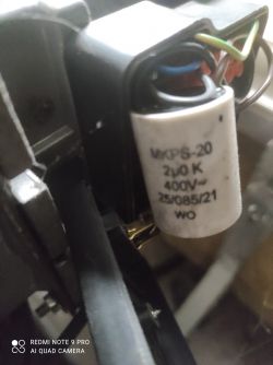

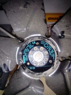

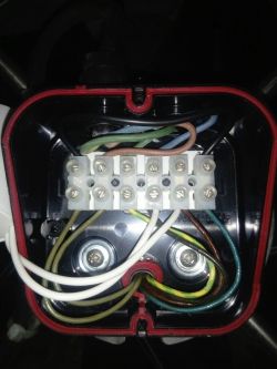

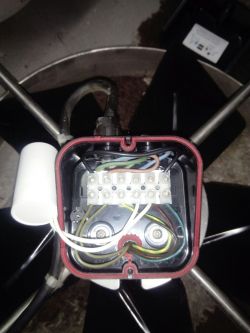

    o faktycznie mój błąd oczywiście e chodziło o regulator obrotów avt1613 :) Co do kondensatora to przesyłam zdjęcia wentylatora i według mnie to białe to właśnie kondensator :wink: Ogólnie gdzieś wyczytałem ze silnik może ''buczeć'' lub ''brzęczeć'' jak to kolega widzi? :)

    Nie ! Żaden silnik asynchroniczny z kondensatorem pracy nie bedzie działał poprawnie z takim regulatorem fazowym. Zmianę obrotów w pewnym zakresie, w takich silnikach napedzajacych elementy o dużej bezwładności jak wentylatory, realizuje się na dedykowanych regulatorach, pracujących w oparciu o autotransformator z odczepami.

    Nie rozruchowy a pracy - Autor załączył schemat. Skoro nie masz pojęcia w temacie, Szanowny Kolego, wstrzymaj się od ,,porad", tym bardziej że chodzi o dość kosztowny wentylator.

    Co do wentylatora to ma silnik indukcyjny z kondensatorem pracy.
