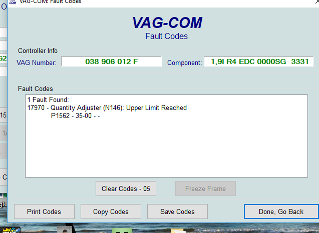

    Witajcie, czy mógłby mi ktoś podpowiedzieć co oznacza błąd który pojawił się w moim aucie Skoda Octavia I?
    • Skoda Octavia I - jak interpretować błąd z VAG COM? blad.PNG (58.84 KB) Musisz być zalogowany, aby pobrać ten załącznik.

    zacięty, lub stoi w położeniu maksymalnym. Może być uszkodzony sterownik (tranzystor).
    Z tym się nie zgodzę, silnik wkręcał by się od razu na obroty maksymalne.
    Albo samochód miał jakiś "tuning" (box, rezystor), albo ktoś demontował nastawnik do czyszczenia i źle załozył

    Jakiś czas temu regulowałem ten nastawnik, być może coś się przestawiło. Auto chodzi normalnie...Choć może trochę więcej ostatnio pali.
