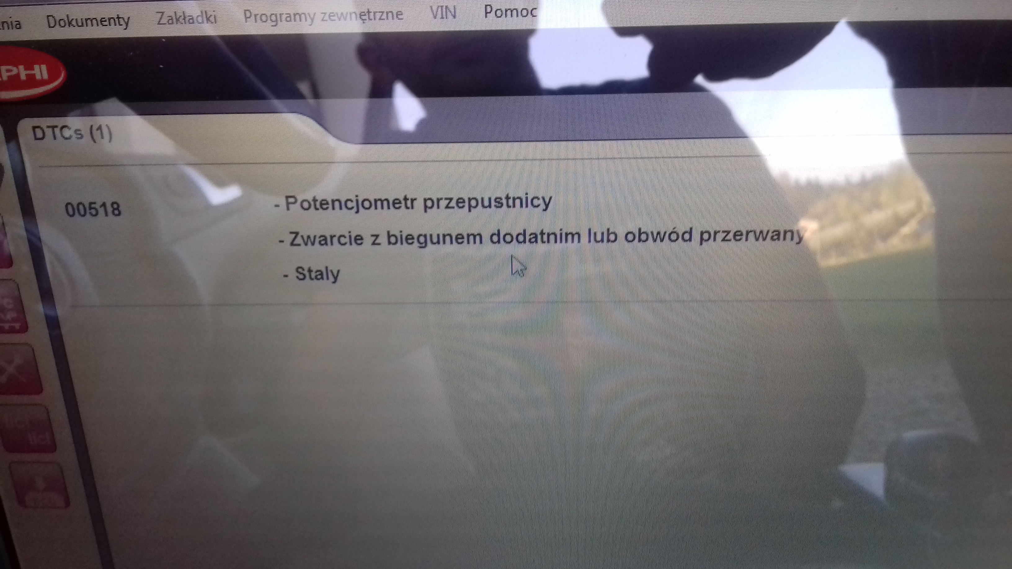

Błąd w Skoda Octavia1 1.6 75 kM 1999r. - czy ktoś miał podobnie?
jojko88a 04 Lis 2019 19:03 699 10
  • #1 18258409
    jojko88a
    Posty: 3
    Mam taki błąd w mojej Skodzie Octavii 1.6 75 kM 1999r. :Błąd w Skoda Octavia1 1.6 75 kM 1999r. - czy ktoś miał podobnie? Błąd w Skoda Octavia1 1.6 75 kM 1999r. - czy ktoś miał podobnie? Miał ktoś coś takiego ???
  • #4 18278952
    jojko88a
    Posty: 3
    pojawił się jeszcze jeden problem przy obrotach 3 tys samochód traci moc odcina mu gaz i nie reaguje co to może być ?

    problem nie jest rozwiązany wymieniłem juz 3 przepustnice i mechanik odczytał z komputera ze chodzi na biegu jałowym co tym zrobić dalej wymieniac ?
  • #8 18297861
    Aleksander_01
    Posty: 12830
    Pomógł: 1167
    Ocena: 3425
    jojko88a napisał:
    problem nie jest rozwiązany wymieniłem juz 3 przepustnice co tym zrobić dalej wymieniac ?
    Co to jest 3 przepustnice, jak wymienisz około 20 to może coś zaskoczy, a może i nie. Szukaj po kablach lub daj auto do elektryka (mechanik jest dobry przy sworzniu, rozrządzie, łożysku itd, ale nie w kabelkach).
    Pan mechanik jest proszony o oddanie kabelka do kasowania błędów na cele charytatywne i próbę przekwalifikowania na ogrodnika.
    Do autora , na poważnie:
    Zmień warsztat , prawdopodobnie koszt naprawy zaraz dorówna wartości auta.
    Prócz wymiany części na ślepo trzeba wykonać wiele sprawdzeń i procedur fabrycznych , nawet w tak wiekowym aucie.
    Przyrząd z fotografii nie pomoże w rozwiązaniu Twojego problemu.
  • #10 18298190
    robokop
    Posty: 29412
    Pomógł: 1763
    Ocena: 6371
    Jeśli wiązka jest cała, to pewnie ubity sterownik Marelli. Woda z podszybia się na niego leje.
