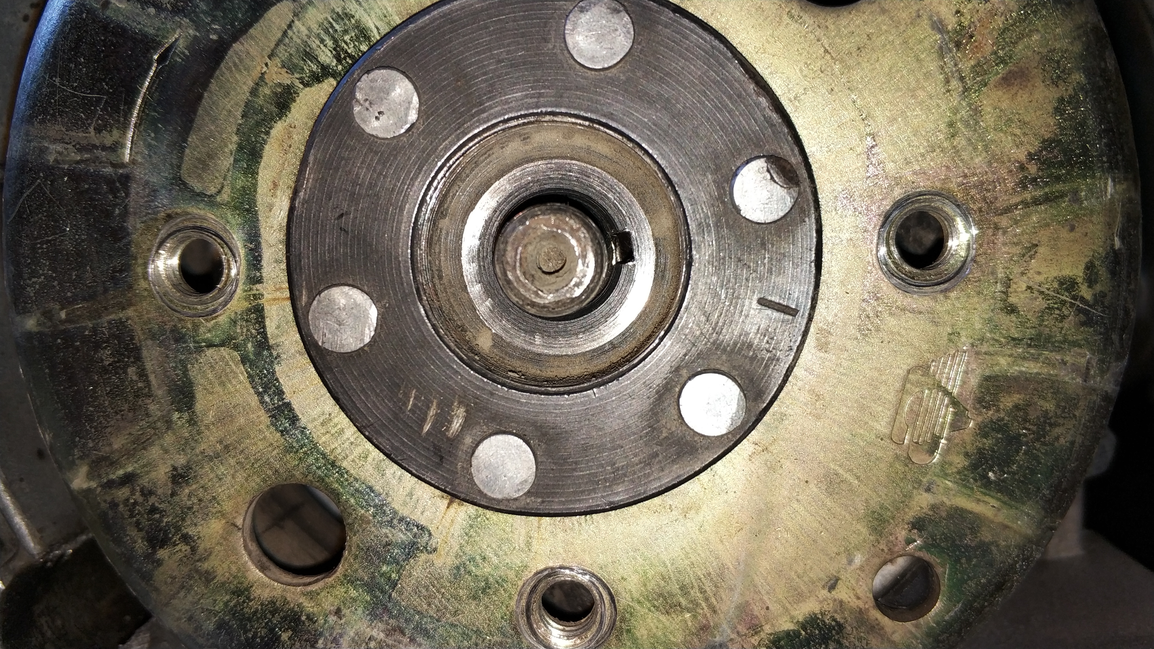

✨ Użytkownik ma problem z uruchomieniem skutera Baotian BT49QT-12 z silnikiem 139QMB. Pomimo dobrej kompresji (10 bar) i iskry, skuter nie odpala. Po czyszczeniu gaźnika paliwo nie dociera do świecy, która wydaje się sucha. Użytkownik sprawdził również filtr paliwa oraz zapłon, ale problemy nadal występują. Inni uczestnicy dyskusji sugerują, aby sprawdzić gaźnik, regulację zaworów oraz ewentualną wymianę świecy. Pojawia się również kwestia ciśnienia w cylindrze oraz stanu membrany w gaźniku, co może wpływać na działanie silnika. Wskazano, że skuter powinien odpalać nawet przy kompresji 4 bar.
