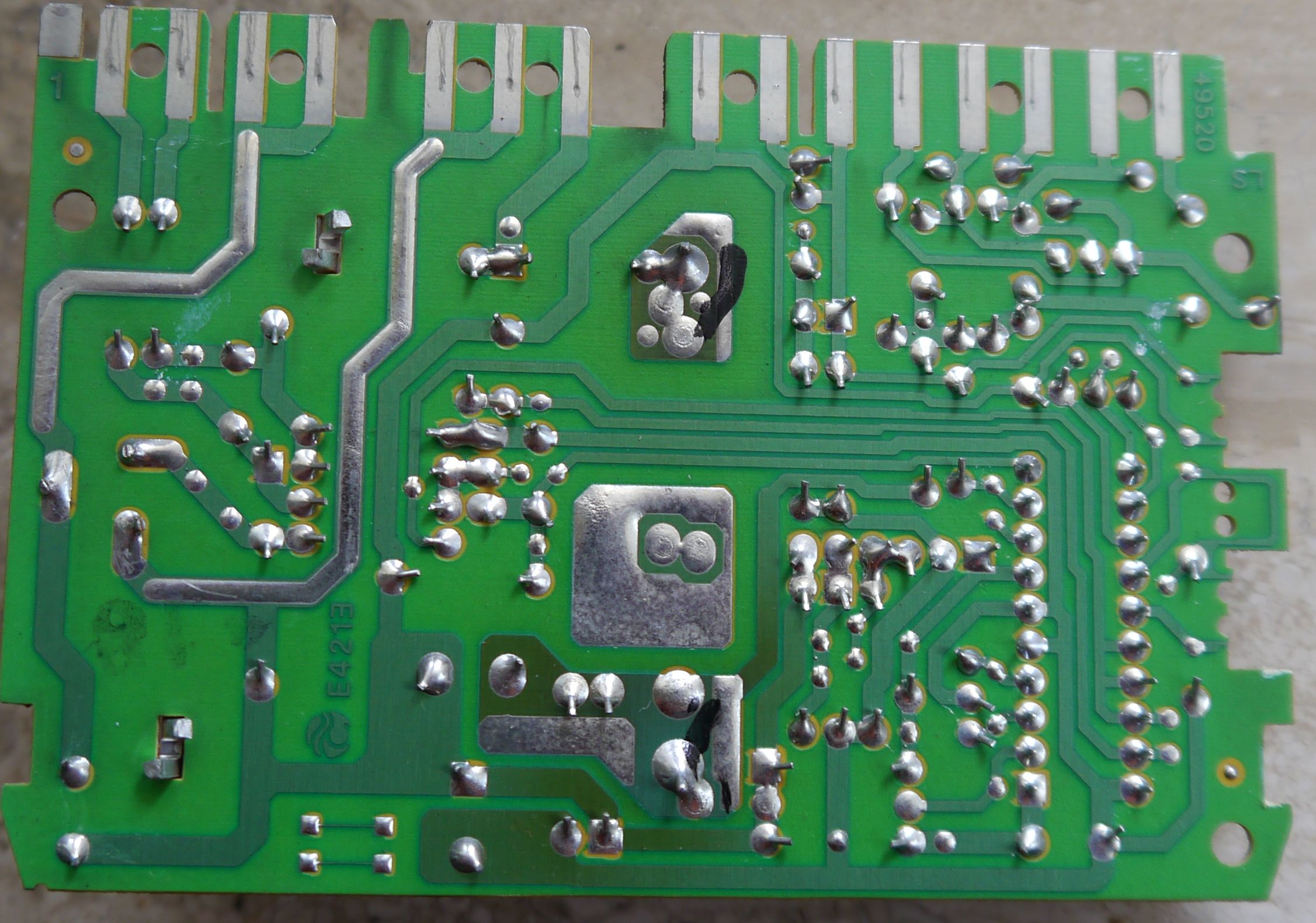

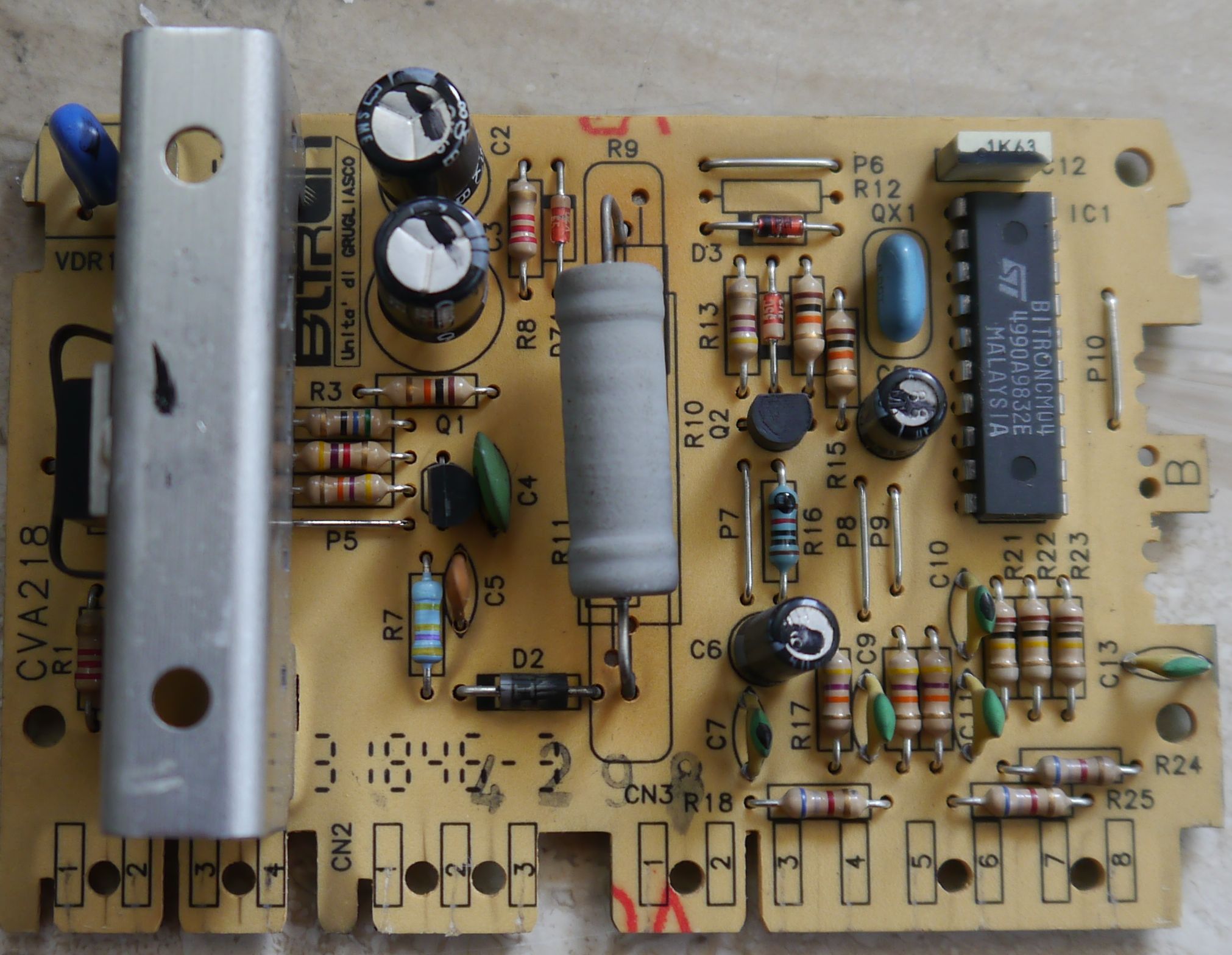

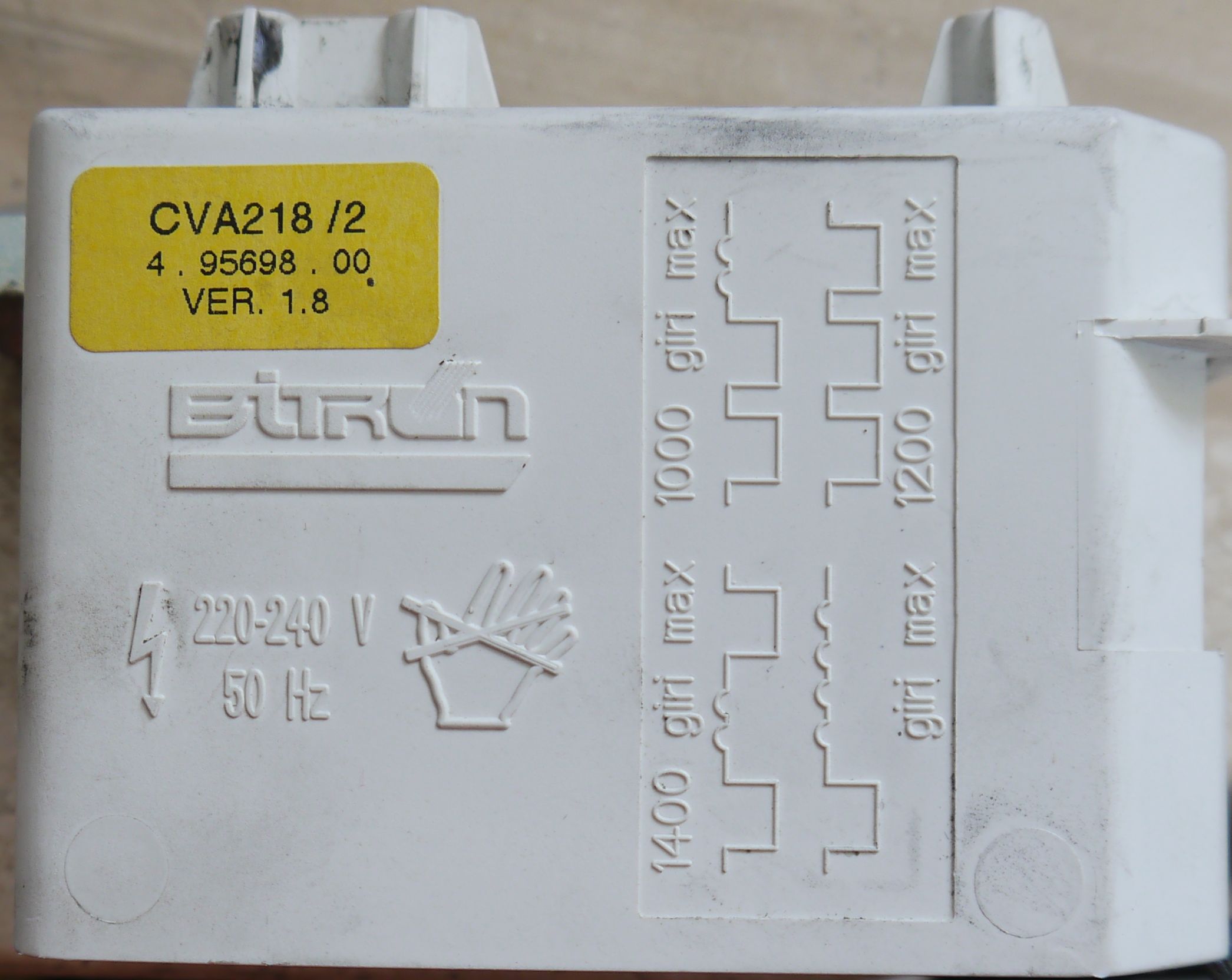

    mam problem z pralką Whirlpool AWG334 800, otóż programy działają dobrze, pierze normalnie, pobiera i wypompowuje wodę, wszystko działa poza wirówką. Pralka w momencie kiedy ma odwirowywać, to tylko kręci się kosz z praniem kilka razy szybciej niż podczas prania, ale nie wchodzi na pełne obroty wirówki. tym samym pranie wyjmowane jest całkiem mokre i suszy się dwa dni. Otrzymałem płytkę sterującą już wyjętą, był do pralki serwisant i stwierdził, że to wina płytki i trzeba kupić nową. kolega wymontował ją i przywiózł mi w nadziei, że zreperuję. Sądziłem, że to wina zimnych lutów, ale na oko wygląda ok. Przelutuję ją dla świętego spokoju, wymienię kondensatory bo mają swoje lata... pralka z 1998r bodajże, ale może coś innego może mieć wpływ na takie zachowanie pralki? Dla świętego spokoju triak też mogę wymienić, najgorsze jest to, że nie będę mógł sprawdzać na miejscu efektów działań, będę dawać płytkę komuś kto ją przekaże, później sprawdzenie, ponowny powrót płytki w przypadku braku efektów wymian elementów. Wygląda to męcząco i długotrwale. Wolę albo upolować płytkę, albo pruć i wymieniać masowo bo zawsze większa szansa powodzenia.
    Co robić? Co może być przyczyną? Model tak popularny i spotykany masowo, zapewne wielu z fachowców zna je na pamięć. Proszę o poradę.
    Poszukałem trochę, nie znalazłem identycznego modułu, są podobne, albo do tego modelu pralki, ale inne oprogramowanie. Nikt nie wie czy będzie działać właściwie.
    Zdjęcia płytki
    • Whirlpool AWG334-800 - kosz kręci się, ale nie osiąga pełnych obrotów wirówki P1010004.JPG (351.61 KB) Musisz być zalogowany, aby pobrać ten załącznik.
    • Whirlpool AWG334-800 - kosz kręci się, ale nie osiąga pełnych obrotów wirówki P1010003.JPG (450.32 KB) Musisz być zalogowany, aby pobrać ten załącznik.
    • Whirlpool AWG334-800 - kosz kręci się, ale nie osiąga pełnych obrotów wirówki P1010005.JPG (241.84 KB) Musisz być zalogowany, aby pobrać ten załącznik.

    Witam. Ja bym sprawdził stan szczotek na silniku. I sprawdził dokładnie płytkę sterującą.

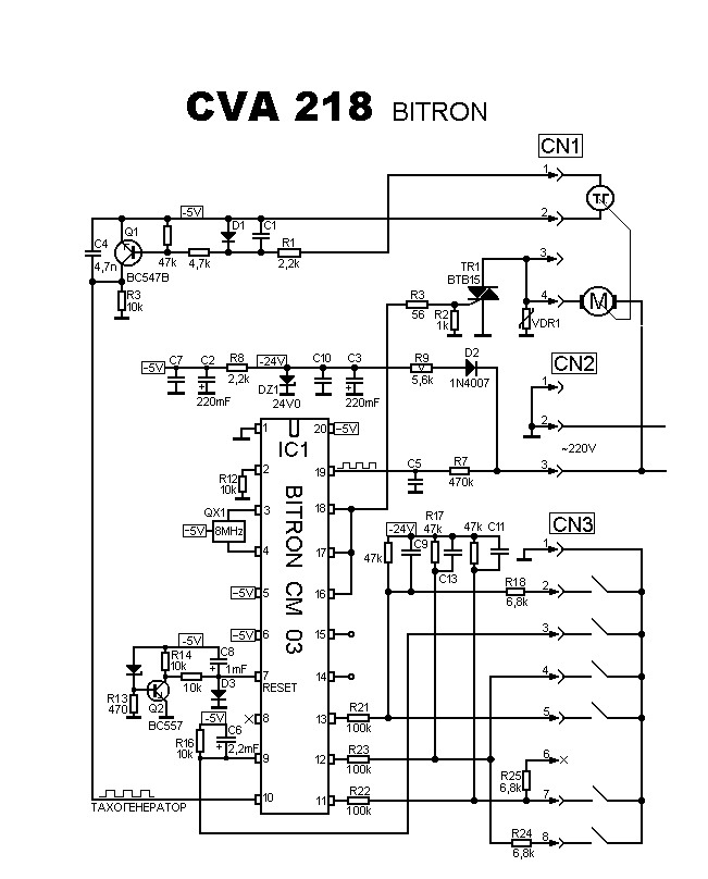

    Zdaje się,że w tej pralce jest regulacja obrotów potencjometrem.Cz jest on sprawny?
    Masz tu schemat posprawdzaj połączenia,
    • Whirlpool AWG334-800 - kosz kręci się, ale nie osiąga pełnych obrotów wirówki AWG 334 - schemat.jpg (698.48 KB) Musisz być zalogowany, aby pobrać ten załącznik.

    Tu masz schemat płytki:
    Sprawdź wartości elementów i napięć oraz czy jest sygnał z prądniczki tacho.
    Na Twoim zdjęciu tranzystor Q2 wygląda podejrzanie - lekko spękana obudowa. Raczej nie on tu jest winny, ale mimo to sprawdź go. Kilka punktów lutowniczych na płytce też warto poprawić.
