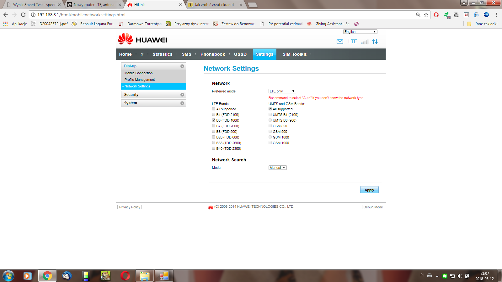

    Podłącz go pod komputer, pobierz LTEWatchH i wybierz pasma 1800 i 2600, oczywiście na poddaszu.
    Pokaż screeny z tego programu i speedtest.

    Masz WebUI z wyborem pasma, to zmienia postać rzeczy. Hasło powinno być chyba w zakładce security, ale teraz to nieistotne już. Wejdź w System i dalej jakieś informacje o urządzeniu i pokaż paramtery przy wybranym 1800 i 800.

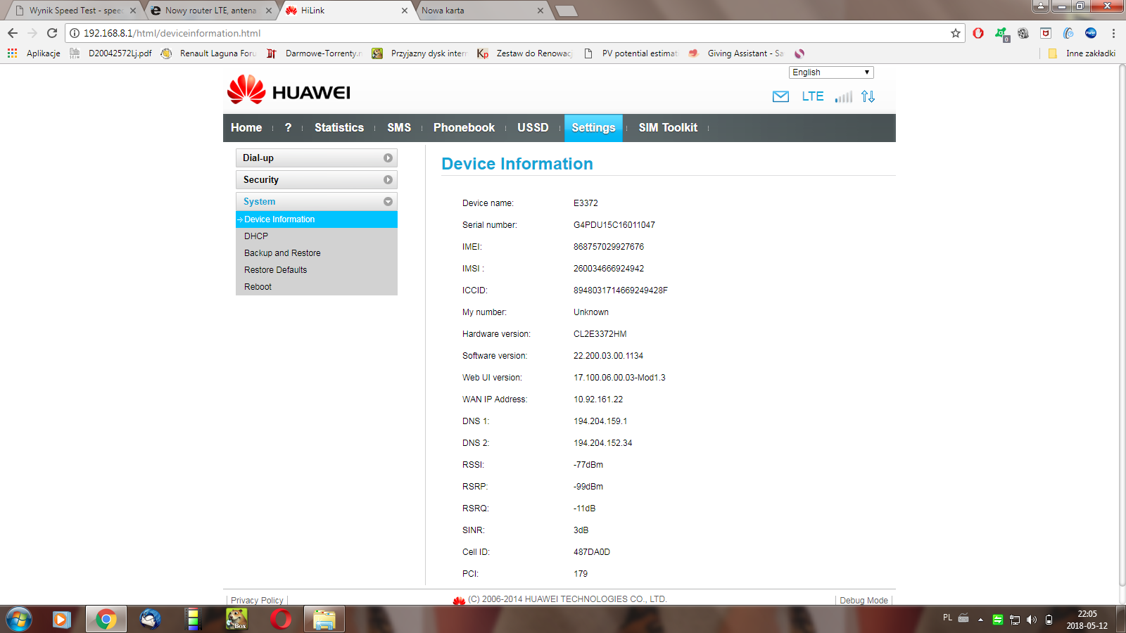

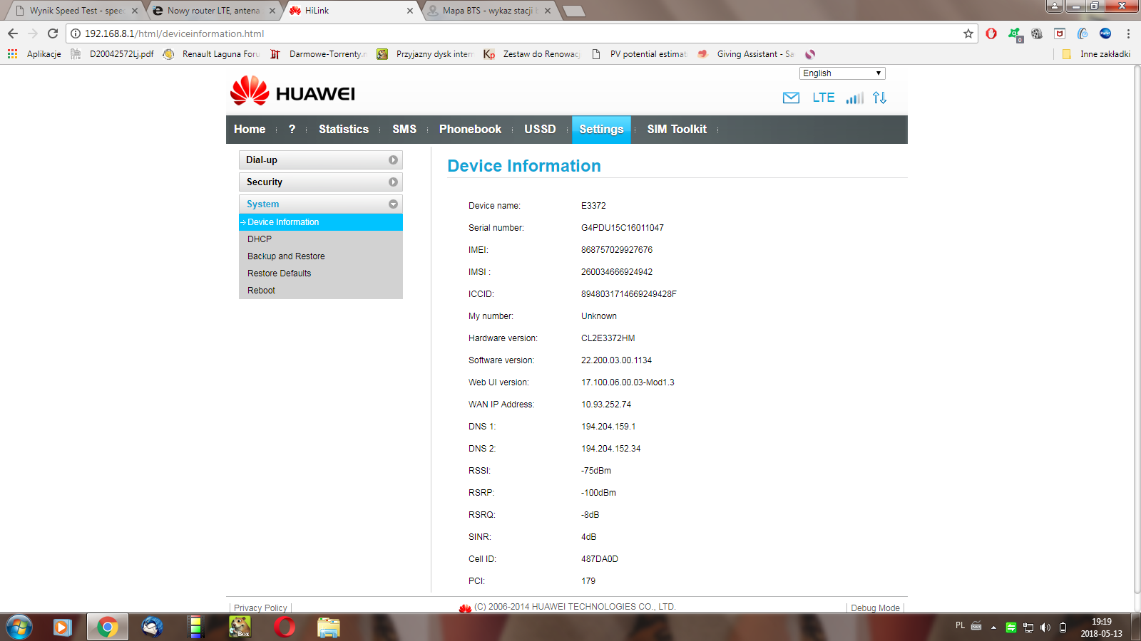

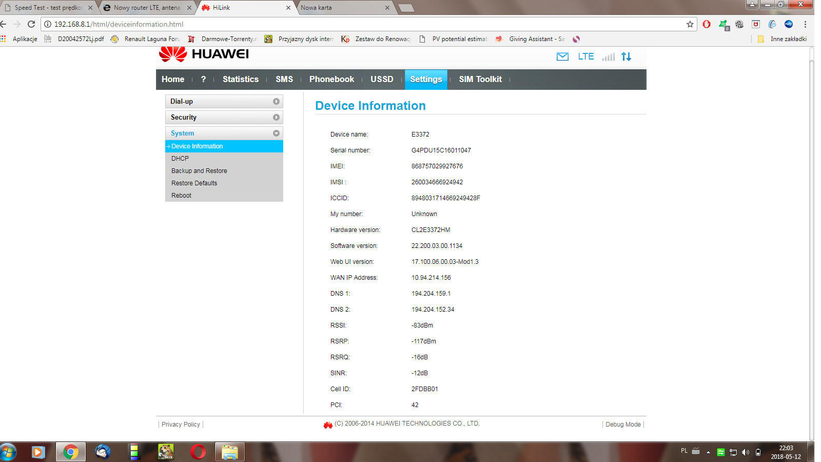

    No to tak:
    informacje o urządzeniu przy LTE1800:
    Nowy router LTE, antena zewnętrzna dla mojej lokalizacji?
    przy LTE800:
  • #13 17217692

    Na LTE1800 tragiczny sygnał z LTE1800 Kolonia Bagnówka 3, nie wiadomo czemu nie łączy cię z Wasilkowem-Nadrzeczna 22. LTE800 to zapchany na maksa BTS LTE800 w Ogrodniczkach. Na LTE1800 jak na szczątki zasięgu niezły DL.

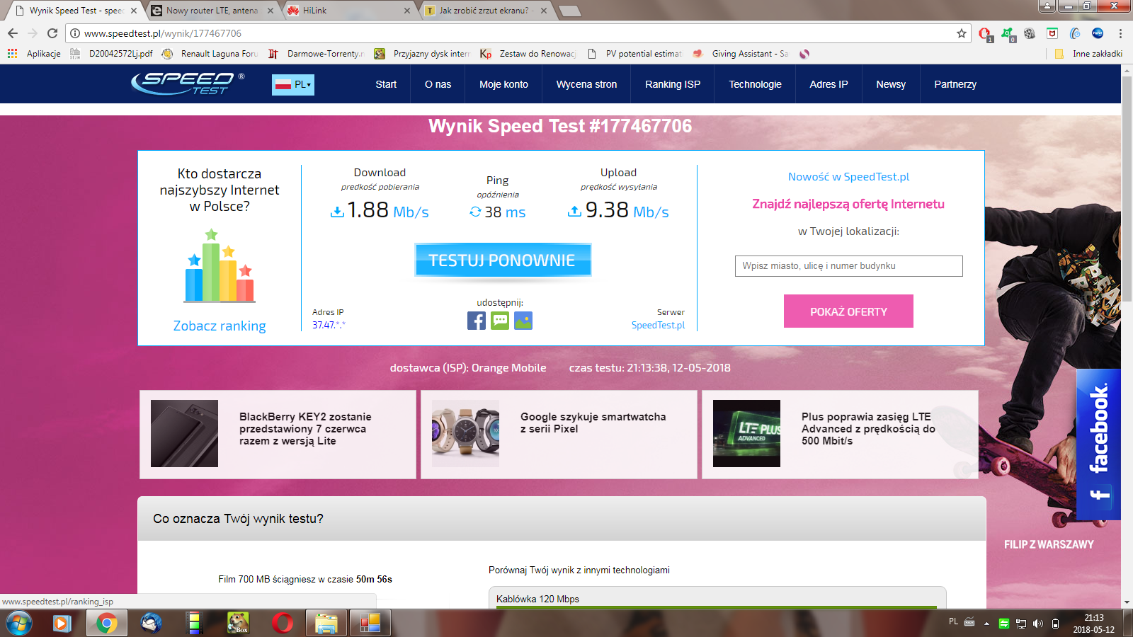

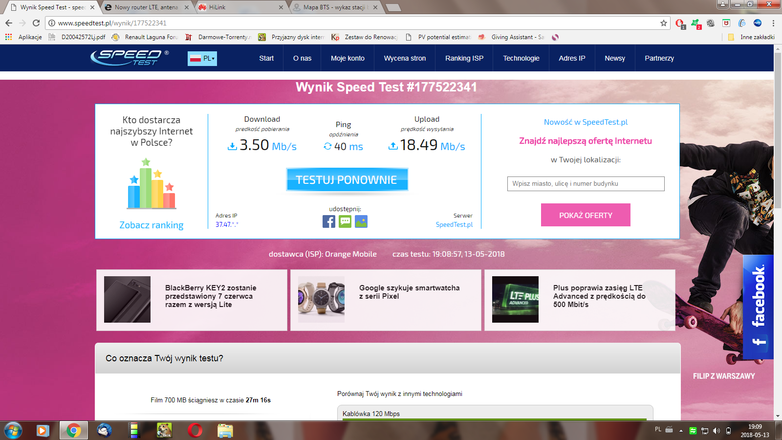

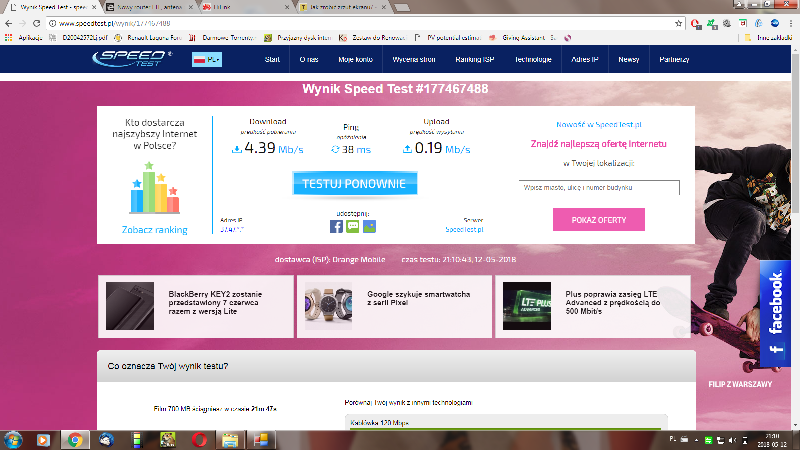

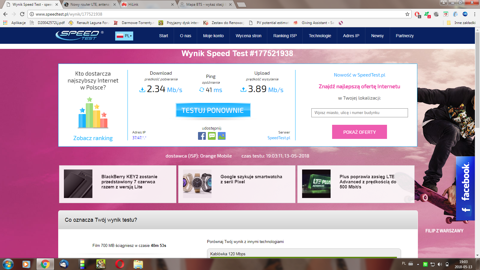

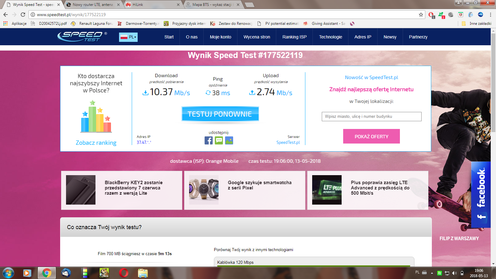

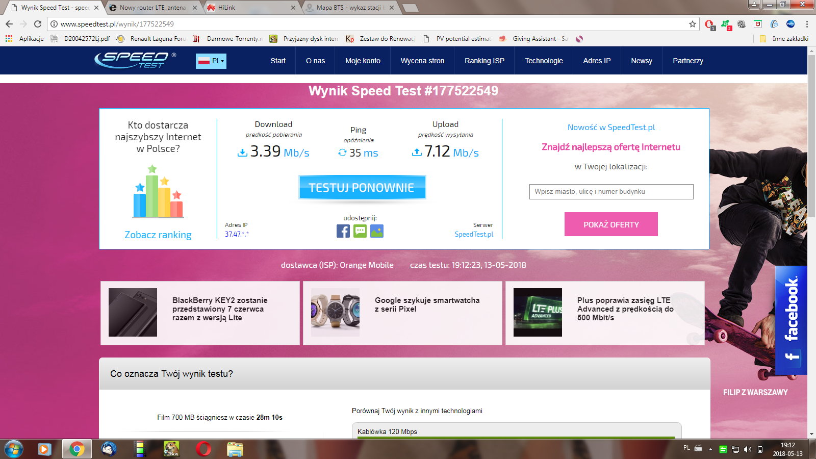

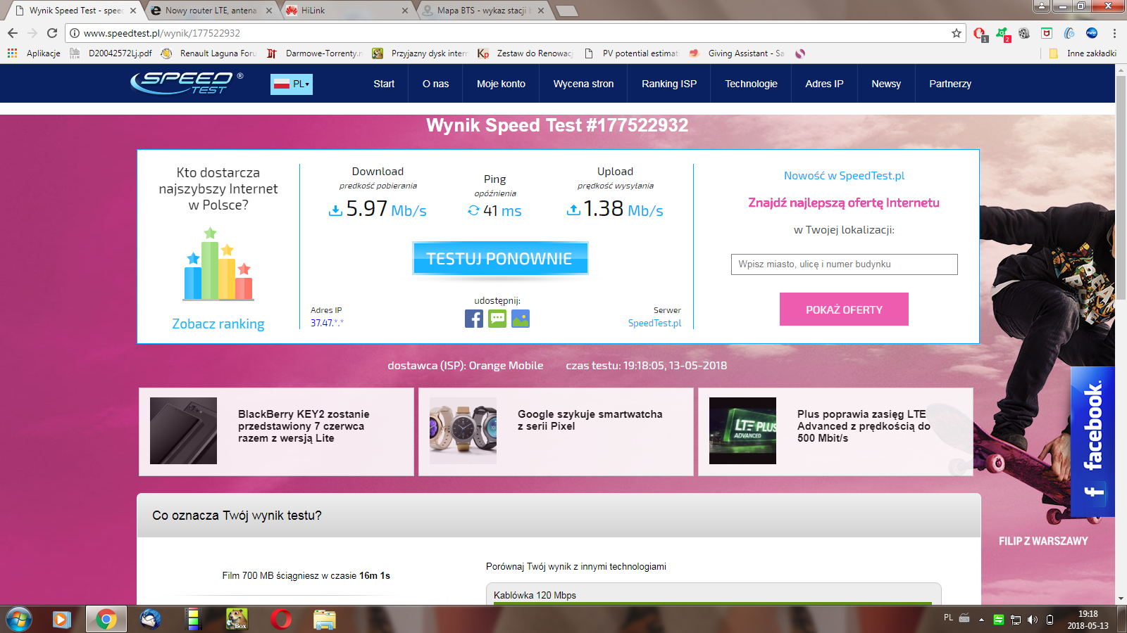

    No to porobiłem testy na poddaszu i oto wyniki:
    LTE 800:
    Nowy router LTE, antena zewnętrzna dla mojej lokalizacji?Nowy router LTE, antena zewnętrzna dla mojej lokalizacji?Nowy router LTE, antena zewnętrzna dla mojej lokalizacji?
    LTE1800:
    i z test 1800 z dachu:
    Dodam, że wyłażenie na dach z laptopem to BARDZO ZŁY pomysł :-)

    Wszystko zatkane najprościej mówiąc. 3 Mb/s DL i 18 Mb/s UL to zły znak. Nie pomyliłeś speedtestów? Coś te prędkości mi nie pasują. Ale i tak jak wyżej :)
