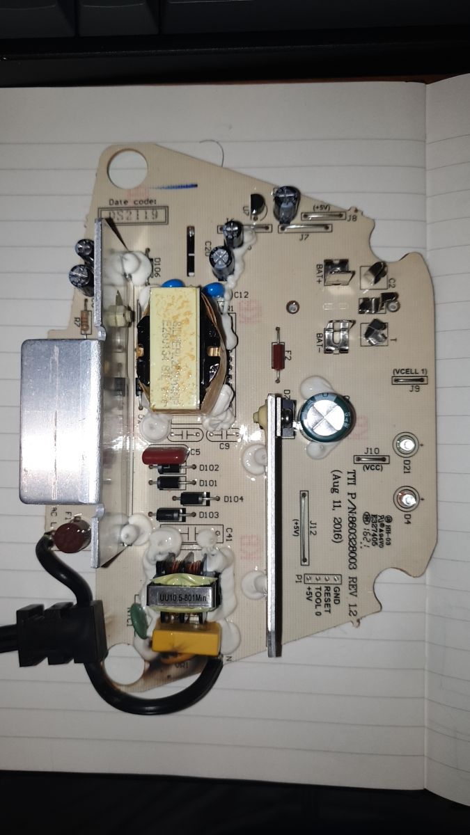

    Witam!
    Czy posiada ktoś schemat tej ładowarki? Po wprowadzeniu wiórów stalowych do wnętrza obudowy doprowadziłem do zmiany wyglądu i nie mogę dojść co jest czym w zakresie elementów standardowych typu oporniki, diody, kondensatory itd.

    Ocena: 29
    Zrobiłam spis rezystorów i diod zenera. Powinno się przydać (W nawiasie oznaczenie na rezystorze)

    Czy ktoś może zidentyfikować diodę ZD2 ????? oraz rezystor R20 ?????.
    W wątku "Milwaukee M12-18C, identyfikacja elementów"
    https://www.elektroda.pl/rtvforum/topic3385980.html#16768999
    Jest zdjęcie ale nie widać oznaczenia rezystora a z diodą najlepiej zmierzyć.
    Przypuszczam że ZD2 będzie 20V bo ma stabilizować napięcie 22V a dodatkowo są spadki 0.65V dioda i transoptor 1.4V stąd 22V- 2.05V 19.95V?
    A rezystor R20 wygląda na 820Om oznaczenie (8200) połączony w szeregu z 330Om ??????????.
    Poniżej zdjęcie
    Zasilacz ładowarka Milwaukee M12-18C - szukam schematu
    Padł też jeden mosfet AOD413A zamieniony na TO252 AP9567GH,
    oba transoptory PC817,
    układ TOP258YN wysadziło
    rezystory R8, R20 ????, R92, w R27 spaliło napisy.
    dioda zenera ZDE2 wyparowała
    Za R20 dałem 820 Om a diode zenera 20V. na razie nie włączałam, czekam na pomoc.
    Dzięki :)

    Mili panowie dodam, że ładowarką wcześniej torturował jakiś fachman, dlatego była w takim stanie.
    Z elementami R20 820Ω, diodę Zenera ZDE2 20V ładowarka ruszyła naładowała jedną baterię, ale na drugiej znowu spalił się sterownik TOP. Drugim razem wymieniłam też rezystor R12 68kΩ/5% w jego miejsce założyłam dwa 150kΩ MŁT równolegle. Teraz już naładowała dwie baterie i wygląda na to, że jest GIT.
    Napięcie na wyjściu przetwornicy wynosi 21.75 V, a baterie 18V ładuje do 20.7 V.
    Jak ładowarkę włączy się do gniazdka i potem wyjmie wtyczkę, zaraz po wyjęciu wtyczki założę baterie. Wtedy ładowarka się zawiesza i trzeba odczekać około 10 minut zanim znowu wykrywa bateria. [i]Czy one tak mają?

    Rezystor R20 to 82Ω.

    Witam mam problem z powyższą ładowarka baterie ładuje ale bardzo długo. Nie wiem czy problem nie polega na brakującym kondensatorze który się oderwał z płyty i mam prośbę czy ktoś mógł bu mi powiedzieć jaka wartość ma być kondensatora c42.

    DZIĘKUJĘ. pojemność to 100nf
    Kolega się chyba pomylił Q8 i Q9 to nie oznaczenie HK lecz RK czyli N mosfet.

    Pliss jaką wartość ma ten kondensator
    Tylko dotknięty odpadł od druku. Widać jedna noga nadpalona.

    Ten kondensator MKSE ma wartość 472/630V, czyli 4.7nF/630V.

    Jaka jest wartość tranzystora w U7?
    Płytka drukowana z elementami elektronicznymi i czarnym przewodem na kartce w linie
  • #18 21935853
    LdoConverter
    Posty: 2
    472j 630v
