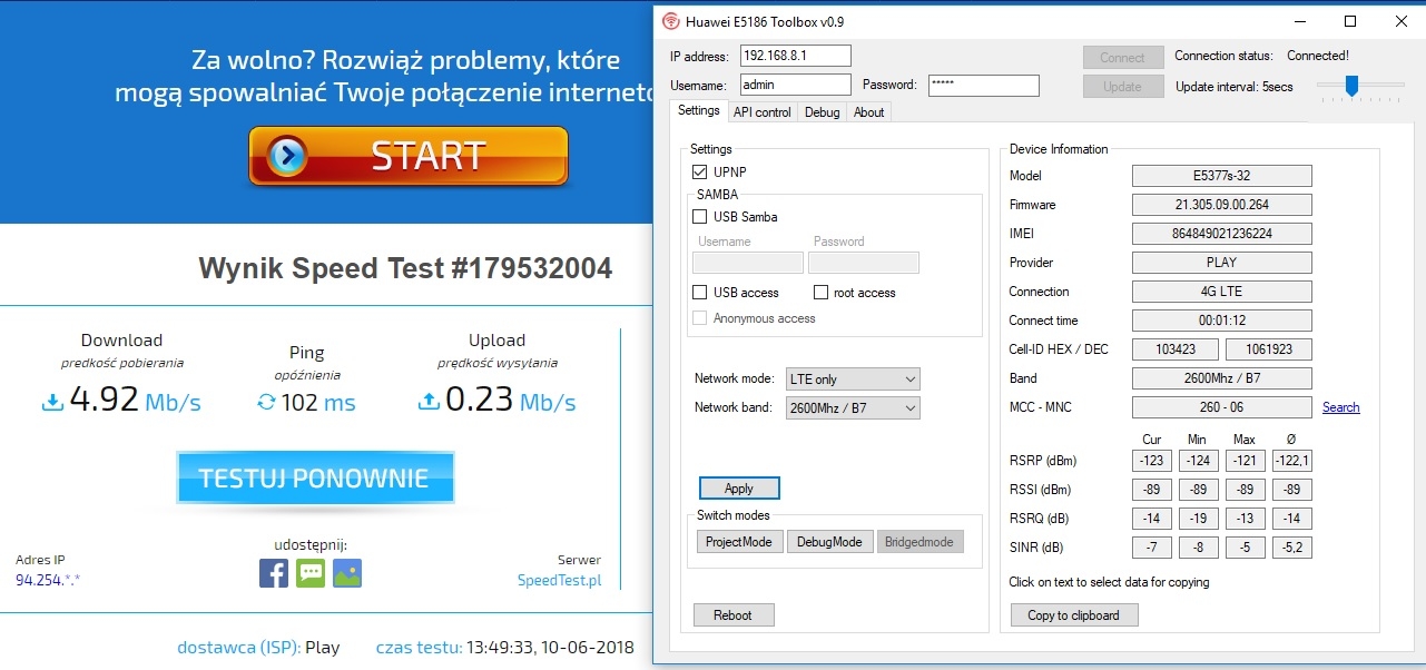

    Siemka wszystkim! Jestem tu nowy i pierwszy raz piszę tutaj na forum. Jaką polecilibyście antenę do modemu / routera E5377 ?Operatorem jest Play, a miejscowość znajduje się kolo Tuszyna - Żeromin (duże zalesienie). Obecnie, przy dobrych wiatrach (router na zewnątrz) mam 1 kreske lte na 4. Zastanawiam się nad anteną Cybertecha lub Sorensen, a może bardzo reklamowany Signalflex?

    Słabiutki sprzęt do LTE w Play. Zobacz czy ten E5377 działa z http://www.lte-anbieter.info/ltewatch/count_huawei.php?Datei=ltewatch_h lub http://www.mediafire.com/file/1yz26m6u8gfl16n/E5186_Toolbox_latest_v0.9.zip/file Logujesz sie w nich na E5377 i po kolei wymuszasz pasma LTE800, LTE1800, LTE2100 i LTE2600. Pokaże CID BTS-a oraz parametry sygnalu, do tego na każdym z pasm speedtest. BTS Play w Tuszynku Majorackim, na nim LTE2600, LTE2100, LTE1800 i LTE800 oraz ich agregacja. Po testach wybór pasma i anteny.

    Programik z pierwszego linku w ogóle nie mógł się połączyć z moim E5377. A drugi bardzo ładnie współpracował i po przestawianiu pasma na LTE2100 zobaczyłem jak przyspieszyło prawie dwukrotnie łącze internetu ale poniżej wstawiam zrzuty z ekranu z poszczególnymi pasmami LTE.

    Testy niewłaściwie wykonane, nie ustawia się wyboru sieci na Auto tylko Only LTE i wybierz po kolei LTE1800/B3 , LTE2100/B1 , LTE2600/B7 i na koniec LTE800/B7 . Test z E5377 wystawionym za okno. Dla każdego pasma screen i speedtest DL/UL. Tylko na LTE800 pokazałeś połączenie z BTS-em w Tuszynku Majorackim, pozostałe to 3G z UMTS2100 lub UMTS900 na tym BTS-ie. W Play opłaca korzystać się z LTE, tym bardziej ze można mieć w tej technologii internet bez limitu i bez umowy za 5-15 zł/m-c. Zrób testy pasm LTE. Wymiana sprzętu na stacjonarny router z LTE-A po nich, oczywiście też zakup anteny zewnętrznej. Router z agregacją 2 pasm LTE np. B525, E5186 lub z agregacją 3 pasm LTE czyli B715.

    Oki sorki pierwszy raz robię takie specyfikacje pasm mam nadzieje ze te screeny będą właściwe.

    Test z E5377 na zewnątrz? Parametry sygnału słabe, nawet na zasięgowym LTE800. Mimo to niezłe prędkości, szczególnie na wyższych pasmach. Poprawa parametrów sygnału konieczna jeśli chcesz korzystać z Play. Warto zainwestować w router z agregacją pasm LTE.

    Test na zewnątrz znaczy się na parapecie okna jak coś to jeszcze bardziej oddale się od budynków\lasu i ponowie testy. A mam jeszcze modem E3276 i E3372 czy w połączeniu z jakimś routerem w postaci Dlink 921 lub tplink mr3420 będzie lepszym rozwiązaniem?

    A jak wygląda strefa przed domem w kierunku BTS-a w Tuszynku Majorackim? Antena musi być wyżej, jak chcesz zrobić testy to np, na dachu w okolicy miejsca na antenę. E3276 raczej odpada, do E3372 dokupisz jakiś router ale cudów nie będzie. Ogólnie to brak routerów do obsługi tego modemu, MR-3420 jakoś działa z nim ale wymaga dodatkowego zasilania z aktywnego HUBA oraz zmiany FW na MiFi od Cezarego. Lepiej działa z HiLinkami. W Play stosuje się teraz routery z LTE-A. Koszt od 250 zł za B525. W twoim wypadku np. agregacja LTE2600+LTE1800.

    Kupno rutera B525 oraz anteny kierunkowej aby była możliwość agregacji pasm
