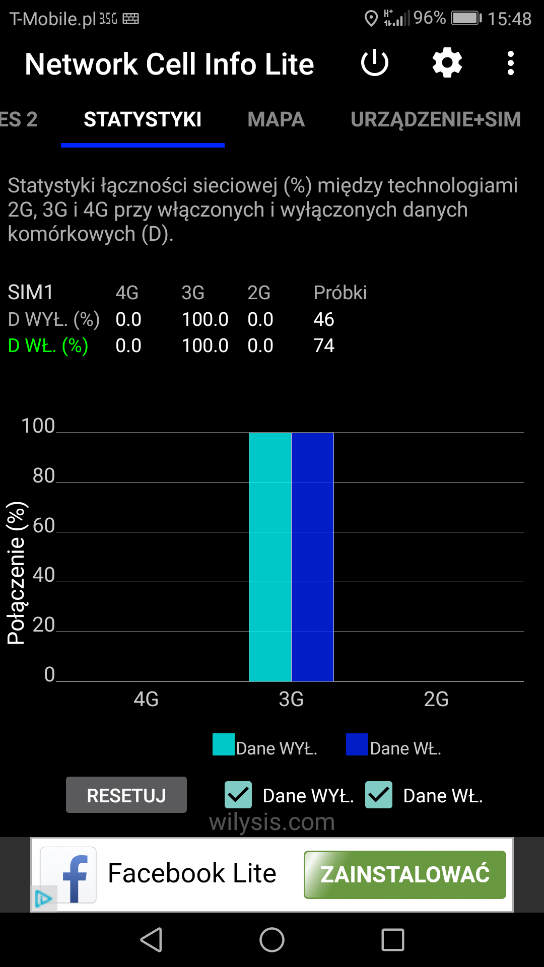

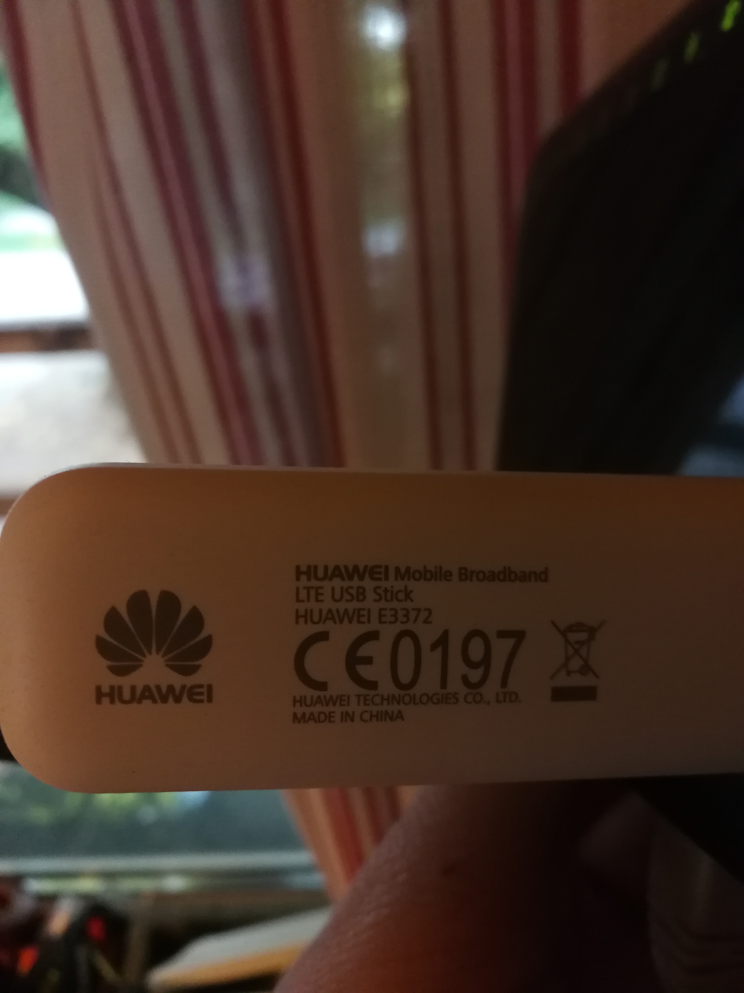

    Od okolo pół roku mam w domu mobilny od t-mobile i sprawuje sie jako tako jesli nikt oprocz mnie z niego nie korzysta ale od jakiegos czasu mama z babcia nauczyly sie korzystac z Youtube😂😂 no i sprawa sie zmienila. Internet jast na tyle slaby ze nie moge komfortowo korzystac z neta. Ostatnio zamowilem nowy zestaw routerow zeby lepiej rozprowadzic wifi po domu lecz jesli jakos sie nie zmieni zasieg to i tak duzo nie pomoze. Wracajac do konkretow chce zakupic antene zeby wzmocnic sygnal jako ze najblizszy masz jest 5-8km odemnie.polecacie jakis konkretny? Planuje kupic taki https://www.senetic.pl/product/RD-5G30?gclid=...nW2FdRhFc5-BNYWoziQp4YZIuT1LVX1xoCKQIQAvD_BwE . Pytanie dodatkowe jesli internet mam z pendrive podloczonego do modemu to jesli podlacze pod niego antene to zasieg bedzie lapal z anteny czy z modemu?(podlacze pod modem)

    Z tego co napisałeś nie wynikają żadne konkrety. Napisz model modemu, udostępnij nam screenshoty ze speedtestów, dorzuć sreenshoty z programu HManager, inaczej nie będziemy Ci w stanie pomóc. Antene wybiera się na odpowiednie pasmo. Przeszukaj dokładnie forum,a znajdziesz co i jak.

    A po co ci zewnętrzna antena na 5GHz ? Jaka to lokalizacja, jaka oferta z T-Mobile i jaki sprzęt do niego?

    Takie coś plus oferta od t-mobile to Nielimitowany internet domowy T-mobile za 49 zł.[/img]

    A od kiedy to w ofercie Internet Domowy dają modem E3372 wart z 60 zł? W tej ofercie operator oferuje tylko routery domowe LTE-A czyli B525, B529, B528 i MF286. No i na jakiej podstawie twierdzisz ze łączysz się z BTS-em LTE800 T-Mobile Sobótka 92? Drugi taki sam w Sobótce przy Motelu Klara. Nie pokazałeś żadnej diagnostyki sygnału z CID BTS-a ale pokazany speedtest świadczy o tym że BTS z którego korzystasz jest zapchany na maksa. Poprawa sygnału z niego niewiele zmieni. Trzeba sprawdzić który to BTS i ewentualnie wymusić inny mniej obciążony. Trzeba wykonać najpierw testy pod tymi dwoma w Sobótce na twoim kierunku na telefonie LTE z aplikacją Network Cell Info i pokazać zakładkę DANE oraz pod każdym zrobić speedtest wieczore,. Taki sam test w domu i przed nim. Ale ogólnie kiepsko to wygląda i wróży

    Zestaw z DWR-116 to też nie jest szczyt marzeń, jaka to wersja E3372m zwykła czy HiLink? Ten router na oficjalnym FW i tak przycina prędkości uzyskiwane na samym modemie, Ogólnie testy konieczne ale nie liczyłbym na wiele z T-Mobile w tej lokalizacji. Oferty bez limitu są na tyle atrakcyjne że tam gdzie działa tylko LTE800 sieć się zatyka i może być jeszcze gorzej.

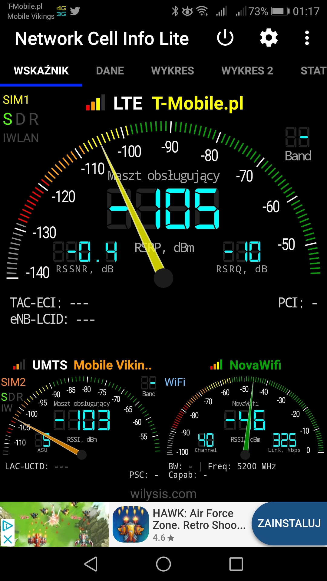

    nie wiem czy to coś ci powie ale takie wyniki mam na teście z aplikacji network cell info lite w domu Jaką antenę zewnętrzną wybrać do wzmacniania sygnału T-Mobile na wsi?

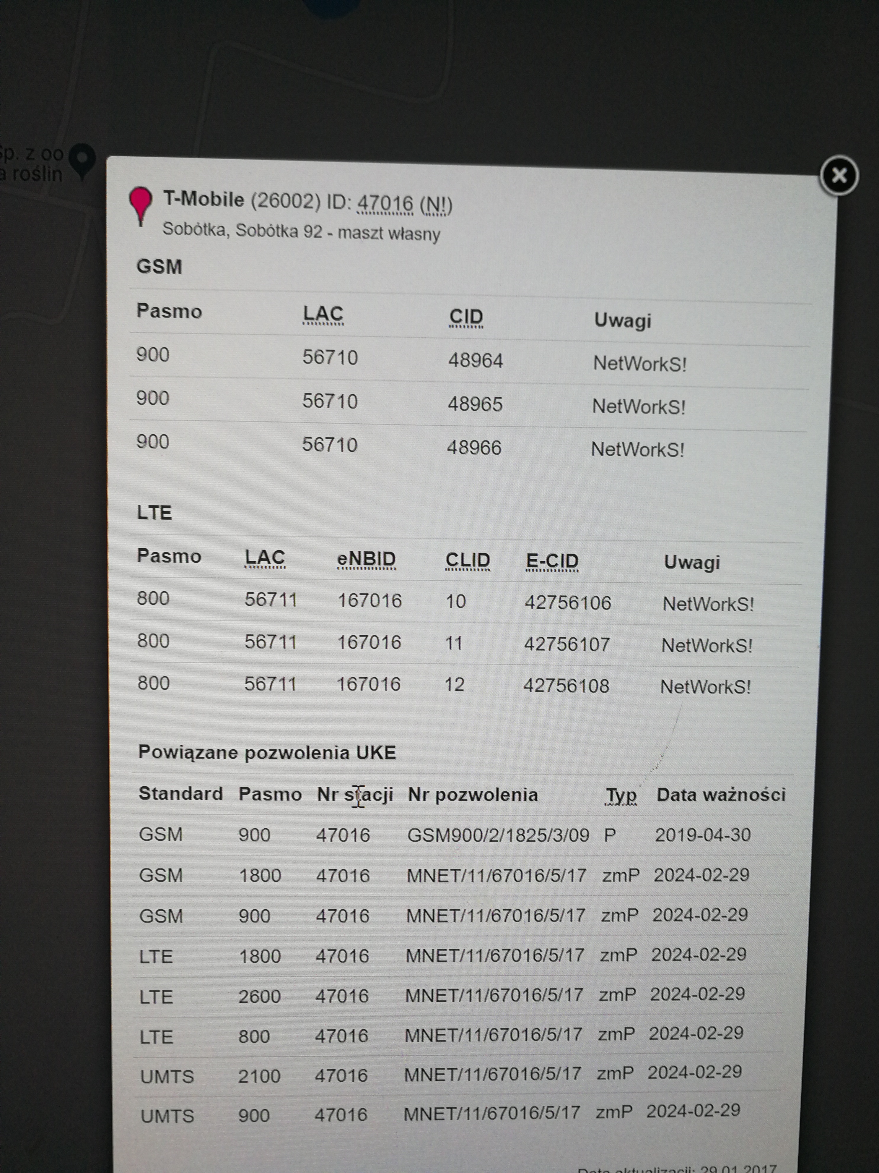

    Parametry sygnału w domu słabe, NCI nie pokazał eNB, ECI BTS-a ale to połączenie z LTE800 a BTS z którego korzystasz jest zapchany na maksa, niski SINR to potwierdza , podobnie jak pokazany speedtest. Modem nie HiLink czyli też kiepsko, WR-1043 obsługuje E3372 na alternatywnym sofcie Gargoyle, LEDE z LUCI ale i on cudów nie zrobi. Najbliższy BTS z LTE2600, LTE800 T-Mobile i LTE1800NetWorks z ich agregacja w Kaliszu przy Dobrzeckiej 186. Można próbować połączenia na LTE1800, LTE2600 z anteną kierunkową na te pasma ale bez gwarancji połączenia. No i ten modem nie ma możliwości wymuszania konkretnych pasm LTE, nie wspominając o agregacji pasm LTE-A. Klasyczny przykład jak nie należy przedłużać i brać umowy u operatora. jak działa LTE z T-Mobile można było sprawdzić dużo wcześniej na telefonie, skoro ojciec miał umowę z nimi, sam z niego skorzystałeś pokazując screena z NCI. Dał się wrobić ale na pocieszenie tak robi 99% klientów.

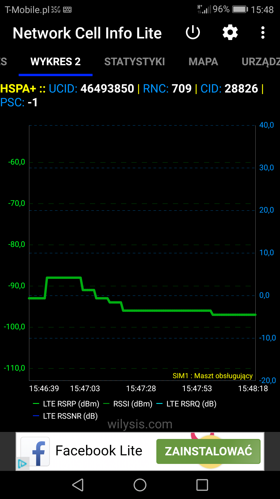

    Okej czyli co w taki razie mam zrobic? konkretnie :D wiem ze mam ale jak mowilem wlasciwie caly czas siedze w poznaniu i nie bylo mnie przy tym. Ale jesli mam byc szczery bylem przez 2 dni gdy internet byl jeszcze testowy i smigal bardzo ladnie(nawet na PC smigal ladnie jednak nie wzialem wtedy pod uwage co bedzie jesli kilka osob rownoczsnie zacznie z niego korzystac). W jaki sposob spr z ktorej anteny korzystam? plus jak spr ktora jest mniej obciazona oraz jak sie przeloczyc na konkretny masz w razie potrzeby? Plus jesli to cos zmini moge zakupic lepszy modem i router. Wazne zeby internet smigal bo teraz wlasciewie bez tego nie da sie funkcjonowac
    Właśnie zrobiłem testy przy masz cię Sobótka i przy motelu Klara pierwsze 3 są z Sobótki
    • Jaką antenę zewnętrzną wybrać do wzmacniania sygnału T-Mobile na wsi? Screenshot_20180624-110901.jpg (389.02 KB) Musisz być zalogowany, aby pobrać ten załącznik.
    • Jaką antenę zewnętrzną wybrać do wzmacniania sygnału T-Mobile na wsi? Screenshot_20180624-110648.jpg (505.89 KB) Musisz być zalogowany, aby pobrać ten załącznik.
    • Jaką antenę zewnętrzną wybrać do wzmacniania sygnału T-Mobile na wsi? Screenshot_20180624-110637.jpg (502.4 KB) Musisz być zalogowany, aby pobrać ten załącznik.

    Problemem jest to że NCI na twoim telefonie nie pokazuje ECi, eNB i nie wiemy z którym się łączysz w domu. Możesz spróbować z E3372 bezpośrednio w komputerze i sprawdzić czy Diagnostyka w Managerze połączeń od T-Mobile nie pokazuje czasami CID i parametrów sygnału. Po testach tych dwóch pierwszych jest lepiej ale testy przed południem więc nie są adekwatne do ich prawdziwego obciążenia. Ruch wzrasta po południu i wieczorem gdy wszyscy korzystają z internetu. DL<UL więc sieć już delikatnie przeciążona, potwierdza to też niski SINR( RSRN). Na trzecim trochę lepiej ale SINR też niski czyli nie brakuje użytkowników. Prędkości DL słabe skoro połączyłeś się z LTE+( pewnie LTE2600 jako pasmo podstawowe + LTE1800 lub LTE800). Ogólnie szału nie ma, cóż LTE800 z 10MHz w MIMO2x2 nie daje rady a operator ma tam wielu użytkowników. To efekt wprowadzenia atrakcyjnych ofert na limit za 49 zł ze sprzętem. Ale jak widać pod BTS-em z trzema pasmami LTE też tyłka nie urywa./

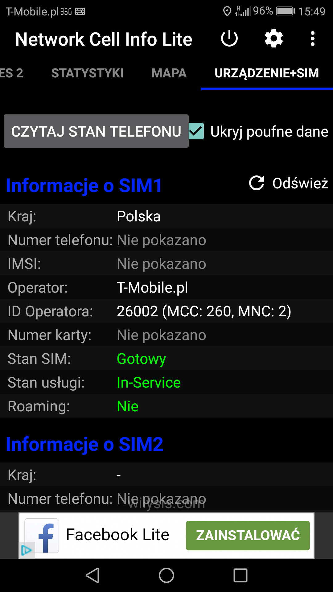

    Posty: 49
    Ocena: 3
    czy to ze nie ppokazuje mi ECi i eNB mze byc spowodowane ze korzystam z alikacji network cell lite? a nie pelniej wersji
  • #17 17293969
    matek451
    Posty: 31113
    Pomógł: 4330
    Ocena: 5754
    Nie, ta wersja pokazuje te dane. Czasami zależy to od telefonu, spróbuj jakiejś innej apki.

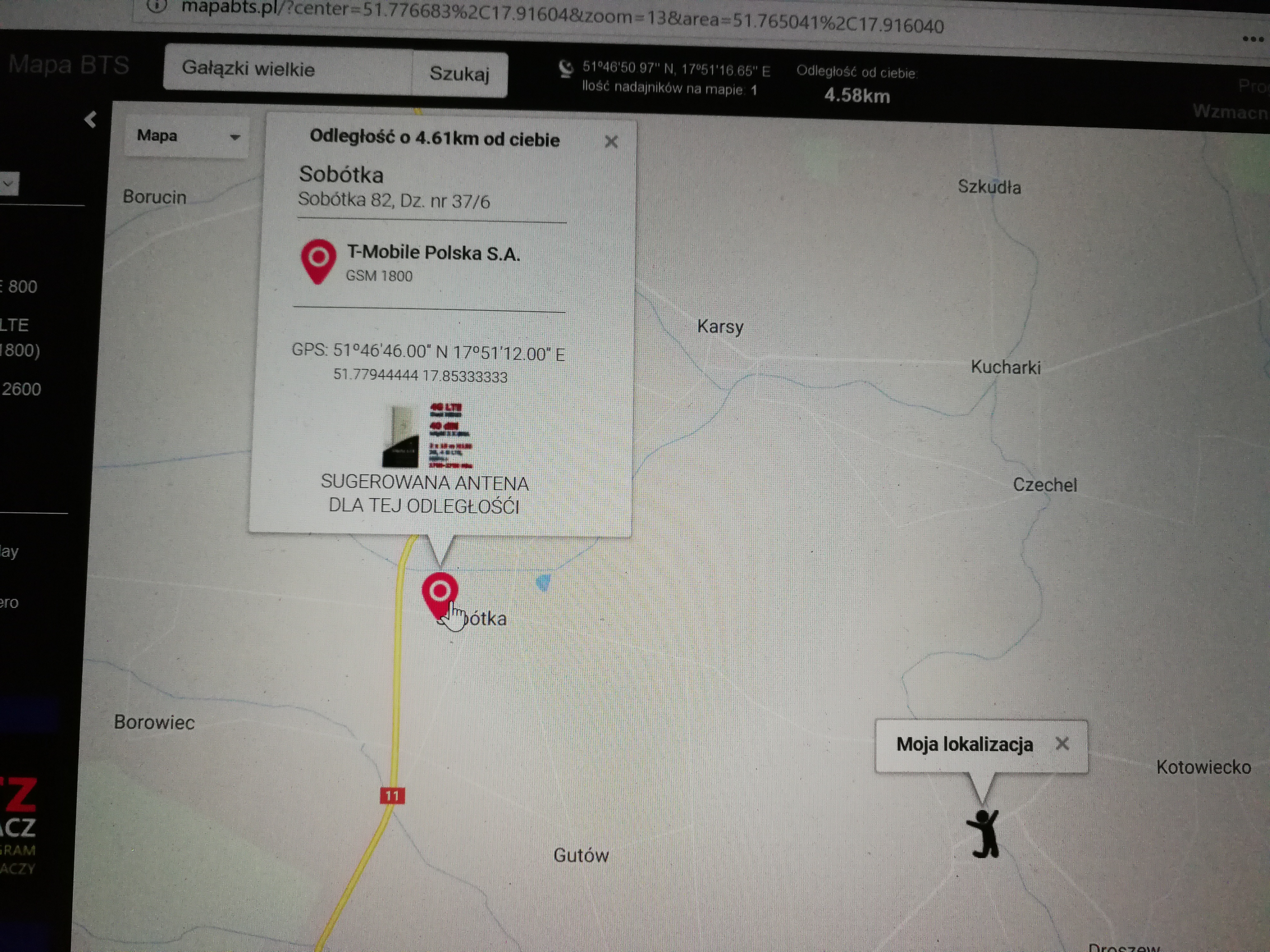

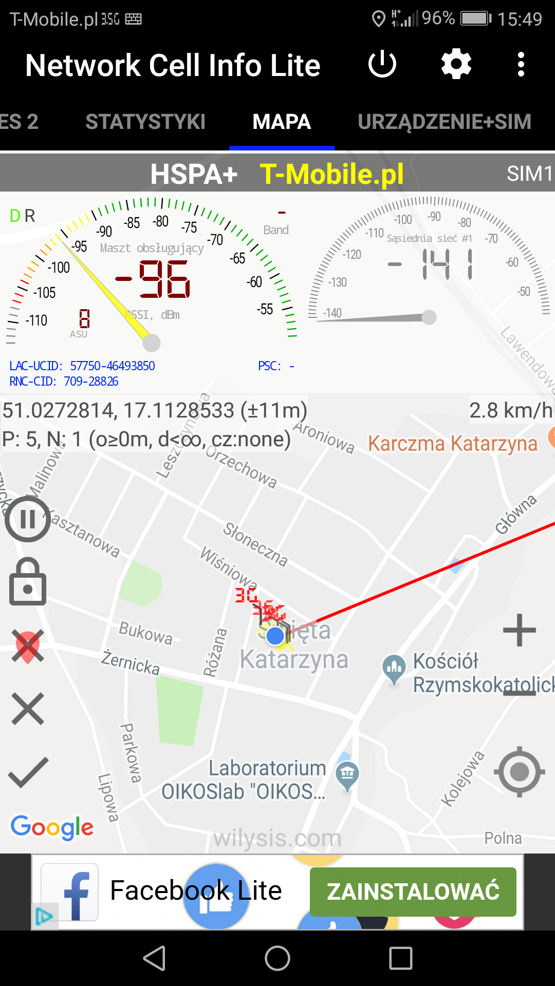

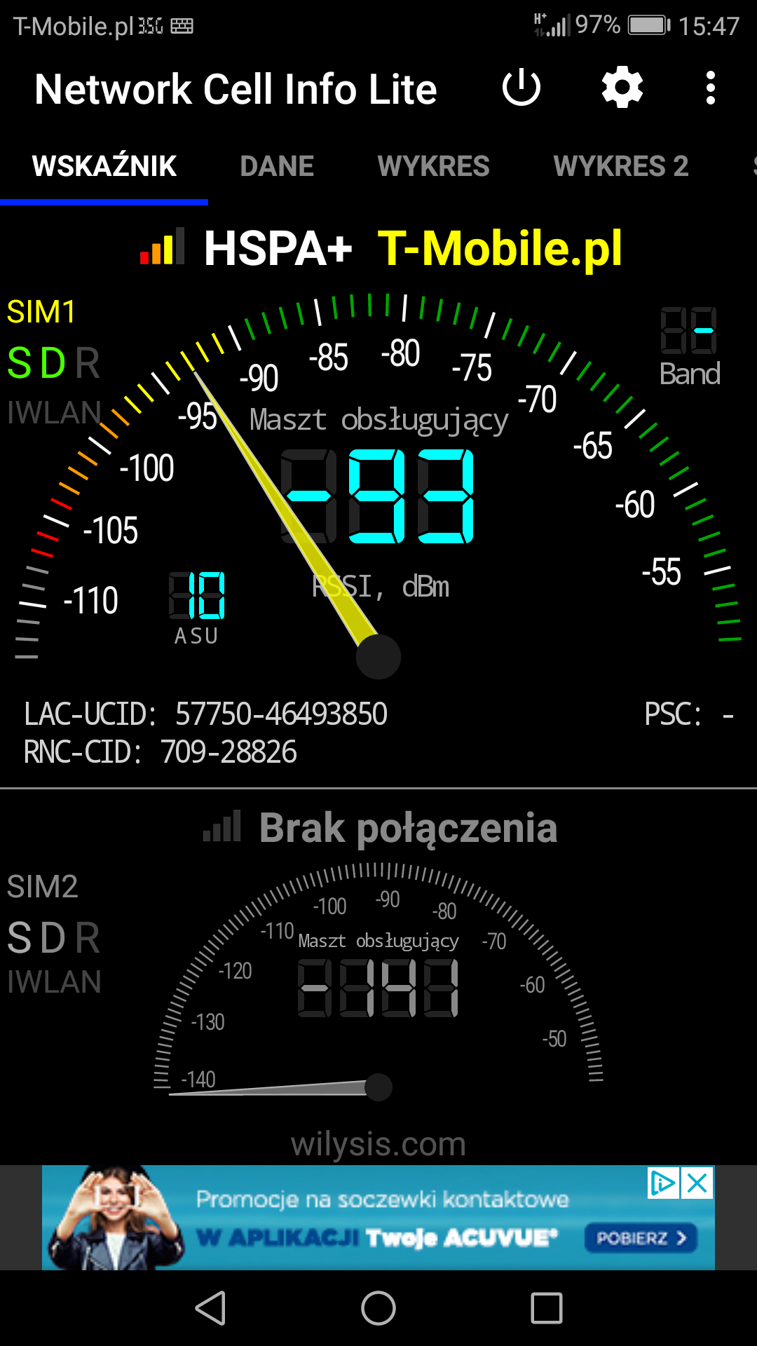

    A jakie masz problemy z tym T-mobile ? Oferta za 49/65 zł z czyli domowy z DWR-921? Mierzyłeś parametry sygnału i sprawdzałeś eNB,ECI na telefonie LTE z aplikacją Network Cell Info czy na DWR-921 o ile ma FW pokazujące te dane? W poblizu dwa BTS-y NetWorks ale na nich tylko wspólne z Orange 15MHz pasma w MIMO2x2 na LTE1800. To Siechnice i Żerniki Wrocławskie, brak w pobliżu LTE800 T-Mobile nie wspominając o LTE2600.

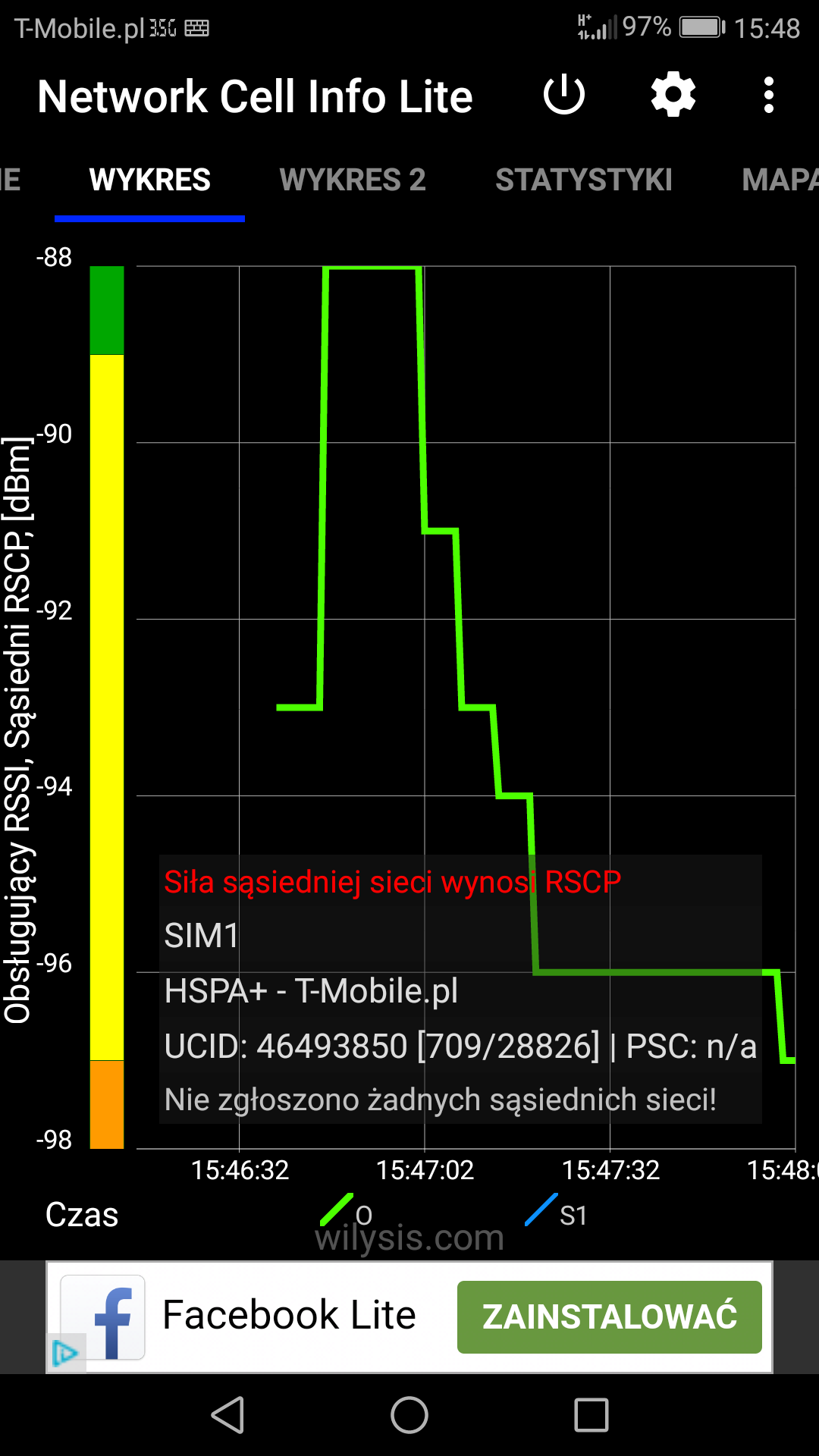

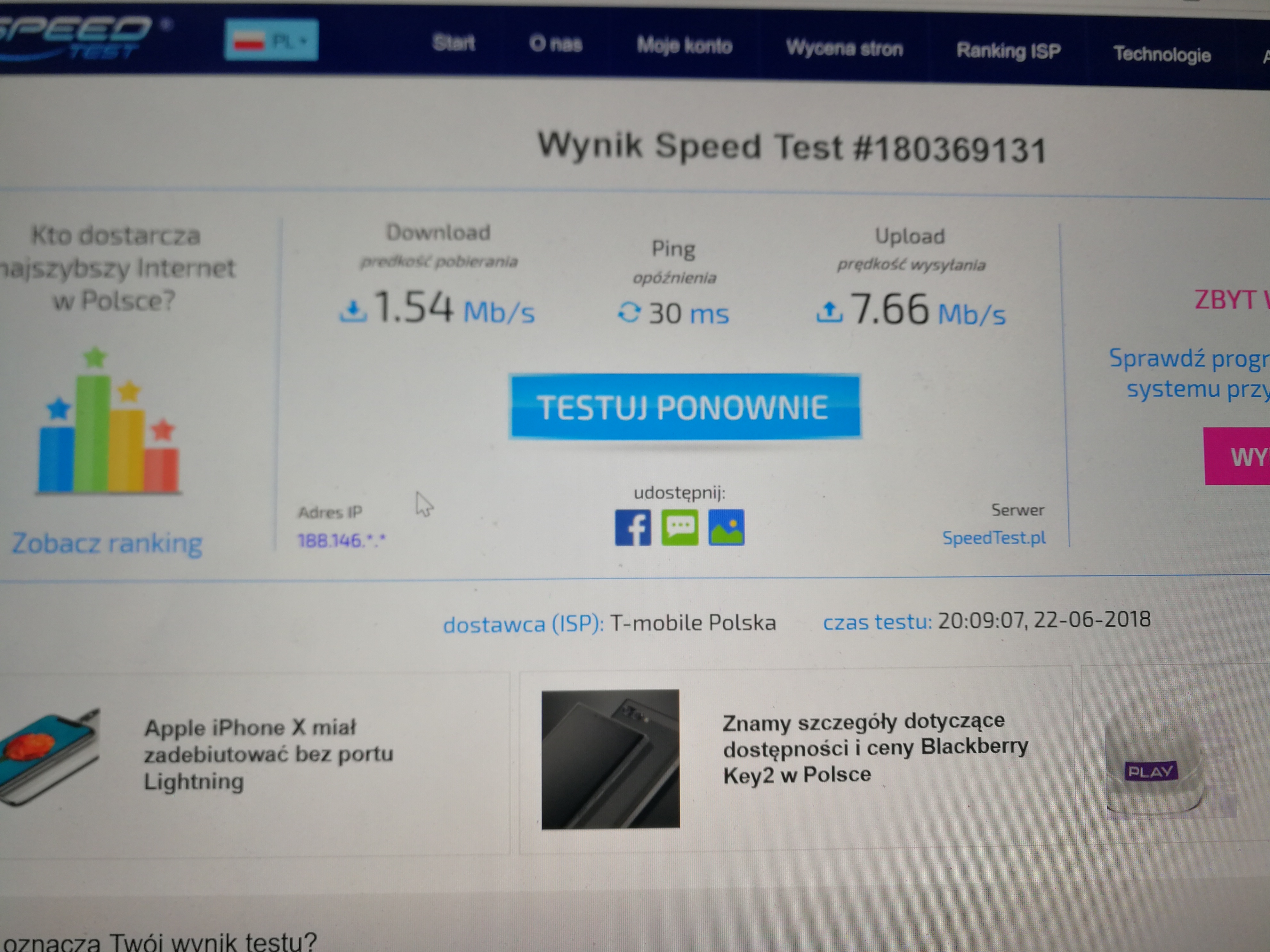

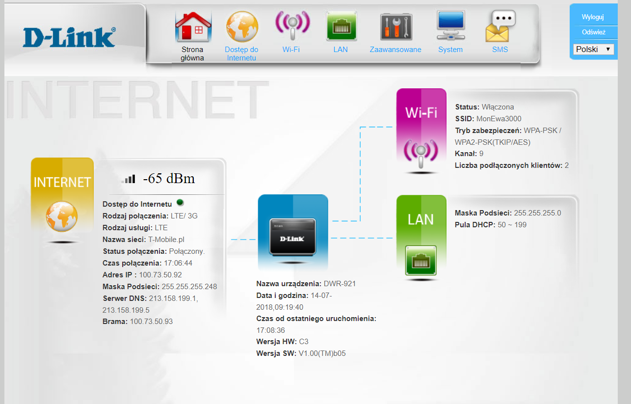

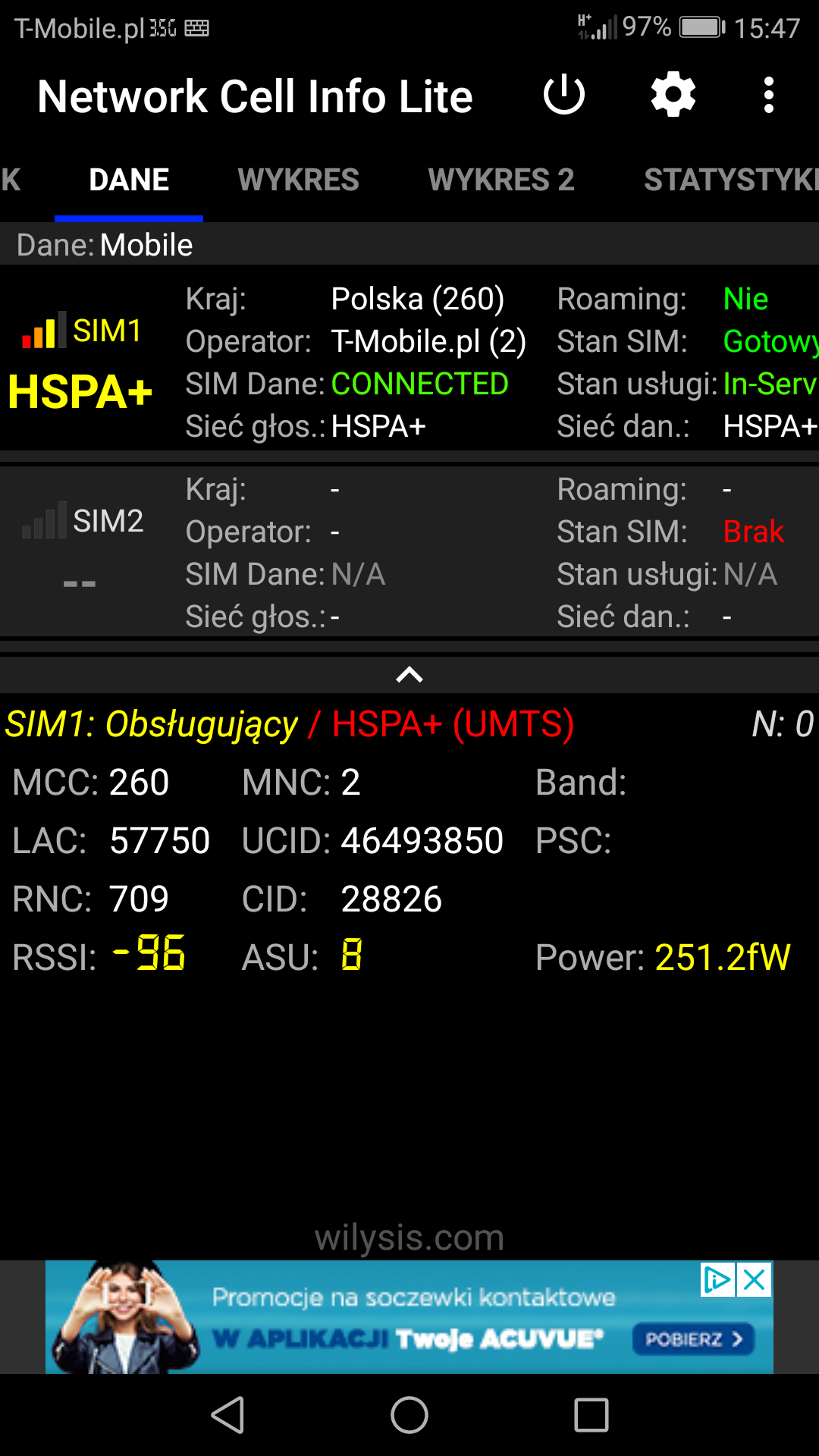

  • #24 17327123
    feetek
    Posty: 8
    Bardzo słaby lte na telefonie HSPA+ maksymalnie. Na DWR-921 jest LTE ale co chwila zrywa i praktycznie przeglądanie stron jest strasznie denerwujące. Oględanie filmów wręcz niemożliwe.
    Jaką antenę zewnętrzną wybrać do wzmacniania sygnału T-Mobile na wsi?Jaką antenę zewnętrzną wybrać do wzmacniania sygnału T-Mobile na wsi?Jaką antenę zewnętrzną wybrać do wzmacniania sygnału T-Mobile na wsi?Jaką antenę zewnętrzną wybrać do wzmacniania sygnału T-Mobile na wsi?Jaką antenę zewnętrzną wybrać do wzmacniania sygnału T-Mobile na wsi?Jaką antenę zewnętrzną wybrać do wzmacniania sygnału T-Mobile na wsi?Jaką antenę zewnętrzną wybrać do wzmacniania sygnału T-Mobile na wsi?

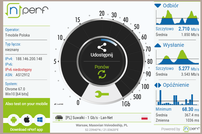

    Jeszcze dodam, że taki transfer i jest to jeden z lepszych:
    Ruter wygląda tak:
    Na chwilę obecną mam taką antenę:
    https://www.dipol.com.pl/antena_atk-log_alp_l...2x2_5m_przew_wtyk_sma_800-3000mhz_A7054_5.htm
