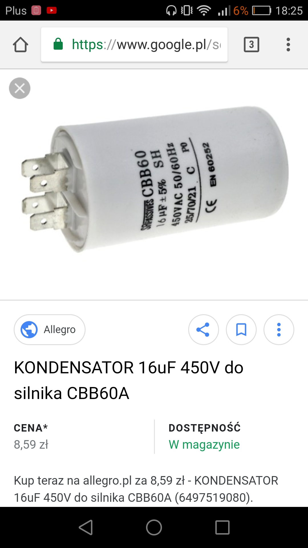

    Nie chodzi mi o to żeby się tu kłócić i dalej w to brnąć, po prostu chodzi mi o to że na necie znalazłem kondensatory 16uF które mają 4 wyjścia i nie wiem jak to podłączyć

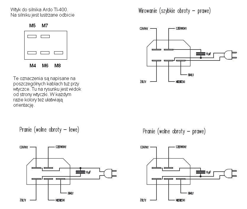

    Kondensator ma jak widać dwie końcówki ale są one zdublowane. Czasem może się to przydać. To taki dodatkowy łącznik.
    Mam takie podpowiedzi z innych silników od pralek.
    Tu też kondensator miał zdublowane wyprowadzenia. Silnik widoczny na zdjęciu miał podłączenie na wirowanie (jak go sprzedałem na znanym portalu).
    [DIY] Jak podłączyć silnik pralki 230V - czy potrzebny kondensator?
    Tu schemat z netu.
    A tu jeszcze inny opis.

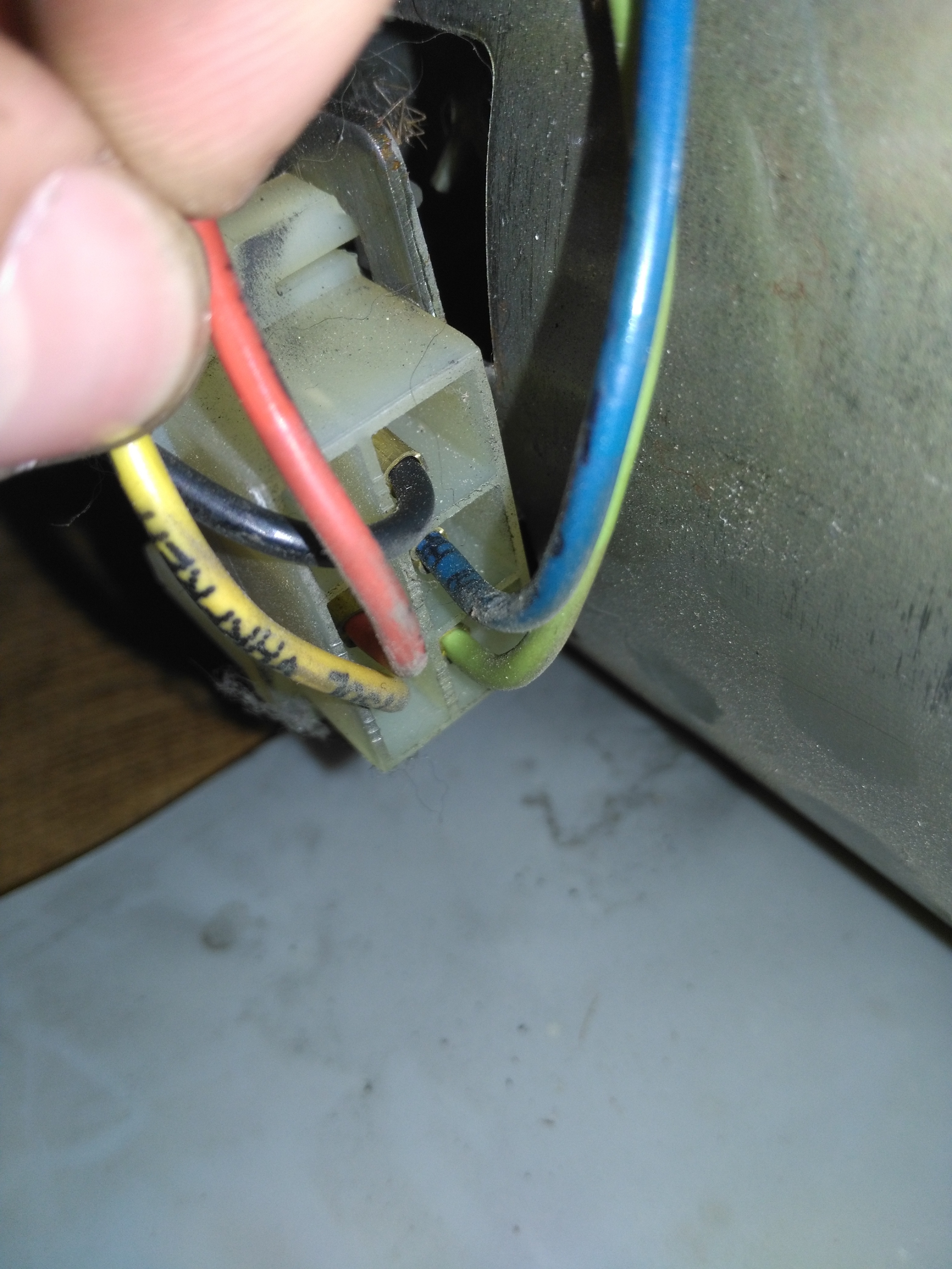

    Czyli wychodzi na to, że ja mam zamiast białego kabelka, czarny I tylko tym się to różni?

    Ty zamiast białego masz zielony ,może się mylę.Więc dla pewności lepiej dokonać pomiaru poszczególnych uzwojeń silnika.

    Mylisz się, bo biały przewód w wyżej pokazanych rysunkach na złączu silnika jest zawsze na skrajnym styku (na przeciw wolne pole). Tu akurat czarny przewód jest tak umiejscowiony i to on zapewne jest tym wspólnym. Odnośnie pomiarów, to na pewno nie zaszkodzi je zrobić, ale nie każdy wie jakie oporności mają poszczególne uzwojenia.
    W sumie to nie patrzy się na kolory wewnętrznych połączeń a na układ styków w złączu.

    Czyli tak jak pisałem zamiast białego mam czarny

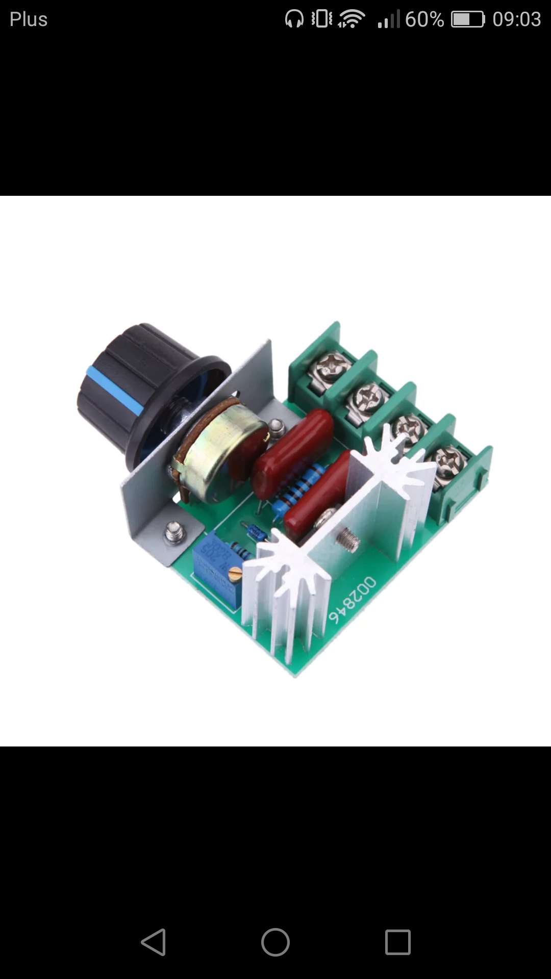

    To jeszcze mam jedno pytanie jakiego regulatora obrotów mogę do tego silnika użyć ?
    Czy może być to taki regulator? Bo dowiedziałem się że jest to silnik indukcyjny a to jest regulator do silników komutatorowych

    Obroty takiego silnika się reguluje się częstotliwością, a więc falownik. Zastosowanie falownika eliminuje kondensator bo mamy wtedy 3 fazy na wyjściu.
    Takim regulatorem jaki pokazałeś reguluje się moc a obroty będą zależały od obciążenia.
    Jedynie falownika, a ten który pokazałeś nie nadaje się zupełnie.

    A czy do komutatorowego mogę użyć tą regulacje?
