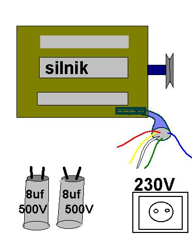

Jak podłączyć kondensator 16uF 500V do silnika z pralki?
ADAM Fx 29 Sty 2006 14:44 15257 6
W dyskusji omówiono podłączenie kondensatorów o łącznej pojemności 16µF i napięciu 500V do silnika z pralki. Kondensatory należy łączyć równolegle, aby uzyskać wymaganą pojemność (łączenie szeregowe obniża pojemność do 4µF). Podłączenie kondensatora do silnika wymaga uwzględnienia odpowiedniego schematu, który pozwala na zmianę kierunku obrotów przez zamianę przewodów (np. czerwony z białym). Zaleca się solidne zamocowanie silnika przed podłączeniem zasilania, aby uniknąć niekontrolowanego obracania się. Silnik prawdopodobnie pochodzi z pralki marki WIATKA. Po zastosowaniu tych wskazówek silnik działa poprawnie.
