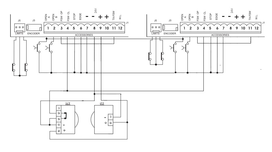

    Czy da rade sparowac dwa napedy faac 740 tak zeby byla brama przesowna dwu skrzydlowa . jest jakis schemat

    Da się aczkolwiek nie będzie to 100% sparowanie master-slave jak w Nice Robusach, gdzie napęd nadrzędny przejmuje w 100% sterowanie podrzędnym.
    Masy (minusy) obu napędów łączysz razem, wejścia OPEN_A łączysz ze sobą, w obu napędach wyłączasz test fotek,fotki nadawczą i odbiorczą zasilasz z plusa i minusa jednego z napędów (a nie fotkę nadawczą z TX-FSW), wyjście przekaźnika w fotce RX - (jeśli masz fotki na zamknięciu) - łączysz z minusem oraz z FSW-CL obu napędów,na pozostałe wejścia fotek robisz osobno w obu napędach mostki do minusa lub do TX-FSW oraz osobno w obu napędach robisz mostki STOP - MINUS.
    NIE łączysz razem plusów obu napędów. Napęd zawierający radio i zasilający fotki będzie - powiedzmy - nadrzędnym.
    Będzie to działać ale będzie niewielkie ryzyko rozsynchronizowania napędów - gdy z jakiegoś powodu (obluzowany kabelek, zakłócenie elektryczne na kablu) - jeden z napędów dostanie sygnał pracy a drugi nie - wtedy przez kolejne uruchomienia oba skrzydła zaczną jechać w tym samym kierunku (tzn jeden napęd będzie się otwierał a drugi zamykał i na odwrót) - wtedy trzeba rozpiąć zaciski OPEN_A i uruchomić zwarciem OPEN_A do minusa jeden z napędów albo po prostu odłączyć na jeden suw napęd bez radia od prądu.
    Jak napisałem wcześniej - w Nice ten problem nie występuje - jeden z napędów przejmuje sterowanie drugim (łączy się je magistralą cyfrową BlueBus). W Came zaś jest nieco podobnie jak w FAACu czyli tak trochę druciarsko ale napęd nadrzędny steruje podrzędnym sygnałami kierunkowymi (których w FAACu nie ma) i nie ma tam ryzyka rozjechania skrzydeł.
    Jeśłi nadal odpowiada ci taki zestaw FAACa z w/w minusem tego rozwiązania, próbuj.

    Mozna jakich schemat bo podloczylem i wszystko dziala ok tylko nie ma reakcji na fotokomurkach

    To tak - ogólny schemat:
    [Sparowanie] Jak sparować dwa napędy FAAC 740 dla bramy dwuskrzydłowej?
    Do tego musisz oczywiście jeden napęd ustawić na ruch w prawo a drugi w lewo (parametr dl - skoro działa to ustawiłeś dobrze), i jak napisałem - koniecznie wyłącz test fotek w obu napędach - czyli opcja FS na "no".
    Jeśłi dalej fotki nie będą działać - poobserwuj na obu napędach jak zachowują się LEDy FSW OP i FSW CL przy zasłanianiu i odsłanianiu linii fotek i napisz.
