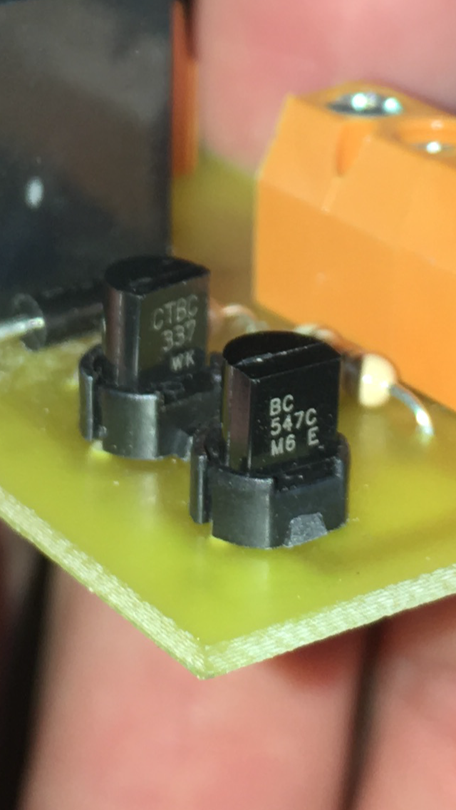

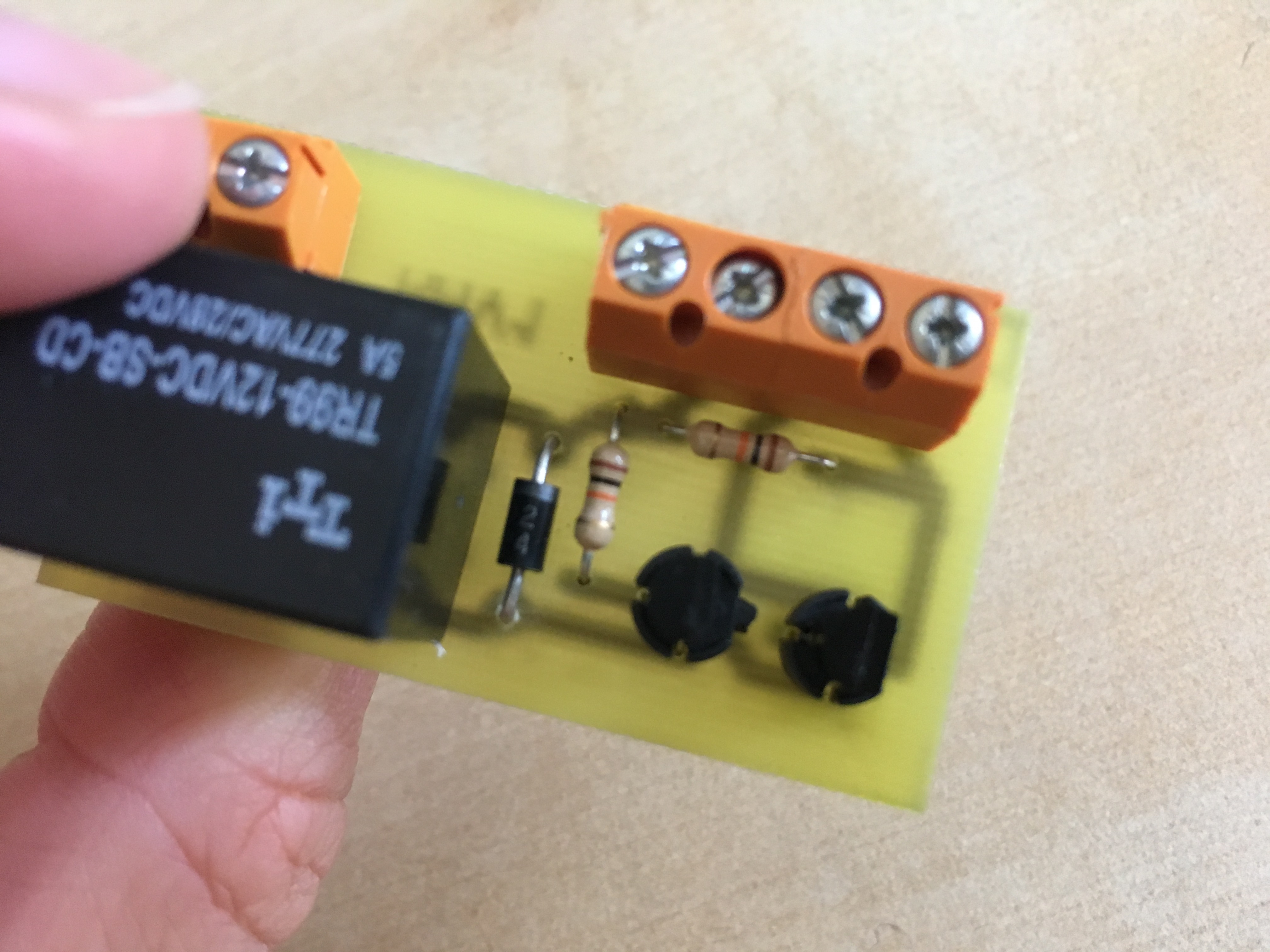

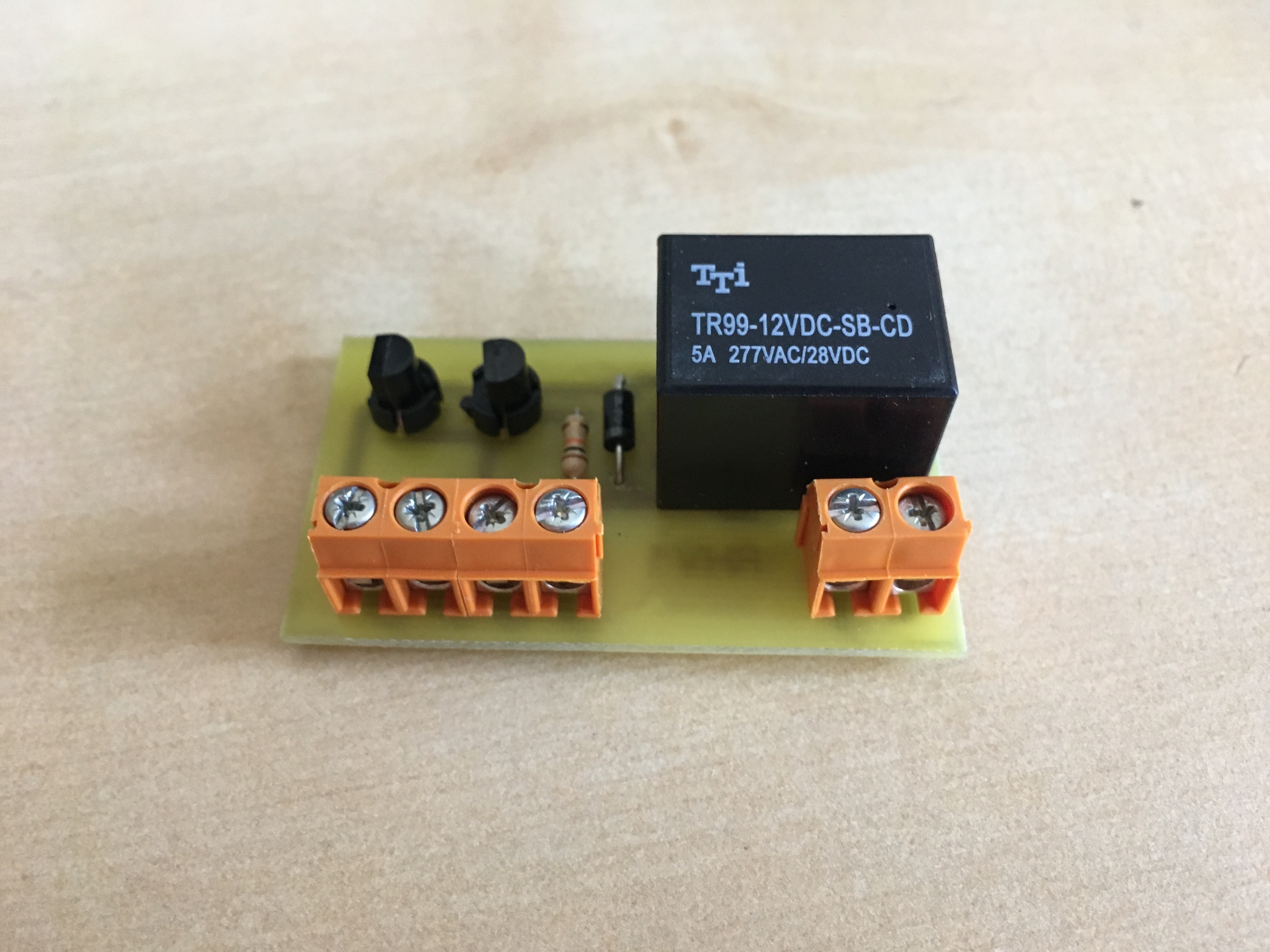

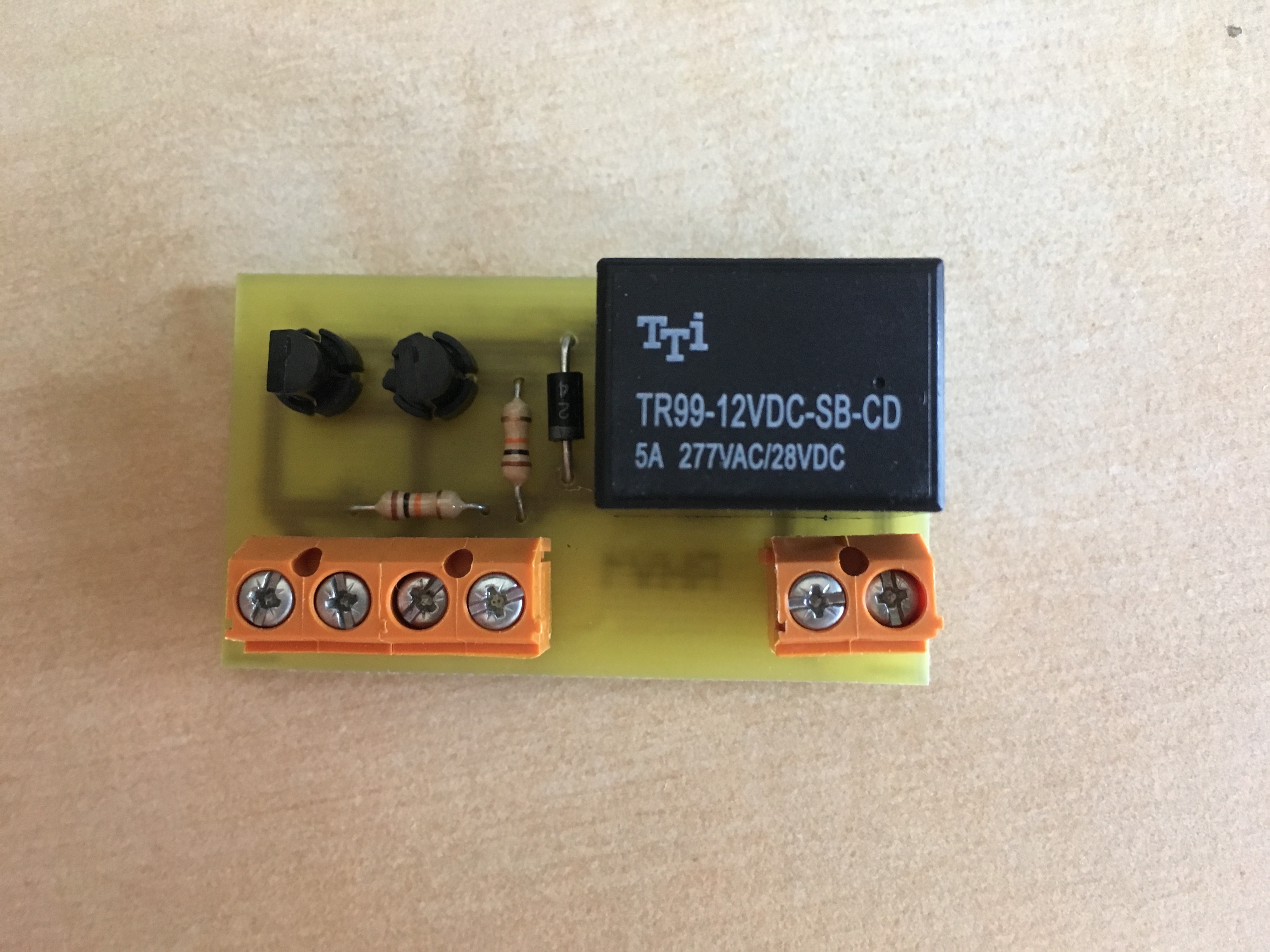

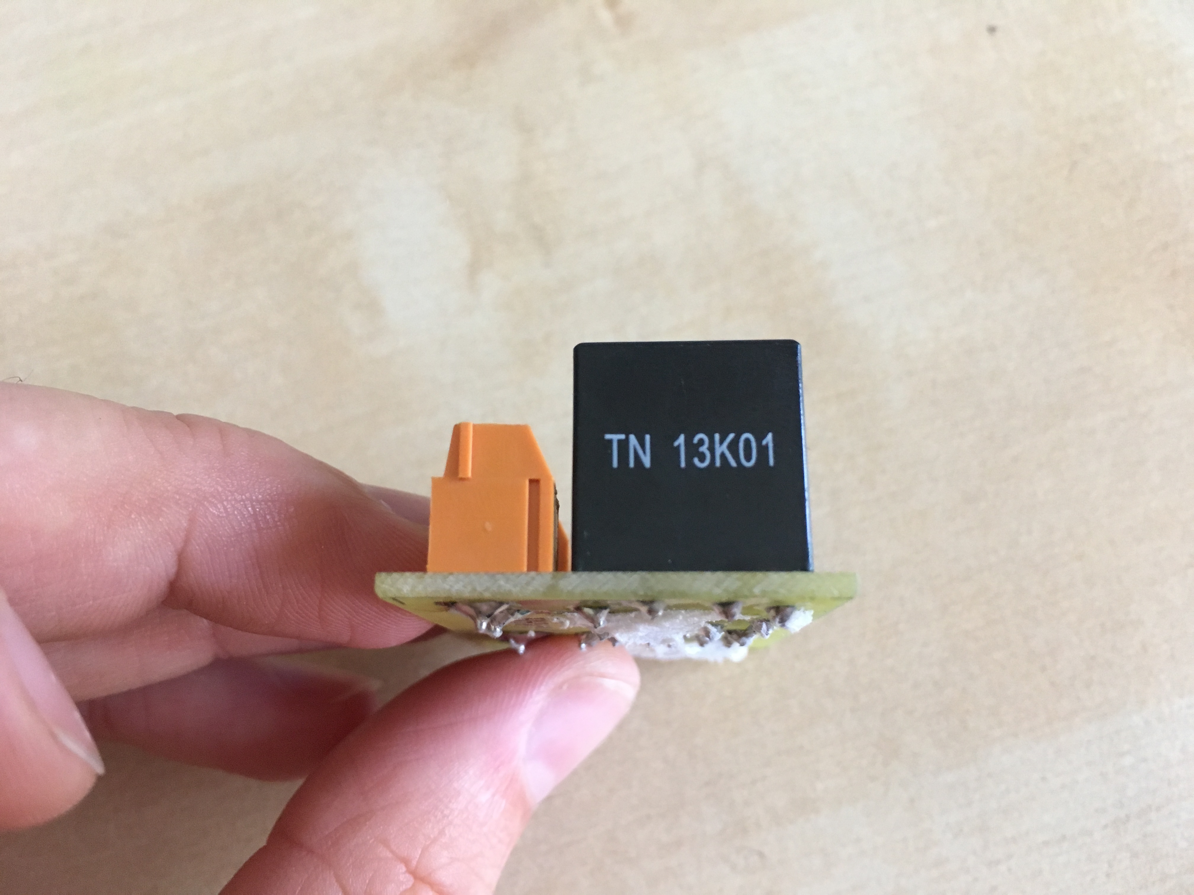

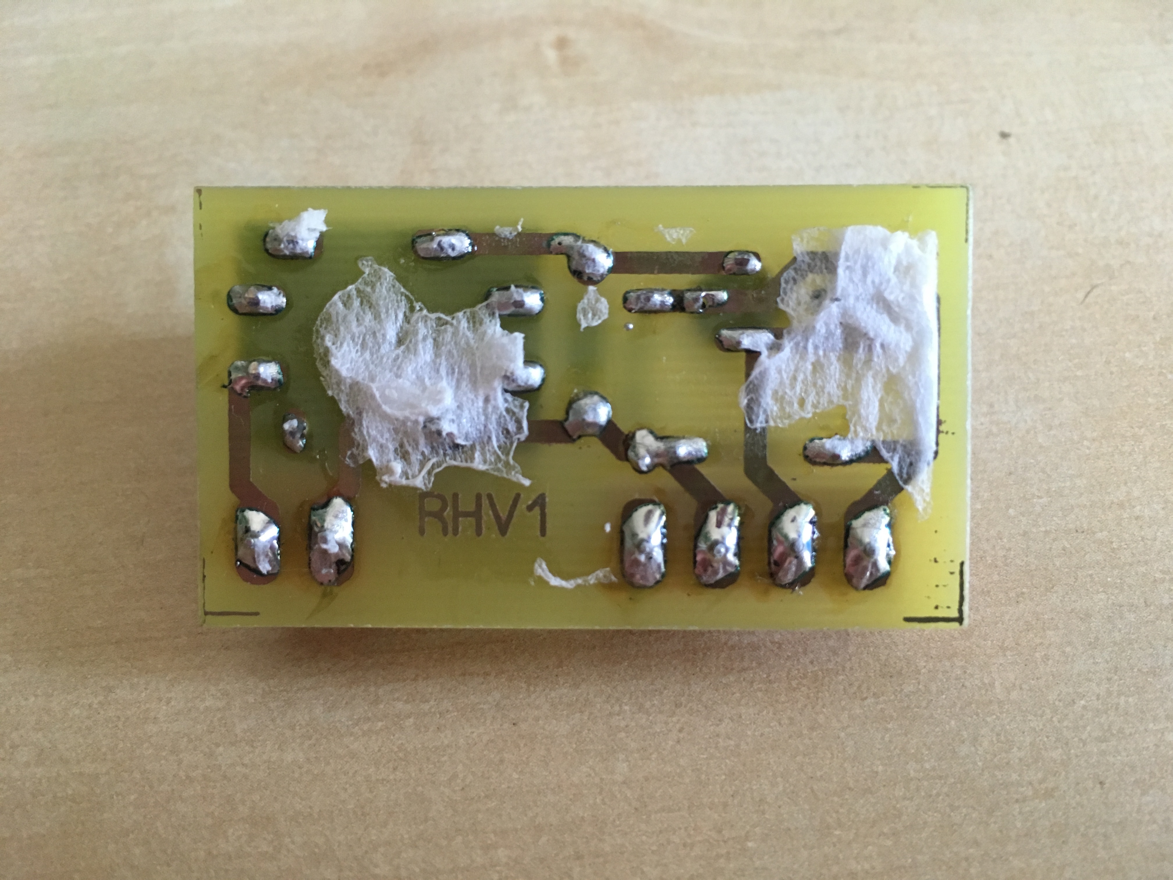

✨ W dyskusji poruszono temat identyfikacji i montażu modułu przekaźnika RVH1. Użytkownik prosił o pomoc w zidentyfikowaniu elementów układu oraz wskazówki dotyczące zakupu i montażu. Odpowiedzi zawierały informacje o kluczowych komponentach, takich jak tranzystory BC337 i BC547, dioda 1N4007, przekaźnik 12V oraz rezystory 10kΩ. Uczestnicy sugerowali wykonanie płytki PCB samodzielnie lub na płytce uniwersalnej, a także podali metody tworzenia połączeń na płytce. Wskazano, że przekaźnik powinien mieć odpowiednią zdolność łączeniową oraz styki NC/NO. Użytkownik otrzymał również porady dotyczące zamienników przekaźników oraz technik trawienia płytek.
