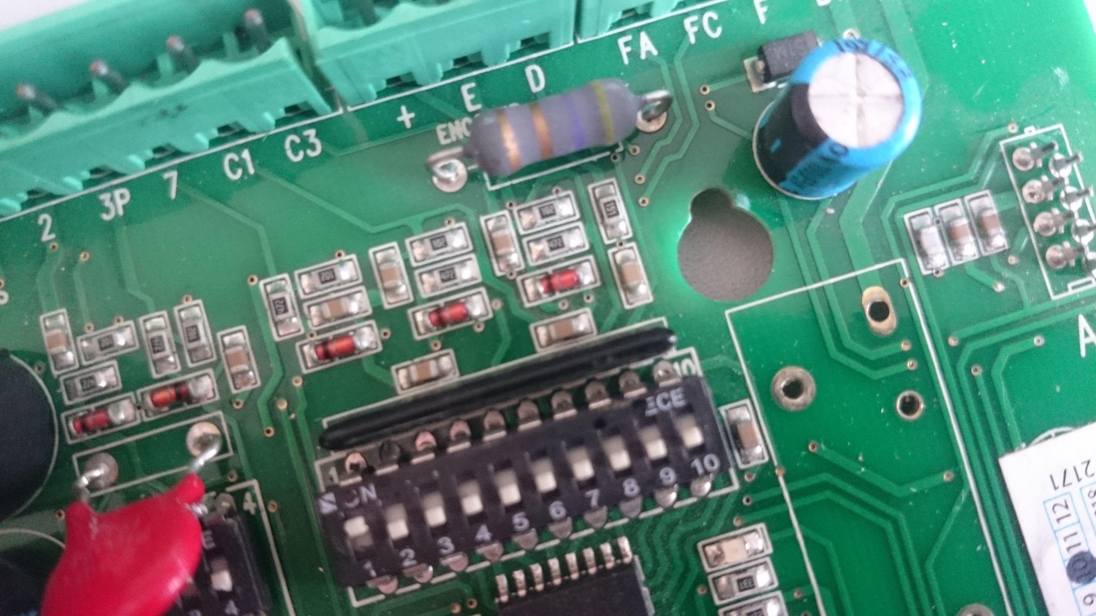

    Na krótkiej listwie przełączników wszystkie masz na ON - przełącz dip 1 na OFF, dla prób 7,8,9 ustaw na ON (wyłączenie "programowe" wszelkich fotek), 10 ma być na ON - to spowolnienia na końcach ruchu , ale sterowane z enkodera, którego nie masz.
  • #10 17405549
    SciTi
    Poziom 8  
    Posty: 8
    Na początku powiem, że wcześniej krótka listwe miałem ( 1-dół, 2 -dół, 3- góra, 4-doł) i działała brama prawidłowo, zanim zacząłem bowiem przestawiać wykonałem zdjęcia.
    Wykonałem to co napisałeś. Faktycznie brama nie klika już, w momencie jednak gdy uruchamiam ją z pilota ta uruchamia się na sekundę, zatrzymuje i wraca do pozycji zamknięcia.
    Tak mam ustawione przełączniki Brama Came ZBX7 - ciągłe klikanie przekaźnika przy otwieraniu/zamykaniu

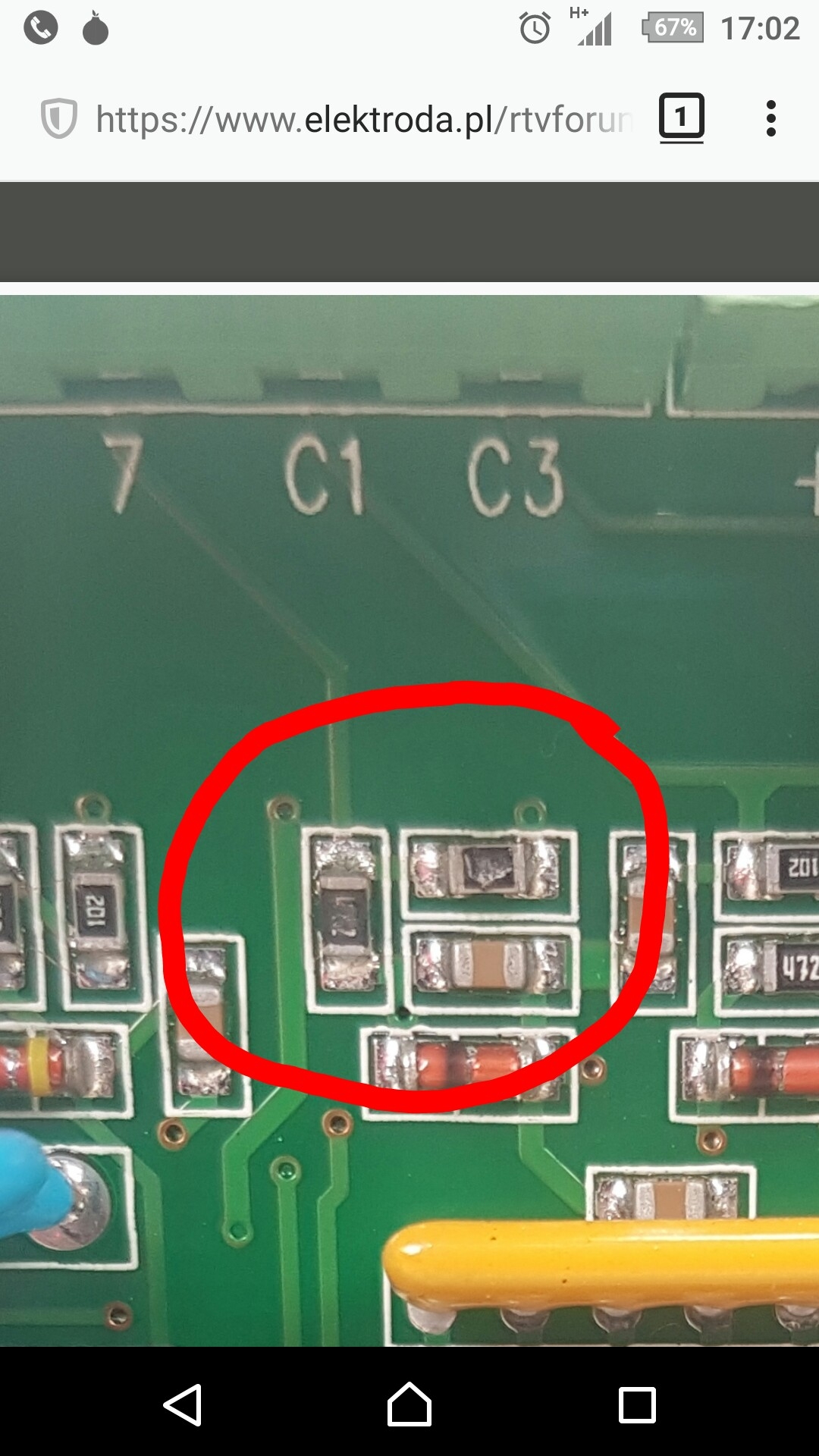

    Brama Came ZBX7 - ciągłe klikanie przekaźnika przy otwieraniu/zamykaniu Popalone elementy. Jutro sprawdze jakie to.

  • #16 17413838
    SciTi
    Poziom 8  
    Posty: 8
    Czyli oporniki smd 472 I 102? ;)
    #17 17414435
    Darek0026
    Posty: 1191
    Pomógł: 226
    Ocena: 387
    Tak. Na twoim miejscu odłączyłbym od centrali instalacje podłączoną do 2-7 bo poszło po niej jakieś przępiecie. Możliwe że gdzieś masz przebicie z sieci 230V. Wymień rezystory i podaj napięcia. Mogą być też uszkodzone diody Zenera a także niestety sam procesor. Po czymś takim.
  • #18 17427600
    SciTi
    Poziom 8  
    Posty: 8
    Tak jak mówiłeś, wymiana dwóch oporników rozwiązała cały problem, śmiga aż miło, jeszcze raz dziękuje za pomoc!
